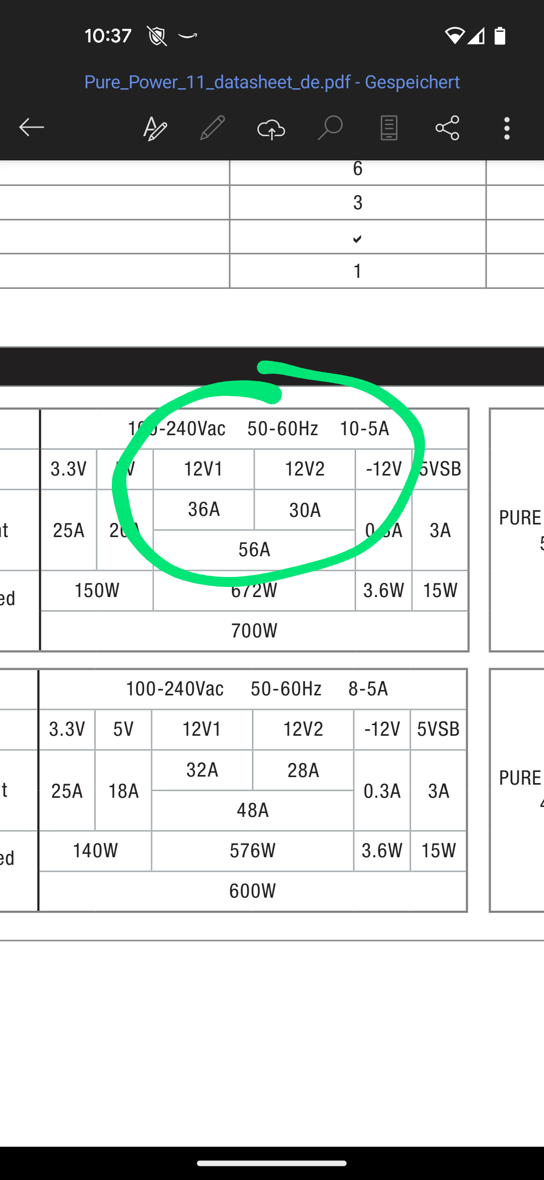

Wenn es sich um das Pure Power 11 handelt solltest du überprüfen das der 12v1 mit 2x8Pin verbunden ist, da dieser 36A (432w) liefert, der 12v2 nur 30A (360w).
Ich frage mich nur von welchem 8Pin Stecker deine CPU Saft bekommt? Die 12v Schiene liefert gesamt nur 56A (672w).
Es handelt sich um ein Pure Power 10 Netzteil mit 700W, 80+ Silver (nicht modular)
Das Spulenfiepen höre ich in den menüs von Spielen wie Halo Infinite, BF2042 etc. bei bereits 144hz capped frames. Gleichzeitig gehe ich davon aus dass es sich nicht um Störgeräusche vom Netzteil handelt, nachdem sich sowohl der Ton als auch die Lautstärke mit den jeweiligen Karten ändert. Also MSI ist leiser und klingt dumpfer wohingegen die Gigabyte deutlich lauter und eben andere Frequenzen aufweist.
Hinsichtlich der Stromversorgung habe ich mir insofern keine weiteren Gedanken gemacht, weil ich keine Ausfälle oder Abschaltungen seitens des Netzteils vernehmen konnte unter Last beim zocken.
Ich denke das trotzdem dein Netzteil ein Problem darstellt und das Spulenfieben verursacht. Da bei hohen lasten, welches für dein Netzteil immer ist bei Effizienz am Limit keine Saubere gleichmäßige Spannung herrscht. Aus dem Grund müssen die Spulen mehr arbeiten und das hörst du. Und seien wir mal ehrlich. Bei deinem System solltest dir wirklich überlegen ein Netzteil zu besorgen.

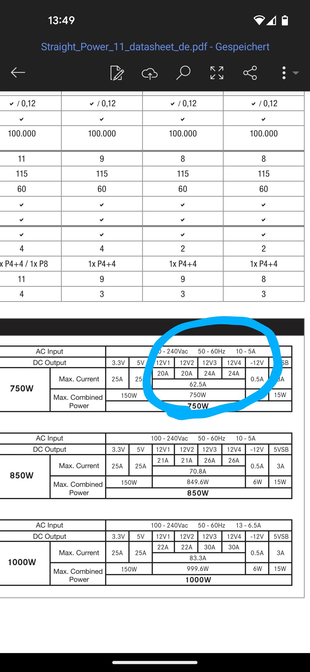

Matejjo schrieb:Bei deinem System solltest dir wirklich überlegen ein Netzteil zu besorgen.
Werde am Wochenende mal die Karten bei einem Kumpel einbauen der hat ein 750W STRAIGHT Power 11 Gold 80+.

Matejjo schrieb:Bin Gespannt, beim verkabeln verwende die 8 Pin 12v3 (24A),12v4 (24A) und als 3. Ist es egal ob 12v 1 oder 2. (20A).
So grade zurück, hat leider auch nix gebracht hinsichtlich Spulenfiepen. Bei seinem 750W straight power 11 stehen da auch andere Werte in der Anleitung also 36A und 32A und die Unterscheidung der Belegung von 12V1. ..V2. ..V3 wird ebenfalls nirgends erwähnt.
Bei der MSI 4080 Gaming X Trio liegt halt noch o.g. Zettel dabei, der beschreibt man soll zwingend 3 individuelle PCIE Lanes verwenden, ohne Abzweigungen. Das geht allerdings erst ab 850W Straigth power 11, welches mir leider nicht zur Verfügung steht bis die Karte zurück muss binnen 14 Tagen.

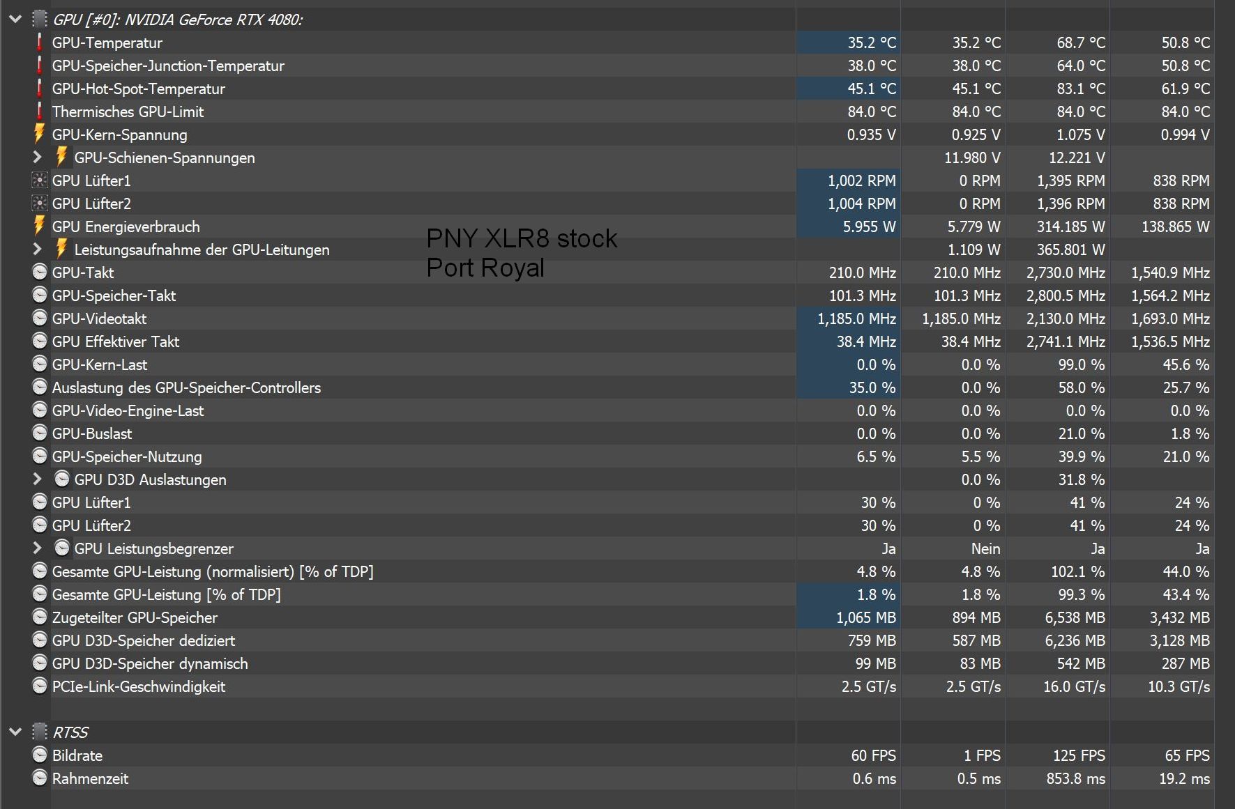

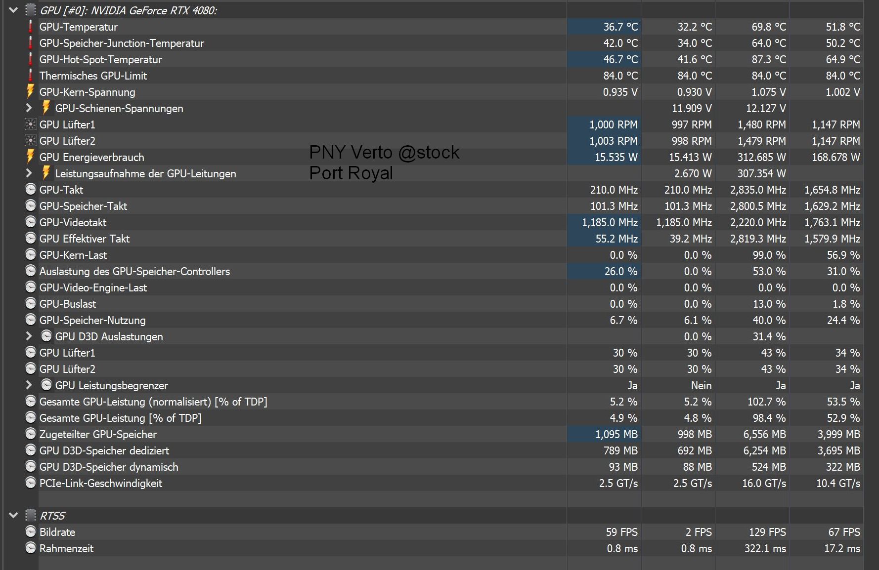

Und wenn man die Karte auf Stock lässt, bis wohin gehen Edge und Hotspot und Lüfterdrehzahl? Das ,,höhere" Modell hat diese Werte: https://www.techpowerup.com/review/pny-geforce-rtx-4080-verto-epic-x-rgb-oc/37.html
cookie_dent
Captain Pro
- März 2017
- 3.214
Keine Ahnung womit und wie (Benchtable?) die getestet haben, aber ich kann ja auch beide vergleichen und habe beide durch einige Benchmarks gequält.
Gemessen unter den gleichen Bedingungen, also Silent Gehäuse, Gehäuselüfter ziemlich weit runter gedreht.
Die Werte sind unmittelbar nach einen 3DMark Port Royal Benchmark aufgenommen.
Die Verto ist 1 Grad wärmer, im Hotspot 4 Grad und die Lüfter drehen 80 U/Min höher.
Zu beachten ist aber das die Verto Stock 100MHz höher taktet was sich auch unmittelbar im Benchmark niederschlägt, XLR8 17300 VS. Verto mit 17800 Punkten. Nicht viel Unterschied, aber immerhin und möglicherweise wird sie dadurch auch wärmer.
Keine Ahnung ob die XLR8 einen Gurkenchip hatte oder die Verto einen recht guten.
Bei Bedarf bekomme ich die Verto stabil auf 3045MHz, bei der XLR8 waren max. 2860 MHz möglich.
Auch im UV schlägt sich der Chip der Verto deutlich besser, bei 0,975V @2820 MHz habe ich die gleiche Leistung wie @Stock, die Temperaturen sinken auf 65,5 und 75,4 Hotspot und Verbrauch reduziert sich auf 270 Watt. Hier waren die Temperaturen der XLR8 absolut identisch, nur deren Takt ging bis max. 2720 MHz.
Mein Alltags Setting der Verto ist aber 0,925V @2720MHz, Temps sind dann 60/69 Grad bei 230 Watt GPU Verbrauch (also schlappe 85 Watt weniger als stock). Die Leistung im Port Royal sinkt dabei leicht auf 17100 Pt.
Die Lüfter drehen beim 0,975 und 0,925 UV im Benchmark bis max. 1300 U/Min, beim zocken auf 1000 U/Min.
Zusammenfassend kann ich sagen, dass der XLR Kühler etwas besser weil dicker ist und im Benchmark bleibt die Karte auch, im unteren einstelligen Berich, kühler, aber beim zocken merke ich davon zwischen kaum was und gar nichts. Die 4080 Kühler sind aktuell alle ziemlich Überdimensioniert, wenn ich da an meine alte 1080Ti denke...
Die Lüfter selbst hören sich für mich beide gleich gut an, gehen in Richtung unhörbar und werden eigentlich jederzeit von meiner ALF2 360 AIO Wakü (welche schon sehr leise ist) übertönt.
Die 70€ mehr für eine XLR8 (oder ähnliche) auszugeben lohnen sich somit in meinen Augen nicht.
