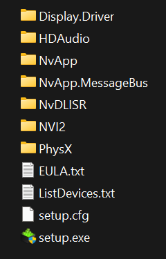

^ Hierbei ist mir heute aufgefallen, dass sich die Ordnerstruktur geändert hat. Erstens muss man jetzt die "App" Ordner stehen lassen, damit nach Ausführen der setup.exe keine Fehlermeldung kommt. Zuvor waren das die GFE Ordner. So weit so gut. Ist ja quasi nur eine "kosmetische" Geschichte, wenn man beim custom Setup die App dann wie zuvor GFE einfach abwählt.
Aber gänzlich neu scheint der Ordner "NvDLISR" zu sein. Weiß hier jemand, wofür der da ist bzw. was er beinhaltet? Ich habe ihn wie man oben sieht vorsichtshalber mal nicht gelöscht, weiß aber auch nicht, ob da jetzt etwas mitinstalliert wurde oder nicht. Google war diesbezüglich wenig ergiebig. Also: Was oder wofür ist NvDLISR? Weiß das jemand?
Gute Frage. Eventuell ein neues Feature für die 5000er Generation? 😅

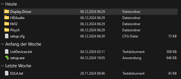

Solange die NVidia App nicht das alte Control Panel zwangsersetzt, warte ich lieber erstmal ab. Solang hab ich wie üblich den Treiber geslimmed installiert...
Keine Telemetrie und keine unnützen Features die nur Platz und Leistung kosten. :D Auf die 600MB Speicherplatz kommts mir nu nich drauf an, aber auf die geringere RAM-Belegung und CPU-Hintergrundlast...

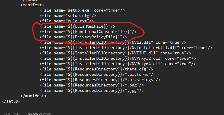

Zum ersten Absatz:
Du musst diese drei Zeilen ganz unten in der setup.cfg löschen:

https://docs.nvidia.com/rtx/ngx/programming-guide/index.html
Das scheint irgendeine DeepLearning-Bildskalierungstechnik zu sein... Keine Ahnung ob die irgendwo notwendig ist, ich hab sie mit rausgeschmissen, da sich das für mich eher so nach Entwickler- und CUDA-Kram anhört....
Also noch die beiden NVApp-Ordner und NvDLISR rauswerfen. :schluck:
