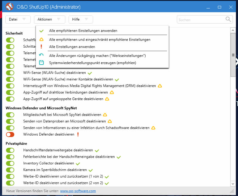

Ich frage mich manchmal wirklich, ob User den PC nur zum Gamen oder Filme anschauen nutzen. Es gibt doch mittlerweile genügend Programme um Windows 10 so zu regeln, wie man es möchte. Ich selber nutze O&O Shutup Windows 10, bei jedem neuen Treiber der von Nvidia kommt, deinstalliere ich diesen mit Revo Uninstaller Pro. Zunächst wird der Nvidia Treiber über die Deinstallationsroutine von Nvidia entfernt, dann klicke ich auf Neustart später, lösche die Reste mit Revo Uninstaller Pro und starte dann über den Button den Display Driver Uninstaller [DDU] über den abgesicherten Modus.
Danach startet der PC neu in den abgesicherten Modus, ich führe per Button den DDU aus, der nun endgültig alle Treiberreste löscht und der PC wird neu gestartet. Das einzige was von Windows 10 nun neu installiert wird ist der Basic Driver, dann suche ich den Nvidia Treiber und führe die Installationsroutine aus, Fertig. Jetzt ist der neue Treiber von Nvidia sauber installiert und es gibt keine Probleme. So mache ich das jedes mal und hatte noch nie Probleme damit, auch nicht mit Nvidia Treiber 364.47 /364.51 Beta und 364.51 WHQL. Und Windows 10 installiert den Nvidia Treiber überhaupt nicht selbstständig von alleine, also alles nur eine Sache wie man mit Windows 10 umgeht und was man einstellt. Man sollte sich halt auch mal informieren und Wissen wie man mit Windows 10 umgeht, aber das setzt man ja eingentlich von einem Nutzer voraus. ;)
Screen O&O Shutup Win 10:
Einmal eingestellt, wird es bei jedem Neustart von Windows 10 immer gleich mit geladen und man hat Ruhe. ;)
