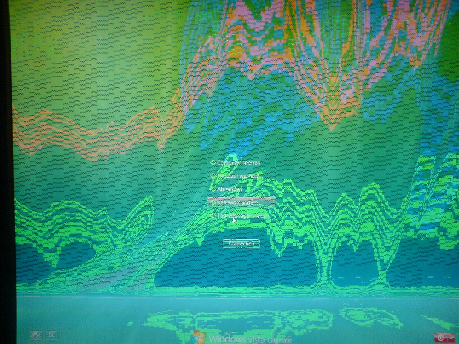

ich habe heute eine runde Arcania Gothic 4 gespielt. Nach einiger zeit traten probleme mit dem Spiel auf. Das waren irgendwelche Grafikverzerrungen was zur folge hatte, das das Spiel abgestürzt ist. Ich wollte es nun wieder starten, was war auch wieder zu einem absturz führte und beim starten viele verschieden farbige Pixel zu sehen waren. (weiß, rot, blau usw..)
Auch andere Spiele stürzten nun ab. Ebenfalls mit den Pixeln. Ich habe die befürchtung, das es die Grafikkarte ist, die zu diesen problemen führt.
ich wollte das eigentlich gerne weiterspielen, aber wenn es die Grafikkarte ist, siehts schlecht damit aus.
Ein versuch das Bild festzuhalten schlug ab dem ersten absturz fehl. (bisher)
Kann jemand seine einschätzung dazu sagen? Ich versuche noch ein bild hinzubekommen.

Ähnelt es dem hier?
So schlimm sah das bisher noch nicht aus. Ich mach grad ein beispiel Picture. Das ist aber leider nicht das, was ich eigentlich haben wollte.
