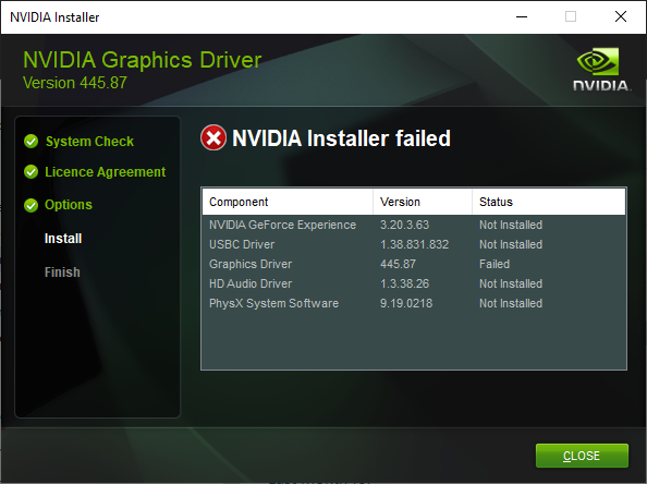

NVIDIA Installer failed

Versuch mal den Display Driver Uninstaller und dann erneut versuchen.

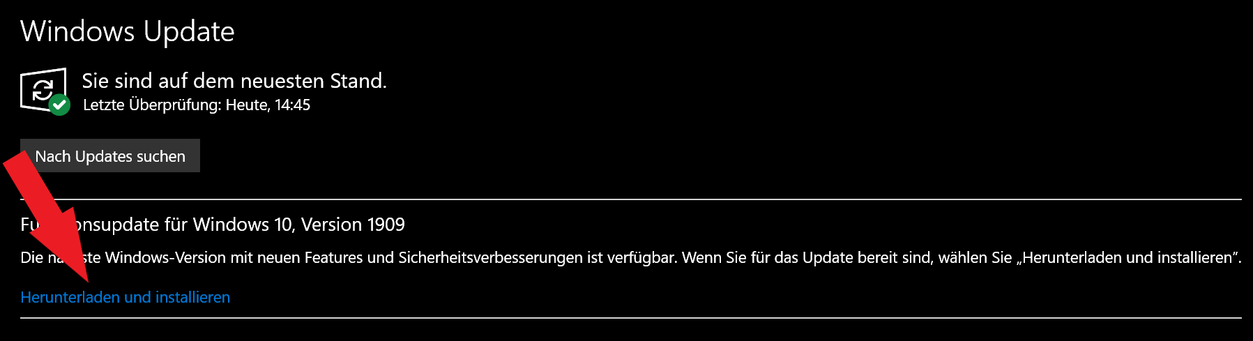

Ist deine W10 Installation auch aktuell, neue Treiber können dieses voraussetzen.

Ich gehe mal schwer davon aus (vermute) das 1903 zu alt ist.

Was er hat, ist die aktuelle Version.(die man automatisch bekommt) Vielleicht erst mal informieren.Darkscream schrieb:Ich gehe mal schwer davon aus (vermute) das 1903 zu alt ist.
Ja man bekäme noch ne 1909.(manuell) Ist dem Treiber aber selbstverständlich herzlichst egal.
Wenn auch Win Updates fehlschlagen, könnte da mehr im argen liegen.
Von Win Neu installieren, über prüfen von Datenträgern und Kabelverbindungen usw. kann da die Lösung an vielen stellen am Ende liegen.
Wobei es auch da immer wieder Probleme von MS Seite aus gibt (siehe aktuelle News. Allerdings ist das Update des TE da nicht aufgeführt/genannt.)

Ganz egal ist es scheinbar nicht.Turing GPU Driver Installation on Windows 10Drivers for Turing GPUs will not be installed on systems with Windows 10 RS2 or earlier. This includes Windows 10 Threshold 1, Threshold 2, Redstone 1, and Redstone 2 operating systems.

@Darkscream: Das sind Versionen(Alter 3 Jahre+) die auch keinerlei MS Support mehr haben und schon lange nicht mehr verwendet werden sollten. Das ist also schon eher Haarspalterei.
(falls du das dennoch betreiben willst: Satz im Kontext lesen.)
Und ändert auch nichts daran, dass er die aktuellste via automatischem Update erhältliche Version hat.

Genau das finde ich seltsamSilverangel schrieb:Und ändert auch nichts daran, dass er die aktuellste via automatischem Update erhältliche Version hat.
Alle Systeme im Haushalt sind auf 1909. Auch das von meinem Sohn, der nicht mal weiß wie man ein Update anstößt und auch gar kein Interesse hätte dies zu tun... läuft ja.
Aber ich frag ihn noch mal wenn er wieder da ist.

Das musste dann tatsächlich bei dir im Haushalt klären.
Automatisch bekommste das (aktuell) noch nicht. Da musst du schon selbst tätig werden:
(Vielleicht auch mal als Benachrichtigung, die er dann unbewusst einfach bestätigt hat.)
Update: Ich habe jetzt mittles DDU im abgesicherten Modus den nvidia Treiber völlig entfernt und nach dem Neustarten im abgesicherten Modus wieder versucht zu installieren, jedoch schlägt das auch fehl.
Muss ich also echt Win10 neuinstallieren? Oder was wären alternative Lösungsverschläge?

Also.. ich habe Windows per USB UEFI neu installiert undes automatisch updaten lassen.
Ich befinde mich jetzt auf der Version 1909 (build 18363.778). Alle Treiber haben sich unproblematische installieren lassen. Soweit alles gut!

Gut. Dann wirste dir vermutlich Win vorher mit irgendwas zerschossen haben.
