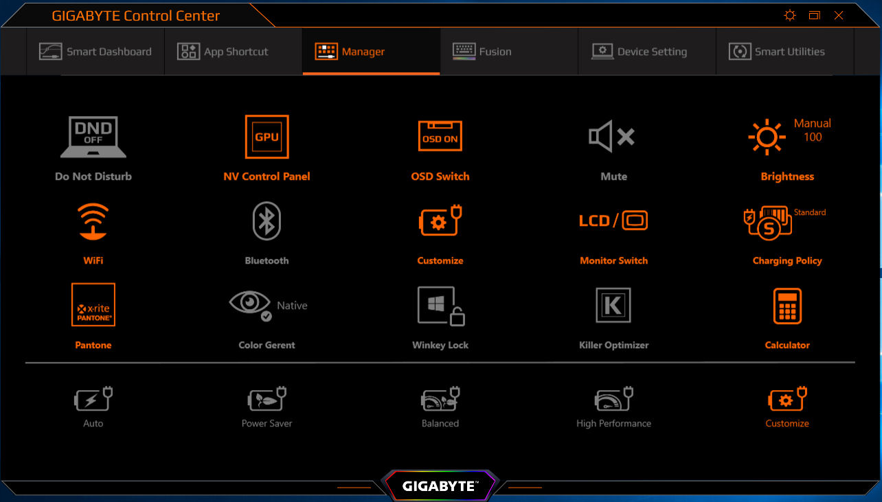

Kuck mal im Gigabyte Control Center welches Leistungsprofil aktiv ist.
Sieht ungefähr so aus
Ganz unten sind die Profile. Da mal auf Balanced oder High Performance stellen und dann noch mal testen wie die Leistung bzw. Auslastung dann ist.

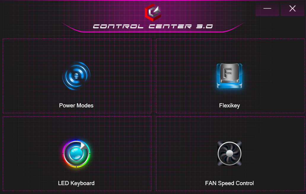

Muss ich das Controlcenter extern istallieren? Weil meins schaut anders aus und hat weniger Funktionen.
@Spackibert Du bist ja noch neu hier. Aber es geht um was grundsätzliches, nämlich dem neuen User klar zu machen, das es essentielle Infos gibt, die man direkt nennen sollte und braucht, damit eine gute Hilfe stattfinden kann.
Beim nächsten Mal erinnert er sich daran und bringt solche Infos gleich. Es gibt genug beispiele, bei denen man es nicht an der H CPU sieht oder wo es erfahreneren Usern nicht aus dem Kontext klar wird.
Reaktionen: Gelöscht 871778
Kuck mal was da steht wen du auf Power Modes gehst. Denk mal da kannst du die verscheidenen Leistungsprofile finden.
Hab selber ein Asus daher kann ich dir das mit dem Aussehen der Software nicht genau sagen.
In der Kategorie kann man zwischen Stromsparmodus, Unterhaltungsmodus, Lautlosmodus und Leistungsmodus wählen. Wenn ich normal arbeite aktiviere ich immer den Lautlosmodus und bei Spielen immer den Leistungsmodus.
