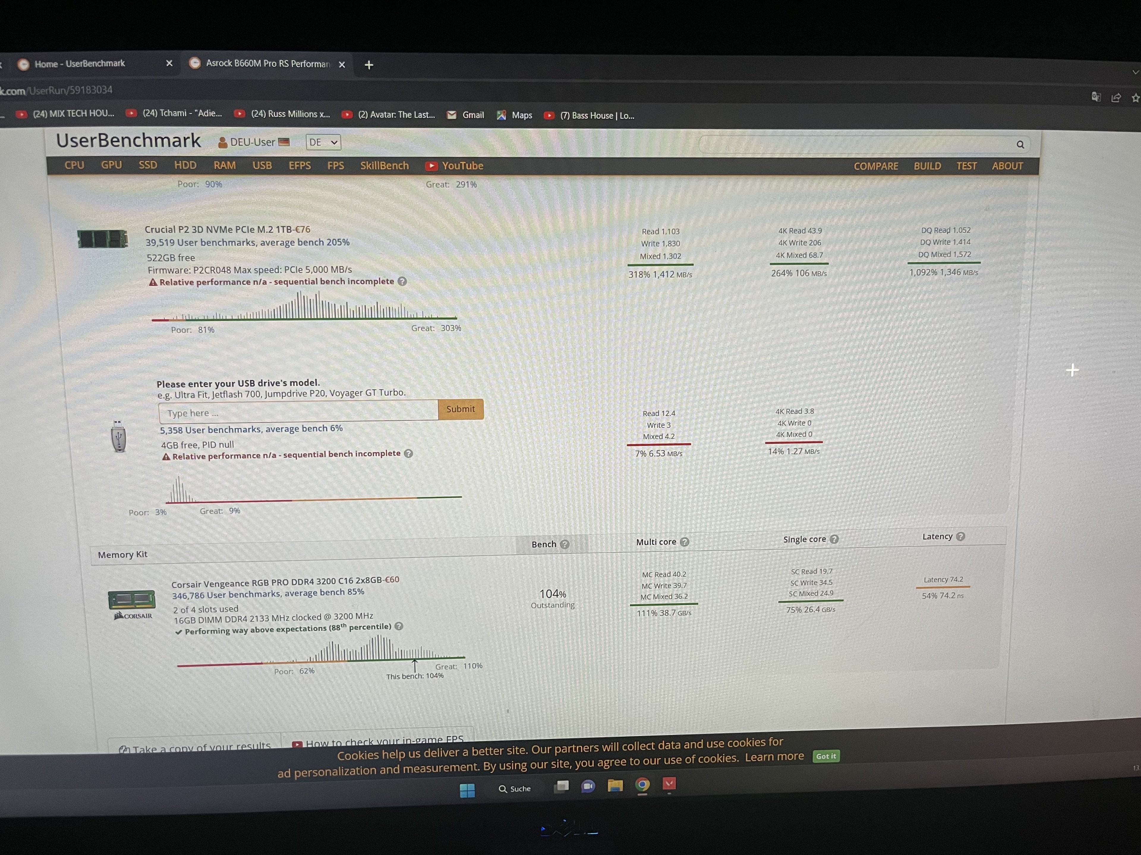

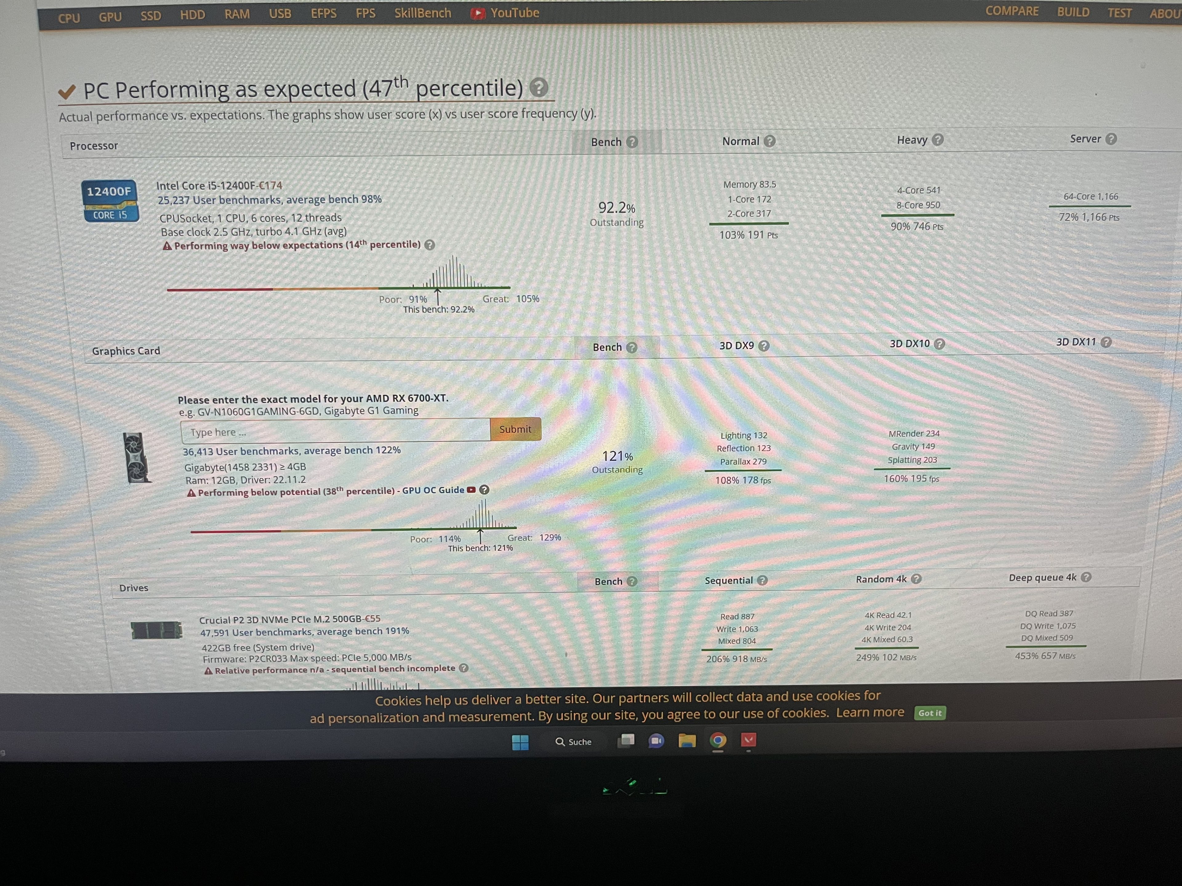

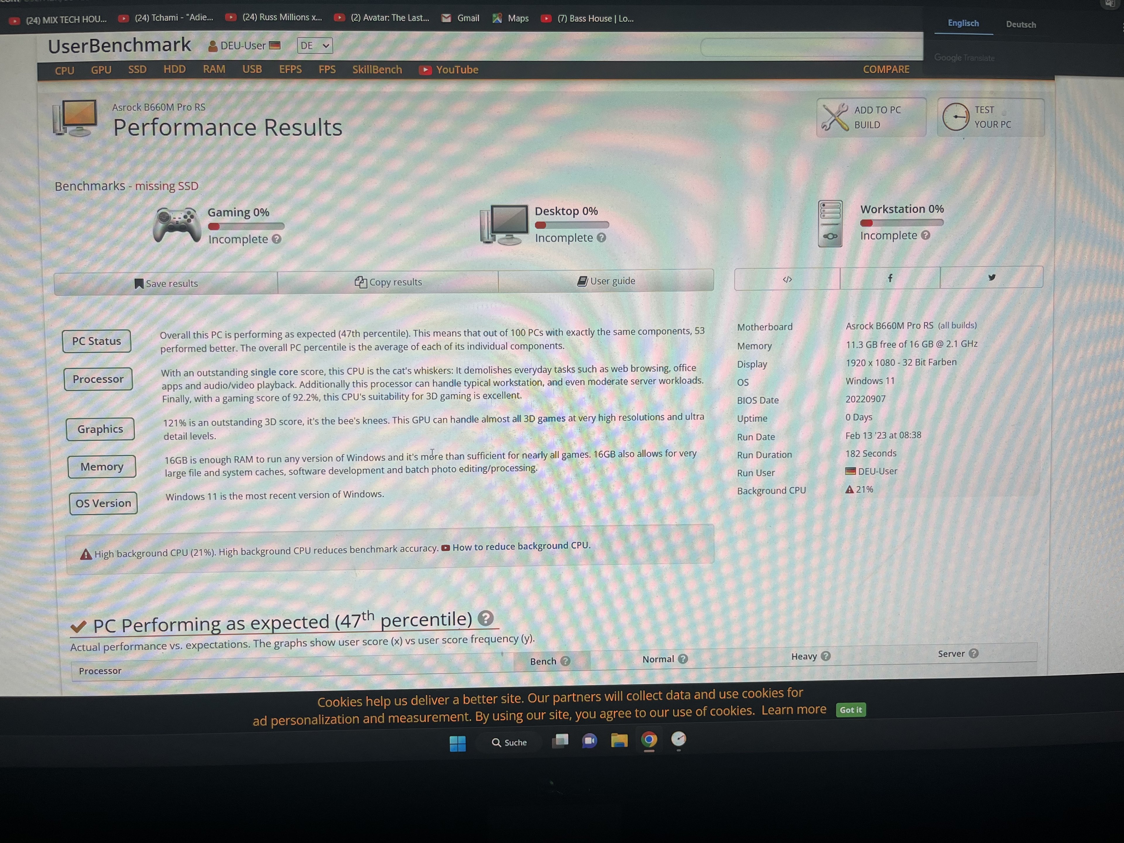

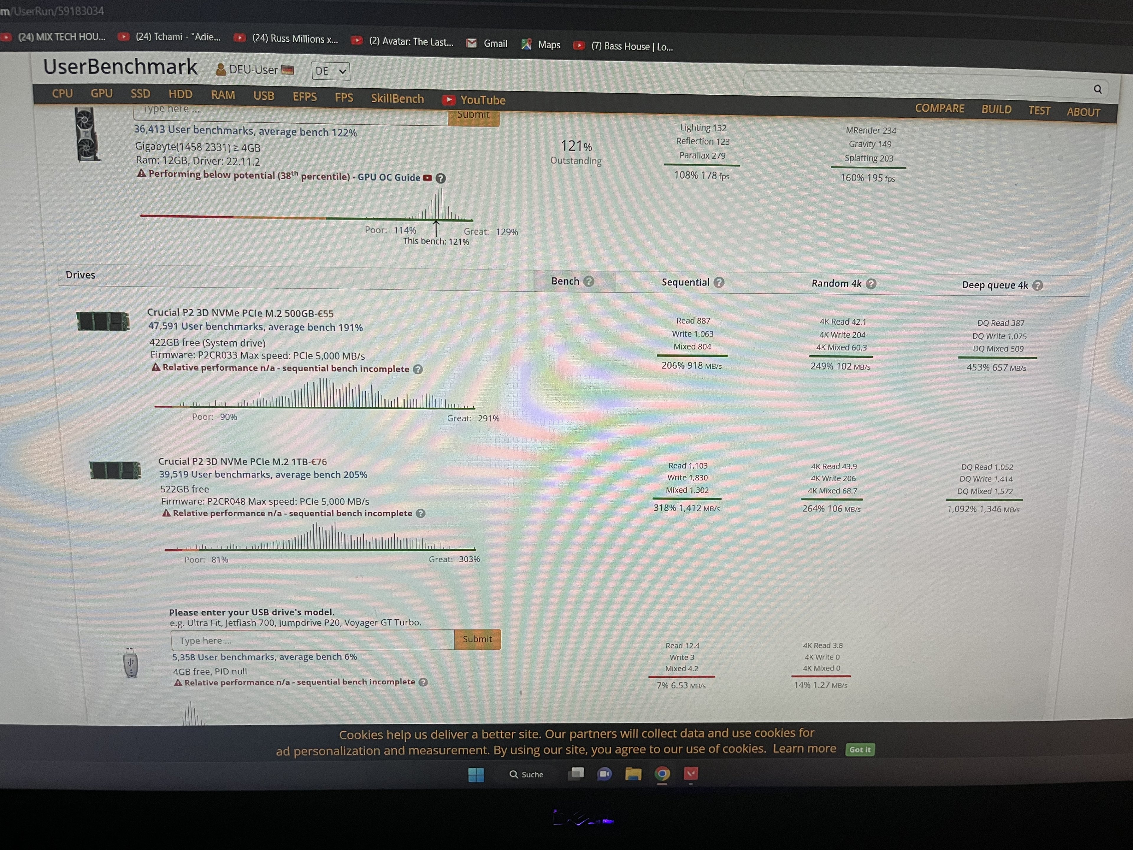

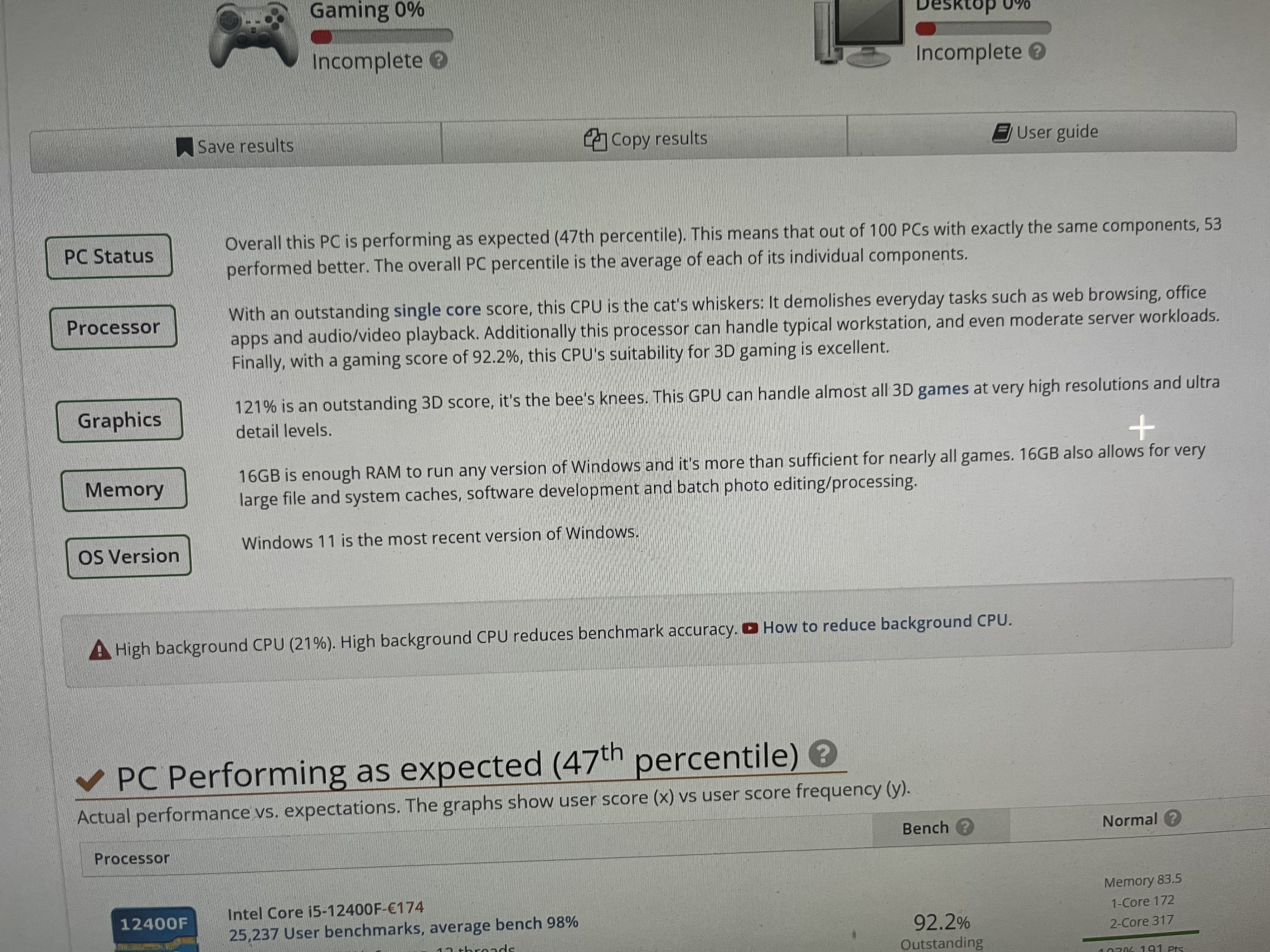

mache mal bitte einen Test mit Userbenchmark und lade die Ergebnisse hier hoch.

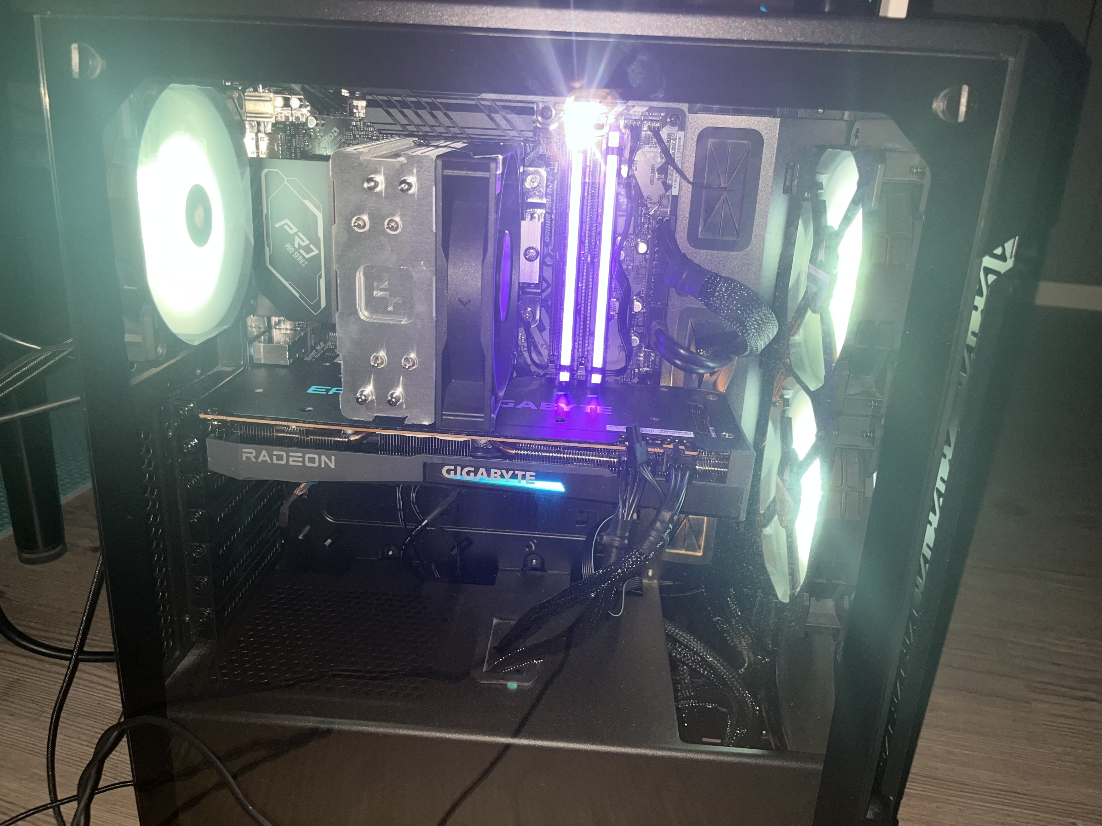

Mach mal ein Foto vom Innenraum des PC's
Benchmark ergebnisse

Da sieht man nix! Poste die einzelnen Posititonen. Da aber oben schon missing SSD steht, stimmt da sowieso was nicht.
Der Test ist nicht korrekt durchgeführt oder nicht komplett
Innenraum des pcs

Ist das ein Y-Kabel zur Graka oder zwei einzelne?
Besser? Muss gestehen den pc hat ein kollege zusammengebaut ich hab wenig ahnung davon😐

ich bin davon überzeugt, das der Grafikkartenspeicher defekt ist. War die Karte denn neu? Bist du noch im Rahmen der 14 tätigen Widerruffrist? Dann könntest du die Karte nämlich ohne Begründung zurückschicken u. bekommst den vollen Kaufpreis zurück.
Ist zwar sehr ärgerlich, aber andere Probleme am PC sehe ich keine. Höchstens vielleicht noch an den Monitoren. Sehr komisch finde ich, das das Problem mit deiner alten Hardware auch auftrat, ziemlich wiered :/
