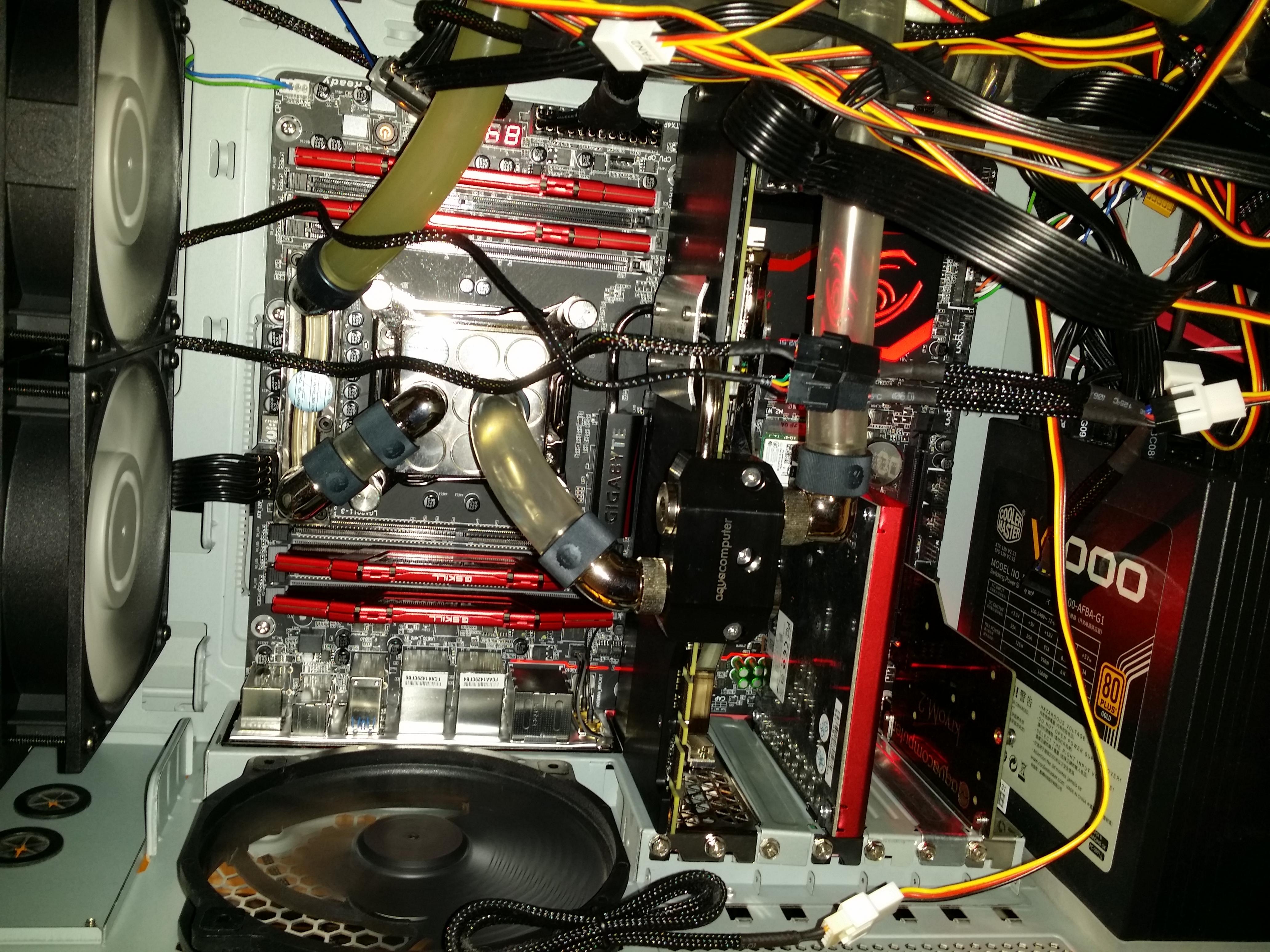

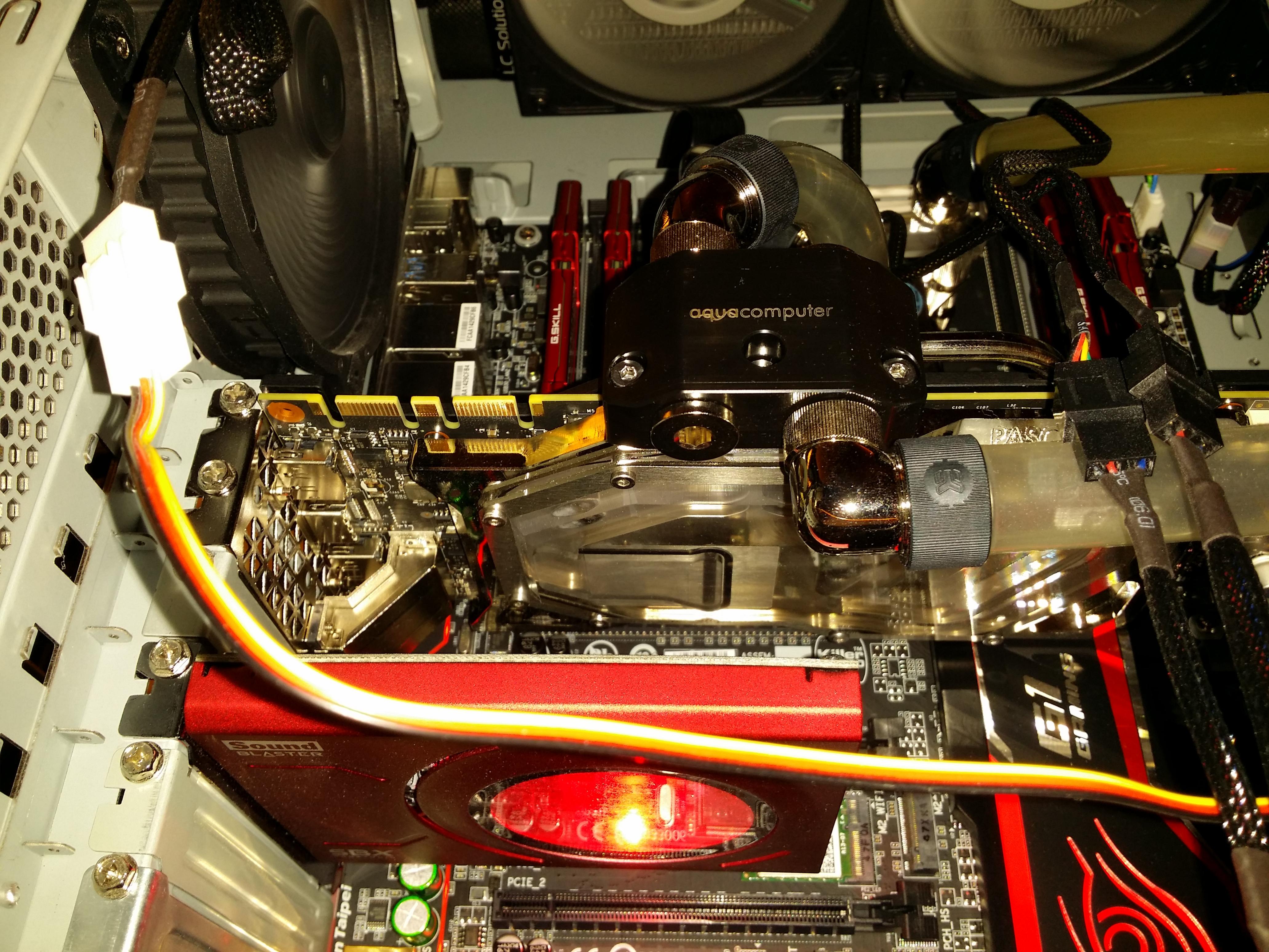

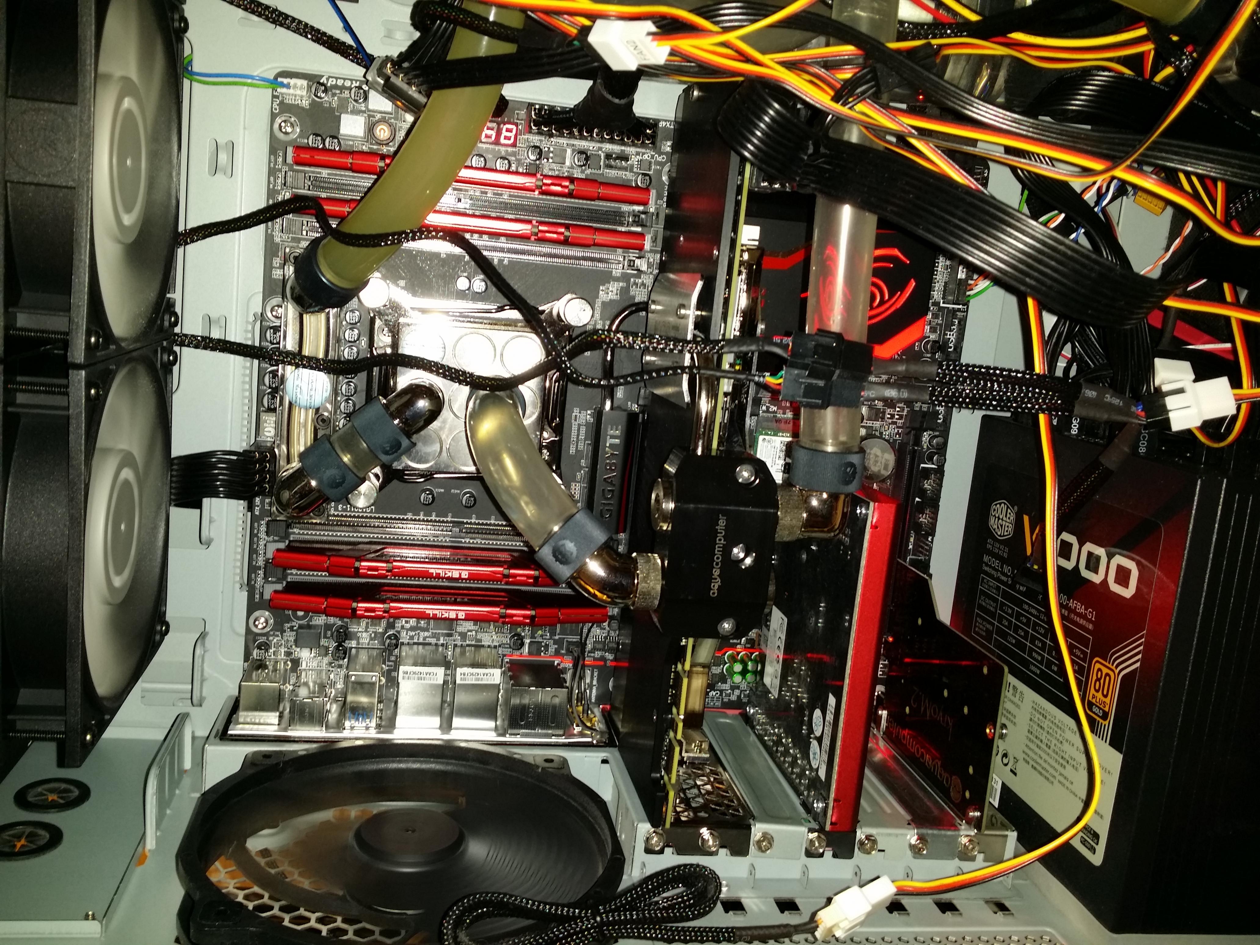

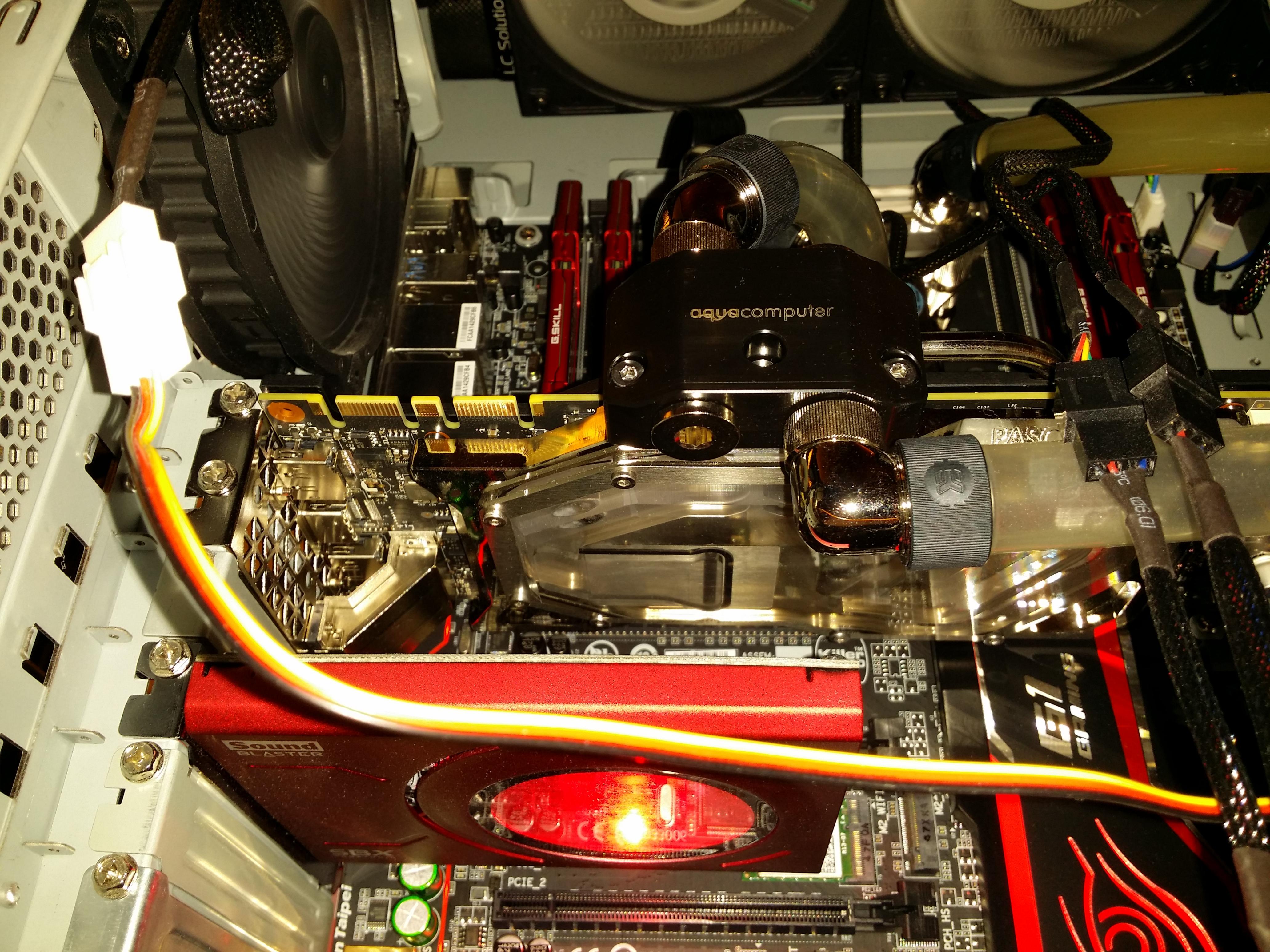

Zwischenzeitlich ist meine Titan Pascal umgebaut (Aquacomputer kryographics mit backplate) und eingebaut
PS Unter Volllast komme ich nicht über 45°C. Wenn ich bf1 mit vsync on auf 60fps spiele mit medium-Einstellungen auf 3440x1440, dann dümpelt die GPU bei 1245MHz und meistens unter 30°C rum. Natürlich läuft es dabei butterweich. Hat sich also gelohnt der Aufwand von rund 8h für den Umbau.
(Falscher Kühlername...)
2h habe ich für den Umbau der Titan gebraucht, ich bin eher der vorsichtige Typ. Es gab ein paar Unwägbarkeiten, zB komisch aussehende Wärmeleitpads, bei denen ich Angst vor einem Defekt hatte, da ich die Karte unter Luft nie in Betrieb hatte. Videos gesucht, mit einem Freund gechattet der auch seine Titan umgebaut hat, usw. Es waren 2h...

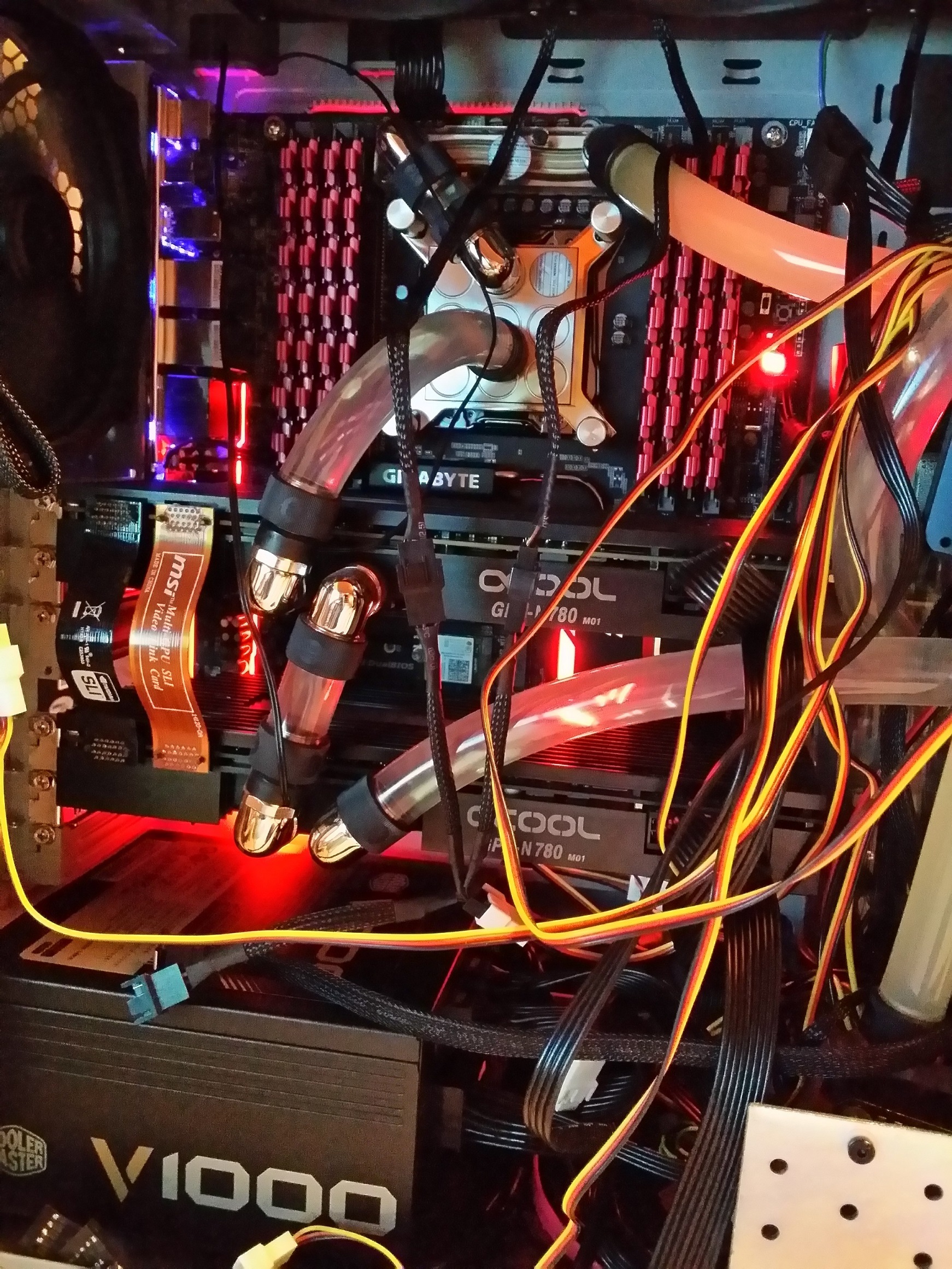

Dann ging es an meinen PC. Anbei ein Bild wie er vorher aussah.
Leider musste ich feststellen, dass mein System aus 2 großen Radiatoren (ein 360er im Deckel und ein 180er im Inneren, direkt vor dem 230mm-Frontlüfter) einen Makel hat. Obwohl ich am tiefsten Punkt einen Ablasshahn habe, lief das Wasser nicht komplett ab. Es verblieben 400ml im System und zwar genau in CPU, GPUs und dem 180er-Radiator. Da habe ich stundenlang versucht, es "im Guten" zu lösen.
Sodann war mir klar, dass es nur auf die harte Methode ging. Ich habe dann mit einer Injektionsnadel direkt neben dem Einlass der obersten Grafikkarte den Schlauch angestochen, weil ich wusste, dass dieser Schlauch mit der Titan eh gekürzt werden muss. Bis das System dann leer war verging noch einmal mindestens 1h, es tröpfelte ja nur, außer ich bließ durch den Befüllungsschlauch oben rein, dann kam ein klitzekleiner Strahl; leider war es eine sehr dünne Nadel...
Alleine diese Nadel suchte ich zuvor - es war Samstagnachmittag, keine Apotheke mehr auf - eine weitere Stunde. Ich wusste sicher, dass ich noch einige habe (bin Aquarianer, da braucht man das gelegentlich für den Umgang mit Lebendfutter, nur war das halt schon einige Jahre her).
Dann der Ausbau der zwei GTX780, die mit dem Alphacool ziemlich groß dimensioniert sind und zumindest die erste war kaum aus dem Slot zu bringen. 10 Minuten gingen locker vorbei.
Dann das Zuschneiden der Schläuche, das Übliche halt, anschliessen, dann das Befüllen durch einen Einlass im 360er-Radiator im Deckel, geht auch nicht gerade flott, sind immerhin ca. 1,8l insgesamt (19/13er Schläuche, 440ml-AGB, 2 dicke und große Radiatoren, usw).
Dann gleich volles Risiko, dh Zewa-Tücher im Rechner überall verteilt und am offenen Herzen operiert, dh gleich im normalen Betrieb angeschlossen. Lief sofort, nicht ein Tropen, Aquarianer halt...
Der zweite Akt hatte dann 6h gedauert. Wenn alles parat gewesen wäre, hätte ich es auch in 4h geschafft, aber schneller sicher nicht.

@ripchen
wqs hast du da alles an kabeln drin? ich hab auch schon pcs mit drei oder sogar vier grakas gesehen, aber der hier sieht aus wie mein alter pc mit ingesamt acht steckkarten, mit mehreren scsi kabeln und bis zu sechs ide kabeln. ^^
Das sind die Kabel der Lüftersteuerung, weil ich ziemlich viele (leise) Lüfter im System habe:
3x120mm im Deckel-Radiator, davon 2 zusammen und 1 separat geregelt
1x180mm am 180mm-Radiator
1x230mm Frontlüfter (vor dem 180mm-Radiator)
1x140mm Hecklüfter
1x140mm in der Seitenwand
Da ich 19mm-Schläuche habe, die ganz schön dick und sterrig sind, ist der Platz im großen HAF932 dann doch viel zu eng geworden, sodass seit 1 Jahr eine komplette Aquacomputer-Steuerung und Überwachung im Regal liegt. Angeschlossen habe ich eine alte manuelle 6-Kanal-Lüftersteuerung. Daher der Kabelsalat.
Sehen tut man zB nicht den 440ml-Ausgleichsbehälter, den Front-Ausgleichsbehälter mit Sichtfenster sowie Durchlaufmesser. Braucht alles ganz schön Platz...
