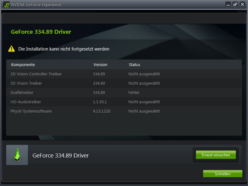

Hallo Leute, ich habe folgendes Problem und zwar das sich der Grafikkarten Treiber von Nvidia nicht installieren lässt ob manuel oder über Experience. Sobald ich versuche den Treiber zu updaten versucht er diesen zu installieren jedoch bricht er andauernd die Installation ab und hat als Meldung bei Grafiktreiber 334.89 nur als Info : "Fehler" keine weitere Informationen etc.
Ich besitze eine Geforce GTX 760
Kann mir eventuell wer weiterhelfen?
Entferne mal alle Reste die so rumliegen, wirklich alle! such den Nvidia Ordner und lösche ihn komplett.
Aber erstmal alles deinstallieren und dann neustarten, Ordner löschen und danach neu installieren.
Wenn das auch nicht geht, dann ist entweder Windows oder deine Hardware defekt.
Ich hatte mal einen teil defekten DDR3 riegel gehabt, fast jede Anwendung die ich installieren wollte schlug fehl, manchmal ging es und manchmal nicht.
deinstallieren, ccleaner drüber laufen lassen-> registry clean...danach neustarten und installieren.
Geht nicht. Schon probiert auch ältere lässt er nicht mehr installieren.
Zum Glück kann ich es ja wiederherstellen, werde aber wohl oder übel windows neu aufsetzen müssen und nachschauen ob es dann an der grafikkarte liegt oder am windows. Ist halt komisch das ich nie irgendwas eingestellt habe und dann den rotz nicht installieren kann.
Probiere vor dem Neu-Aufsetzen doch erst nochmal das hier:
http://www.wagnardmobile.com/DDU/
Erst alten deinstallieren, dann DDU benutzen (über den abgesicherten Modus, wird bei Start gefragt) und dann den neuen installieren.
Darauf achten, das Windows nicht gleich wieder einen per Windows Update installiert, ggf. kurz Internet trennen.

Wurde denn von Windows der Standardtreiber installiert sodass die Karte problemlos erkannt wird?
Windows hatte dann einen Treiber installiert. (Display Treiber) wobei ich natürlich nicht nachgeschaut habe ob für die GTX 760 oder für den die intel graka.
