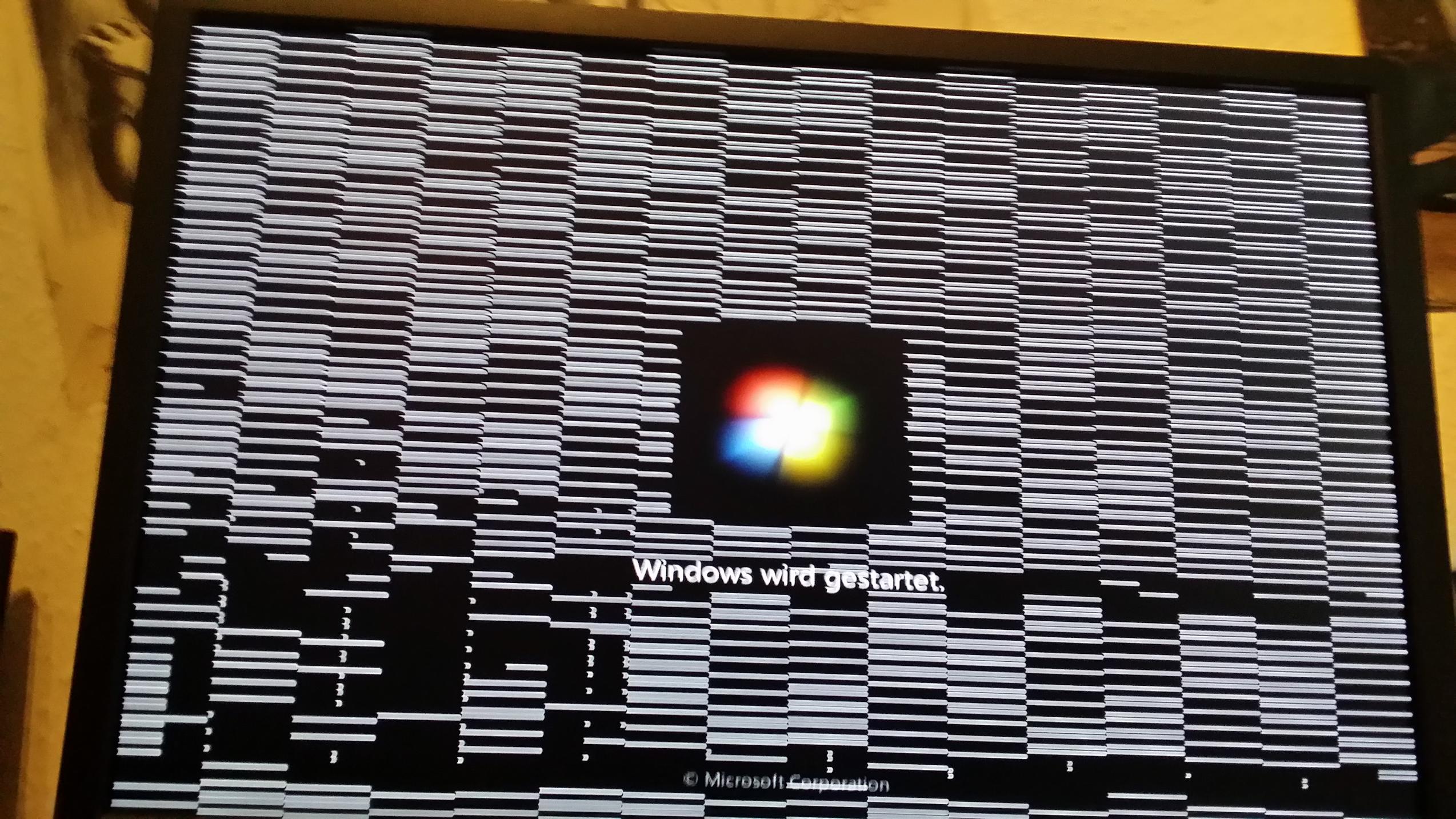

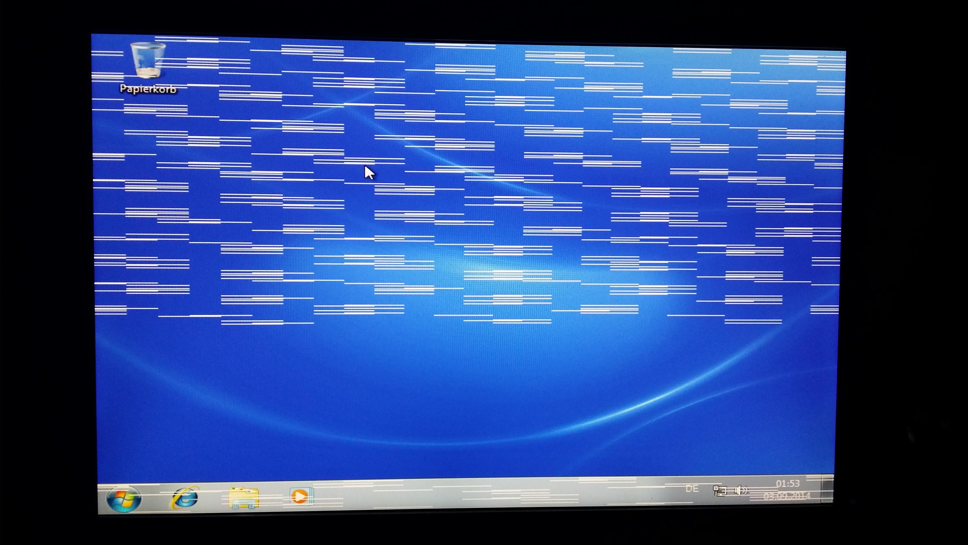

habe seit gestern Abend starke Grafik-Probleme. Habe weder an der Software, noch an der Hardware etwas verändert.

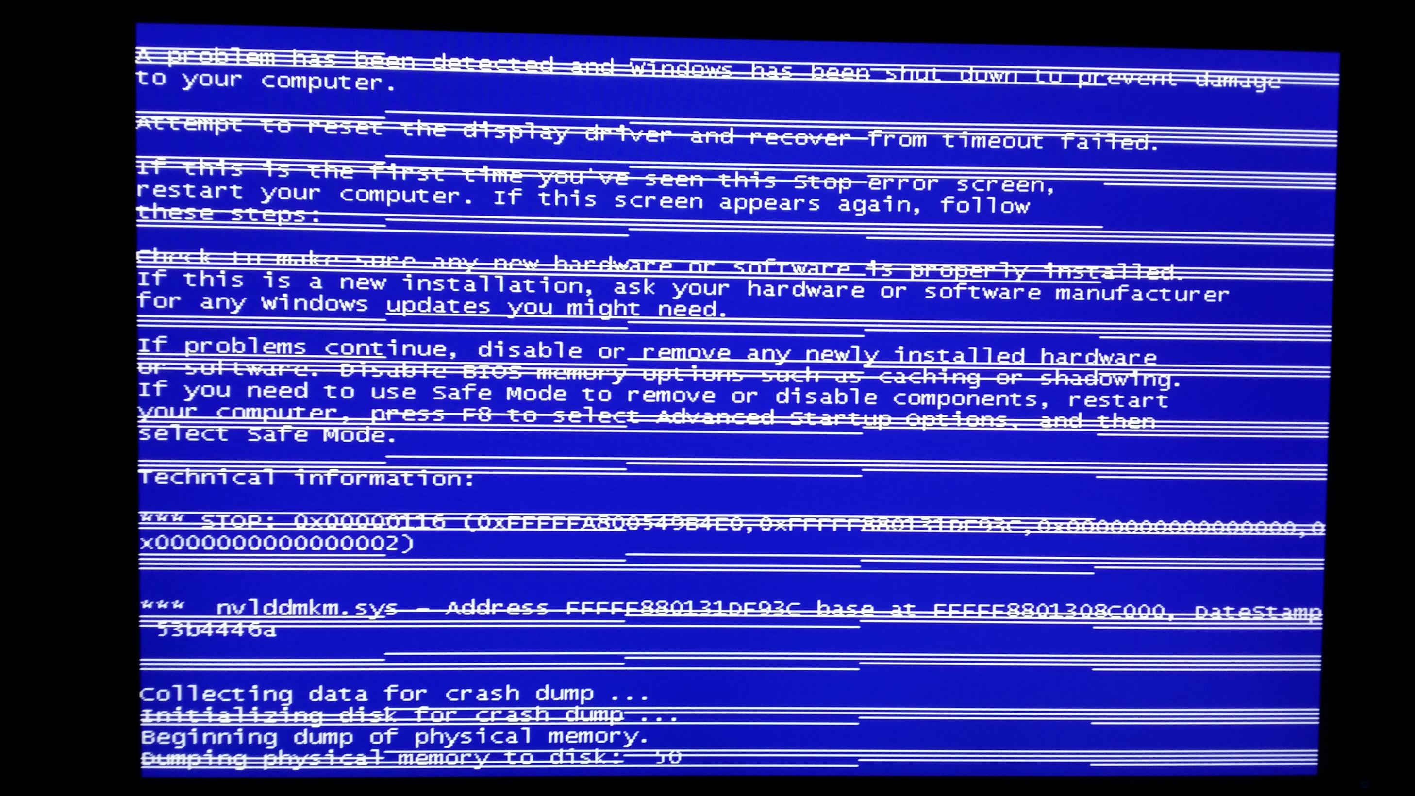

570 GTX mit Treiber Version 340.52, lief lange ohne Probleme, bis eben gestern Abend. Bluescreen im Desktop-Idle-Betrieb, ab dem Punkt auch Bluescreens beim booten bzw. kurz vor dem "Willkommensbildschirm" von Windows.
Habe jetzt das System neu installiert, da ich einfach von einem Treiber-Problem ausging und nicht von einem Hardware-Defekt.
Jetzt bekomme ich zwar keine Bluescreens mehr, jedoch sind die Grafik-Fehler (s. Bild) geblieben.
Vermutung: Grafik-Speicher durch?
Bin gerade am installieren der Windows Updates, danach direkt den Nvidia GraKa Treiber doch ehrlich gesagt glaube ich noch nicht so recht an den Erfolg.
Jemand Rat, außer GraKa in den Müll? :/

@xxshorty2xx
überprüfe ALLE Anschlüsse vom NT zum MB / der Festplatte / LW -
den Sitz der Grafikkarte und der RAM-Module überprüfen -
wenn der PC gestartet wird > ins BIOS - werden dann auch solche Grafikfehler angezeigt ?
Also der Post - Screen ganz am Anfang und im BIOS selbst gibt's diese Fehler nicht, da ist alles normal.
Es fängt erst an, wenn quasi Windows bootet.
Habe auch schon Win komplett neu installiert incl. aller Updates, gleicher Fehler.
Bevor ich dann den Treiber der GraKa wieder installiert habe waren zwar die Grafik-Fehler da, jedoch kamen die Bluescreens erst nach der Installation wieder, mit den gleichen Meldungen.
Steckverbindungen habe ich überprüft, war soweit alles in Ordnung.

Kann ich scheinbar nicht mehr prüfen, da ich jetzt nicht mal mehr ins Windows komme, abgesichert scheint auf den ersten Blick auch nicht zu funktionieren. Bleibt immer hängen, siehe Bild.
Langsam bin ich mir nicht mehr sicher, ob es wirklich die GraKa ist und wenn doch, ob nicht noch etwas anderes defekt ist...

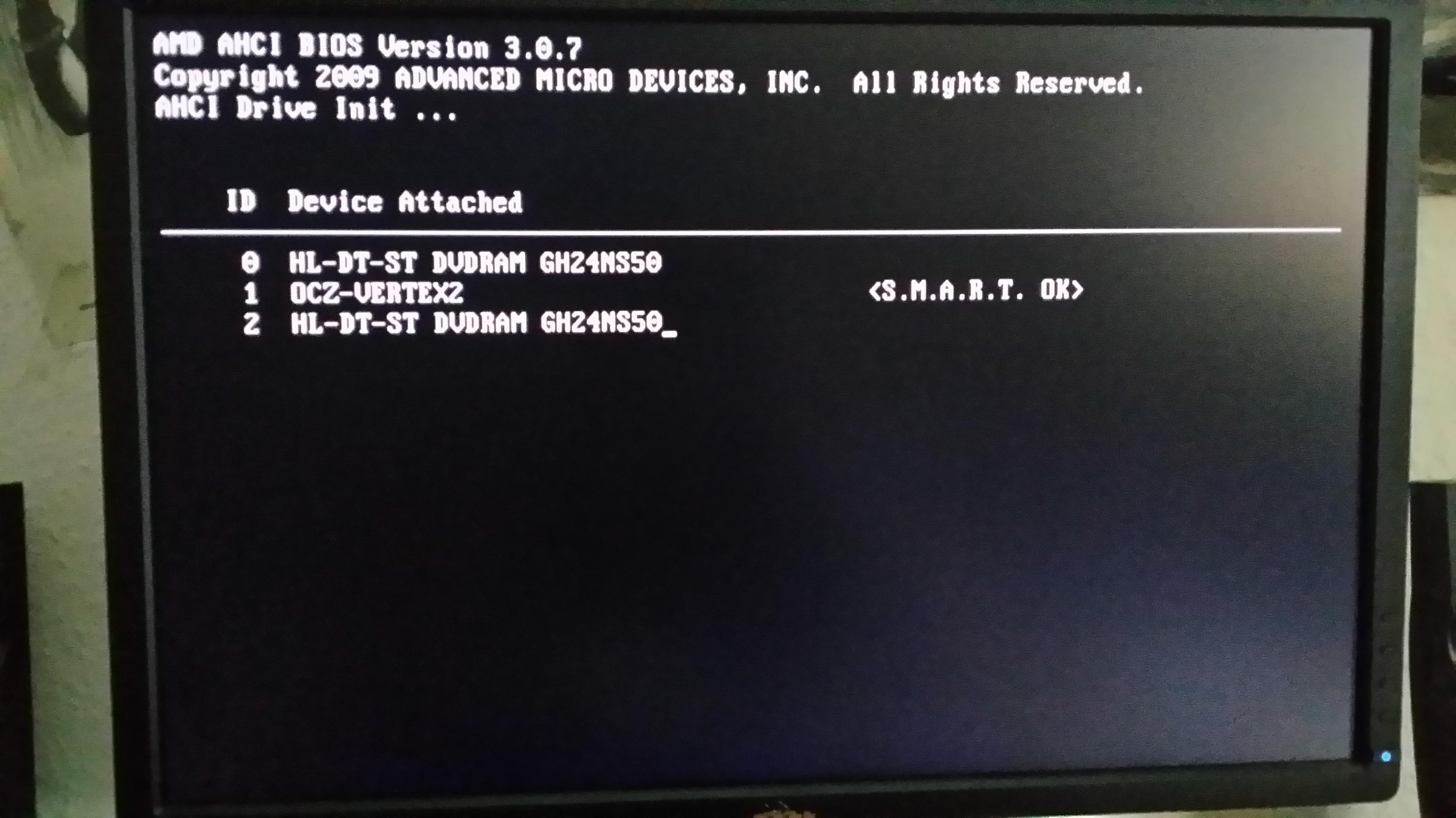

Jetzt bleibt er beim anmachen sogar beim, ich nenns mal "Laufwerkscheck" hängen.

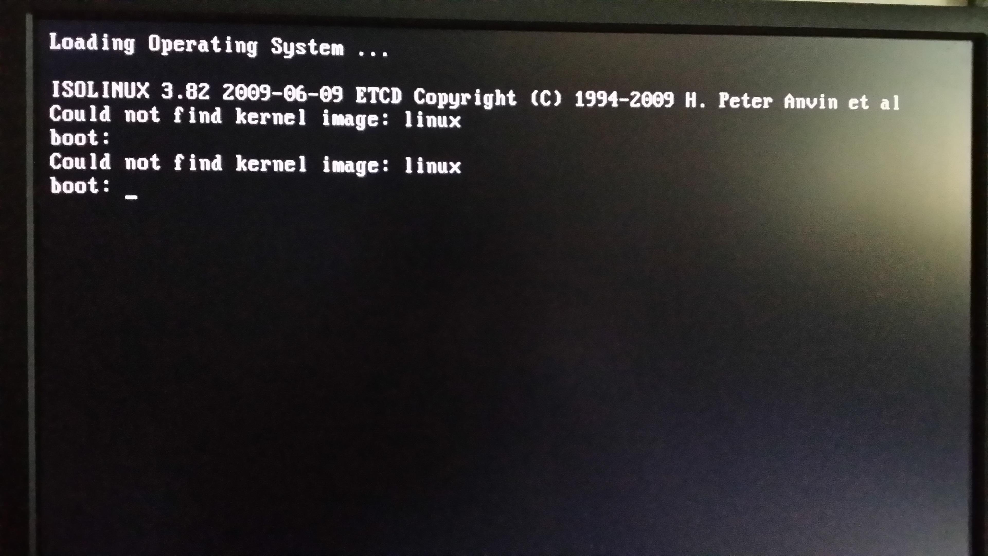

OCZ Firmware ist 1.35, neuste war 1.37. Habe mir eine bootbare CD gebrannt, jedoch kommt beim starten dieser auch eine Fehlermeldung. ..
Ich habe leider keine andere GraKa zum testen hier, werde ich mich wohl drum kümmern müssen.
Ist normal, wenn ne CD eingelegt ist, allerdings sollte der nach ner gewissen Zeit doch weiter springen ?
Ansonsten wirds am optischen Laufwerk wohl liegen.
Hanne, was genau meinst du damit?
Das ist es ja, es war keine CD eingelegt und er blieb trotzdem dort hängen.
Was mir jetzt aufgefallen ist: Habe nochmals die Windows CD eingelegt und kam auch bis zum Formatierungs-Bildschirm. Dort wird jetzt nur noch die SSD angezeigt, die andere WD HDD ist verschwunden, ohne dass ich sie abgeklemmt habe!
Edit: Ich klemme gleich mal die DVD-LAUFWERKE und die HDD ab und teste dann nochmals. Kabelverbindungen sind alle i. O. habe ich vorhin kontrolliert.
