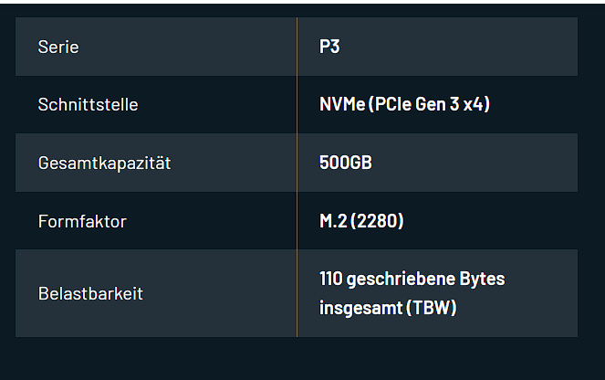

ich verwende nicht die sata ports sondern nvm2 port, asus rog strix b 450f gaming II, Ryzen 5 5600G, Crucial P3 500gb

User_0815 schrieb:
Die Crucial P3 hat ein x4-Interface, der zweite M2-Slot aber nur eine x2 Anbindung.
Kein Grund nicht angezeigt zu werden, oder nicht zu funktionieren.
Mein NUC hat auch nur x2 und läuft mit einer SN570 perfekt.
Dann ist einfach nur bei ~1500Mb/s Schluss, was ja trotzdem noch locker reichen sollte, und dreimal SATA Geschwindigkeit ist.
Reaktionen: kartoffelpü und Dr. McCoy

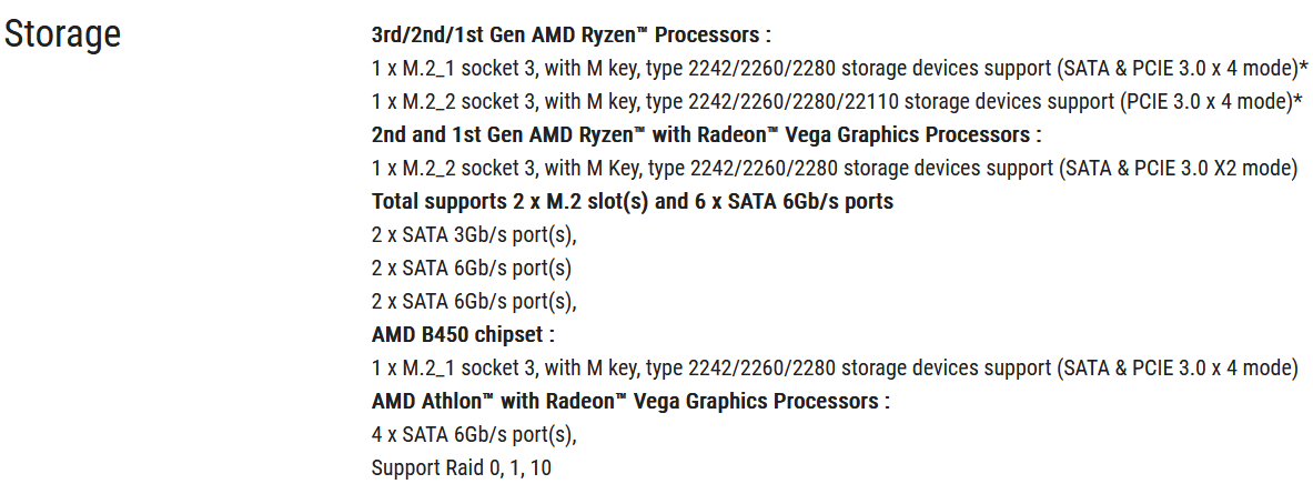

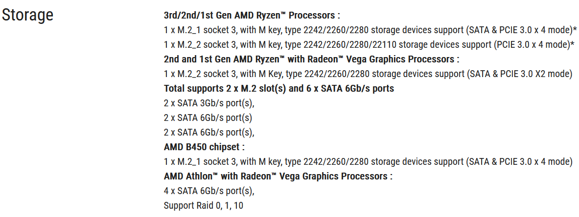

Hast du da nicht eine Zeile unterschlagen, wo steht dass das nur für Ryzen 1./2. Generation gilt? :confused_alt:
3rd/2nd/1st Gen AMD Ryzen™ Processors :
1 x M.2_1 socket 3, with M key, type 2242/2260/2280 storage devices support (SATA & PCIE 3.0 x 4 mode)*
1 x M.2_2 socket 3, with M key, type 2242/2260/2280/22110 storage devices support (PCIE 3.0 x 4 mode)*
-> 2nd and 1st Gen AMD Ryzen™ with Radeon™ Vega Graphics Processors :
-> 1 x M.2_2 socket 3, with M Key, type 2242/2260/2280 storage devices support (SATA & PCIE 3.0 X2 mode)
2 x SATA 3Gb/s port(s),
Total supports 2 x M.2 slot(s) and 6 x SATA 6Gb/s ports
2 x SATA 6Gb/s port(s),
AMD B450 chipset :
AMD Athlon™ with Radeon™ Vega Graphics Processors :
4 x SATA 6Gb/s port(s),
Support Raid 0, 1, 10
Denke außerdem auch, dass sie trotzdem funktionieren müsste, sonst wäre ein zweiter M.2-Slot mit NVMe hier ziemlich sinnlos.
