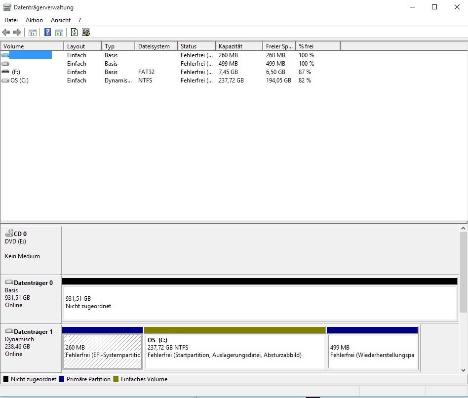

Ich hab mir gestern ein neues Notebook gegönnt und wollte als erstes die System SSD formatieren. Damit plage ich mich jetzt seit 24 Stunden herum.
Das Notebook ist ein ASUS G752VY und die SSD eine M2 NVMe von Samsung. Der Laptop lässt sich ganz normal hochfahren ohne Probleme. Die SSD wird auch korrekt angezeigt, wie der Partitionsmanager zeigt.
Ich habe als erstes versucht Win10 neuzuinstallieren ohne Erfolg, weil mir die Installation die SSD nicht angezeigt hat.
Ok, dann hab ich Win10 auf der HDD installiert, welche noch im Rechner ist und dann versucht nach dem booten von der HDD, die SSD zu löschen. Ohne Erfolg, weil danach im Partitionsmanager keine SSD mehr angezeigt wird.
Dann hab ich versucht mit gparted zu booten und die SSD so zu löschen, wieder wurde nur die HDD angezeigt. Ich weiß langsam nicht mehr weiter.
Der Laptop bootet ganz normal wird, wenn von der SSD gestartet, die SSD auch ganz normal angezeigt, nur wenn ich nicht von der SSD boote sehe ich sie nicht und kann sie auch nicht löschen.

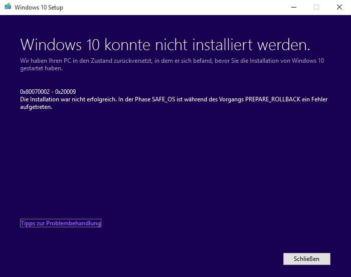

Geht leider nicht. Ich kann übers booten auf der hdd installieren, da wird mir die ssd im installationsmenü nicht angezeigt. über Windows bekomme ich diese Meldung im anhang
