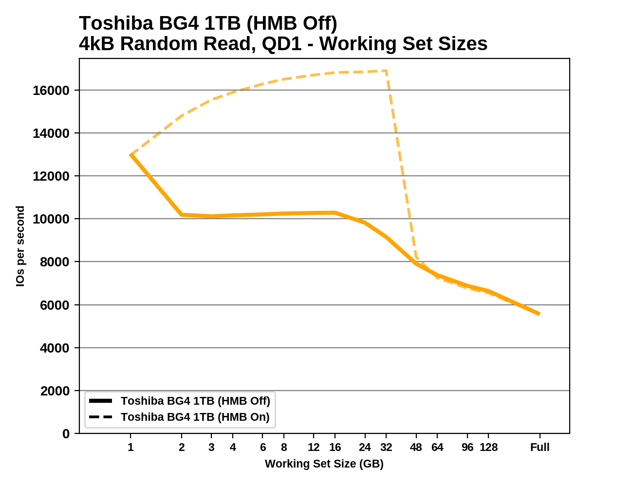

Ja, aber das bringt nicht so viel und ist eher Blendwerk als eine echte Alternative zum DRAM Cache des Controllers. Man erhöht damit den Adressbereich über den Zugriffe erfolgen können ohne Teile der Mappingtabelle aus dem NAND nachladen zu müssen, aber eben auch nur um einige GB und daher ersetzt es eben keinen DRAM Cache. Anandtech hat dies hier getestet:Oberst08 schrieb:Euch ist schon klar, dass bei NVME SSDs der Cache auch in den Ram ausgelagert werden kann?
Bis über einen Adressraum von 32GB lässt sich damit recht gut zugreifen, also etwa so viel wie eine Windowsinstallation belegt, aber so leer wird keiner seine SSD auf Dauer betreiben wollen und dann?

Du hättest dir den Test zur Toshiba RC 100 auf Anandtech durchlesen sollen. Da steht dann:Holt schrieb:Ja, aber das bringt nicht so viel und ist eher Blendwerk als eine echte Alternative zum DRAM Cache des Controllers.[...]
"This is sufficient for the drive to cache mapping information for tens of gigabytes of flash, which is adequate for many consumer workloads. (Our ATSB Light test only touches 26GB of the drive, and only 8GB of the drive is accessed more than once.)"
Für einen 08/15 User sieht Anandtech das als ausreichend. Und die von dir zitierte BG4 (die sich etwas mehr DRAM gönnt) ist bis ca. 48GB auch schneller als eine MX500 (bis über doppelt so hohe IOPS). Je nach Anwender ist da die DRAM-lose NVME durchaus eine Möglichkeit, man muss halt die Grenzen des Laufwerks kennen. Dass die Dinger nicht umsonst billiger sind, sollte jedem klar sein.
Wenn man sieht das es für bis 32GB Adressraum reicht, dann sind die 26GB die der ATSB Light Test anspricht, natürlich kein Problem, zumal wenn nur 8GB mehrfach adressiert werden. Mit HMB ist die Performance für den 08/15 User sicher besser als ohne, aber es gilt eben die Grenzen des Laufwerks und die Anforderungen der eigenen Nutzung an das Laufwerk zu kennen. Aber leider scheitert es da häufig und letztlich spart man mit dem Weglassen des DRAM Caches nicht so viel, als dass ich jemandem der eben nicht analysieren kann ob die für ihn auch noch reicht oder das System am Ende deswegen stottern würde, so eine SSD zu empfehlen.Oberst08 schrieb:Our ATSB Light test only touches 26GB of the drive, and only 8GB of the drive is accessed more than once.)"
