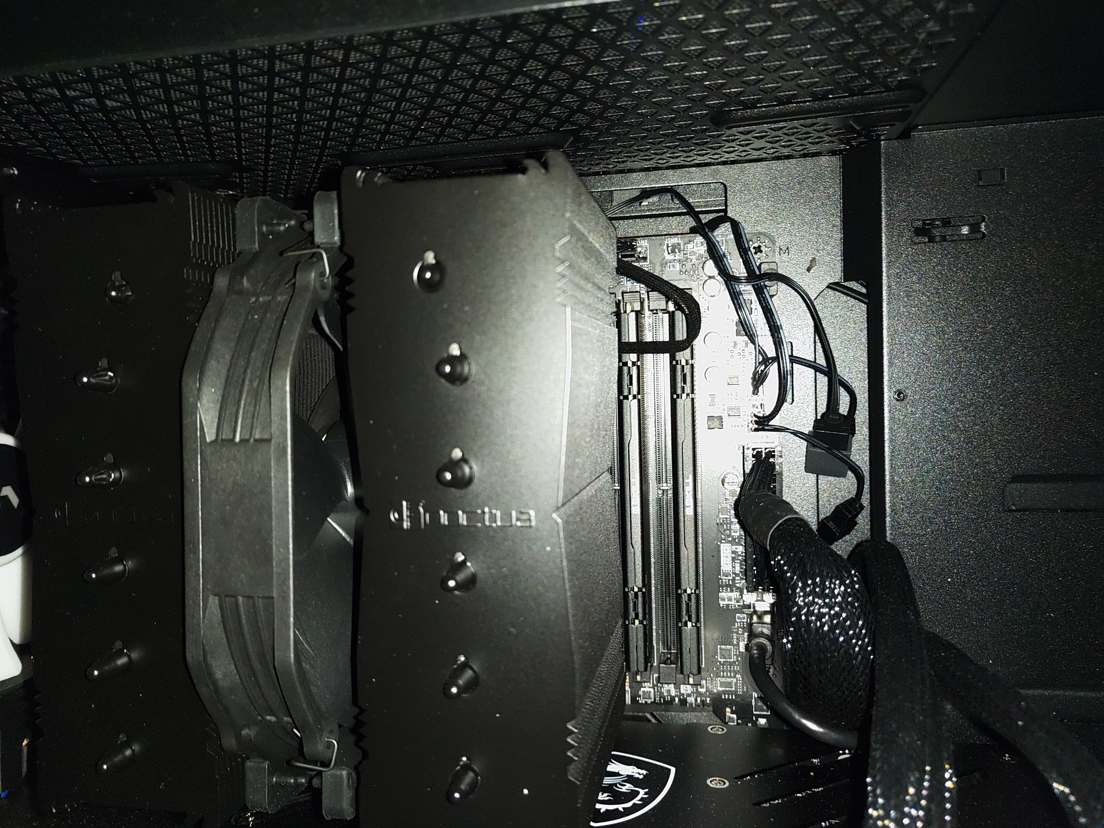

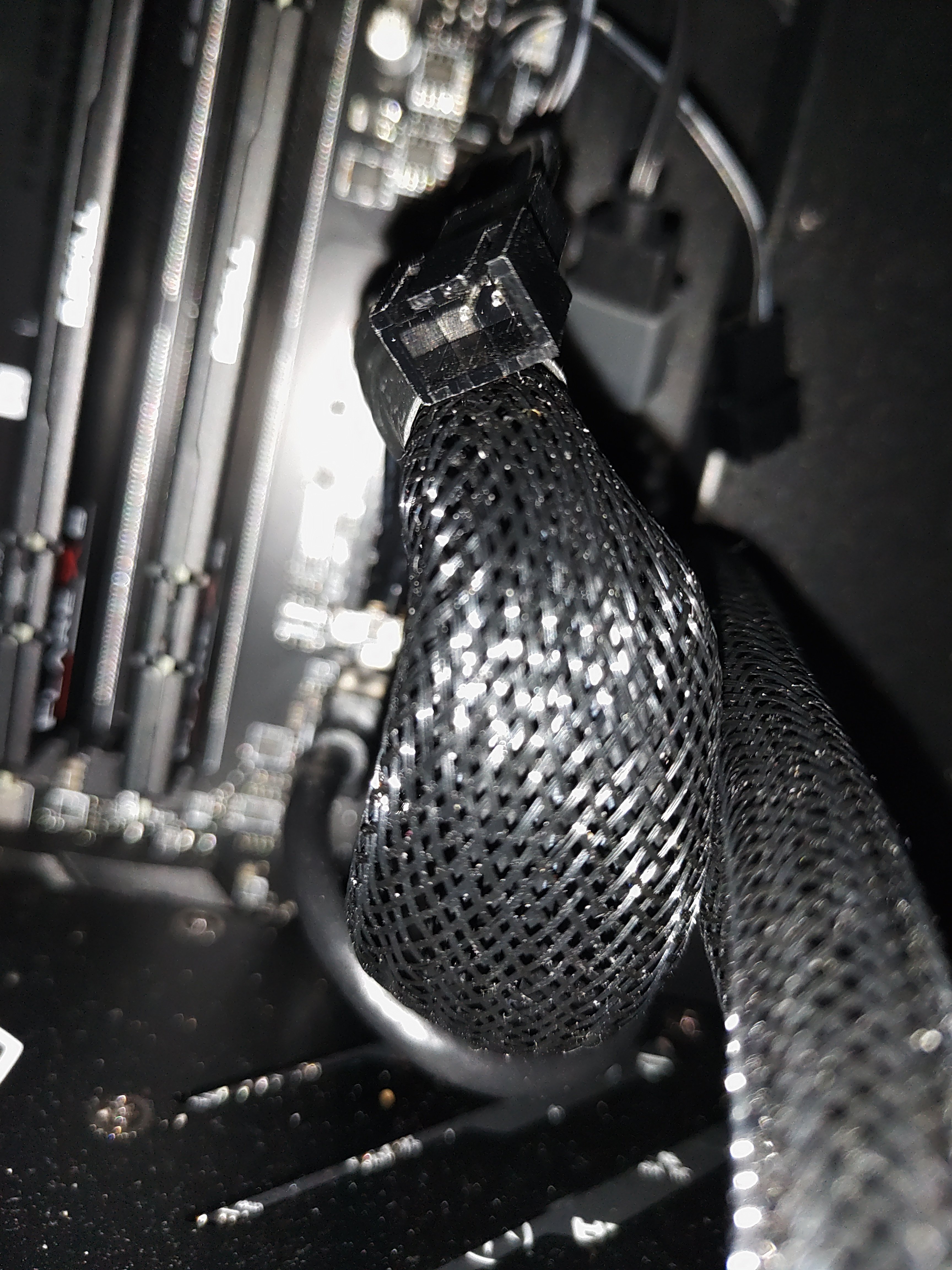

Icepeakjr schrieb:
Vielleicht ist der Airflow optimierbar in deinem Gehäuse? Steht der Rechner an einer Wand oder Frei?
Er steht unter dem Tisch. Rechts ist eh Gehäusewand. Links das Glasfenster. Vorne ist frei und nach hinten kann ich auch noch ein Stück weiter von der Wand weg.
Arboster schrieb:
Schalt mal den Photonenwerfer beim Fotografieren aus.
Dann ist es zu dunkel um was zu erkennen.
Was heißt "optimierter" Airflower. Ein Tower-Kühler ist für die Komponenten auf dem Mainboard in der Regel nie ideal. Auch wenn das bei einem ordentlich ausgestatteten Board natürlich in Bezug auf die Spannungsversorgung egal ist. Aber auch andere Komponenten würden sich dahingehend schon freuen, wenn sie mehr "Zug" bekommen. Gerade sowas wie eine SSD, die hier zwischen einem dicken Tower und der GPU klebt.
Ich sehe bei den Temperaturen jetzt aber auch keine Probleme. Klar kann man da jetzt auch nen dickeren Kühler auf die SSD kleben. Aber mein Gott. Ist PCIe 4.0.
Diese ganzen Airflow-Guides betrachten immer nur CPU- und GPU-Temperaturen.
Hoffe die sind besser.

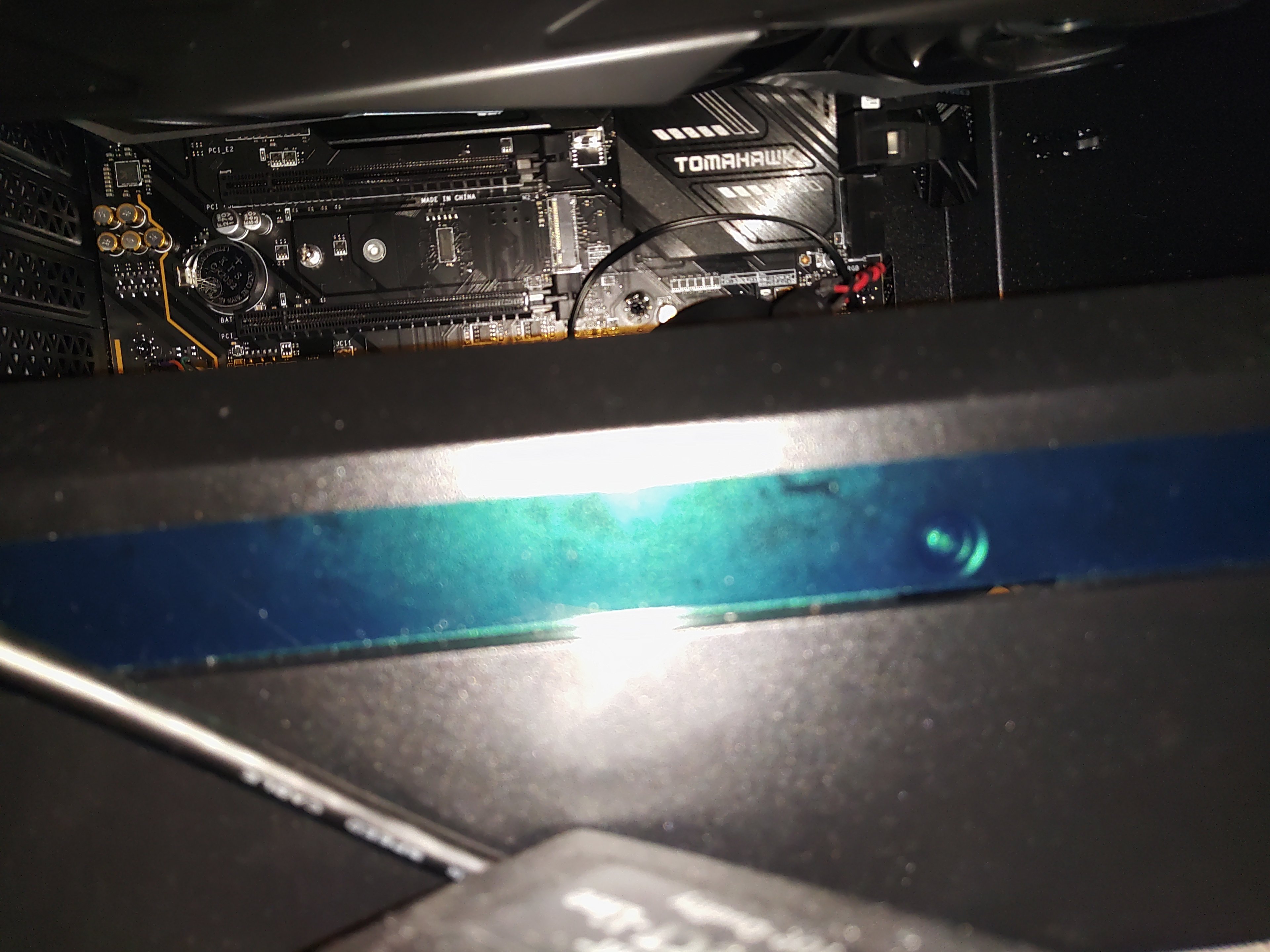

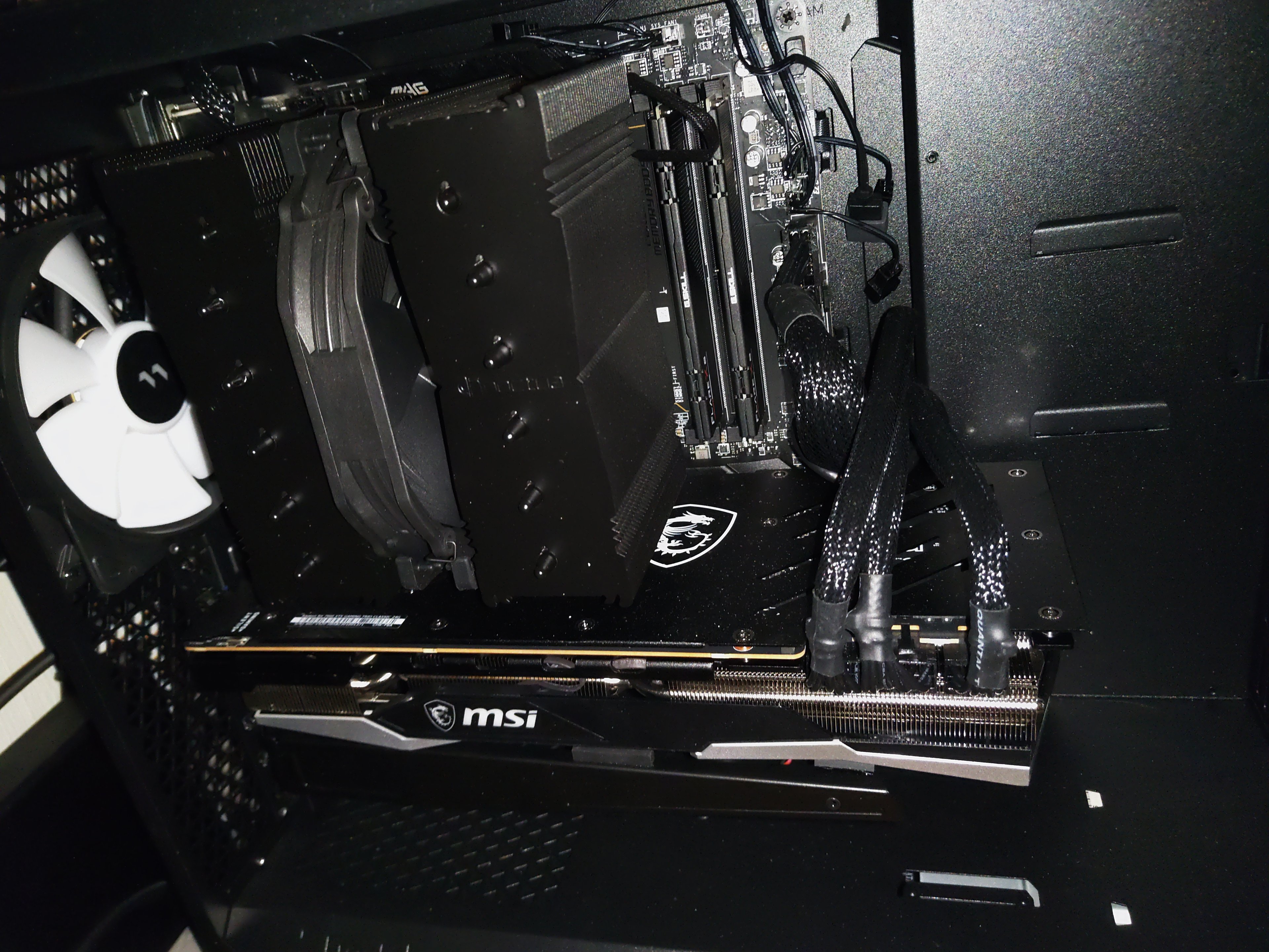

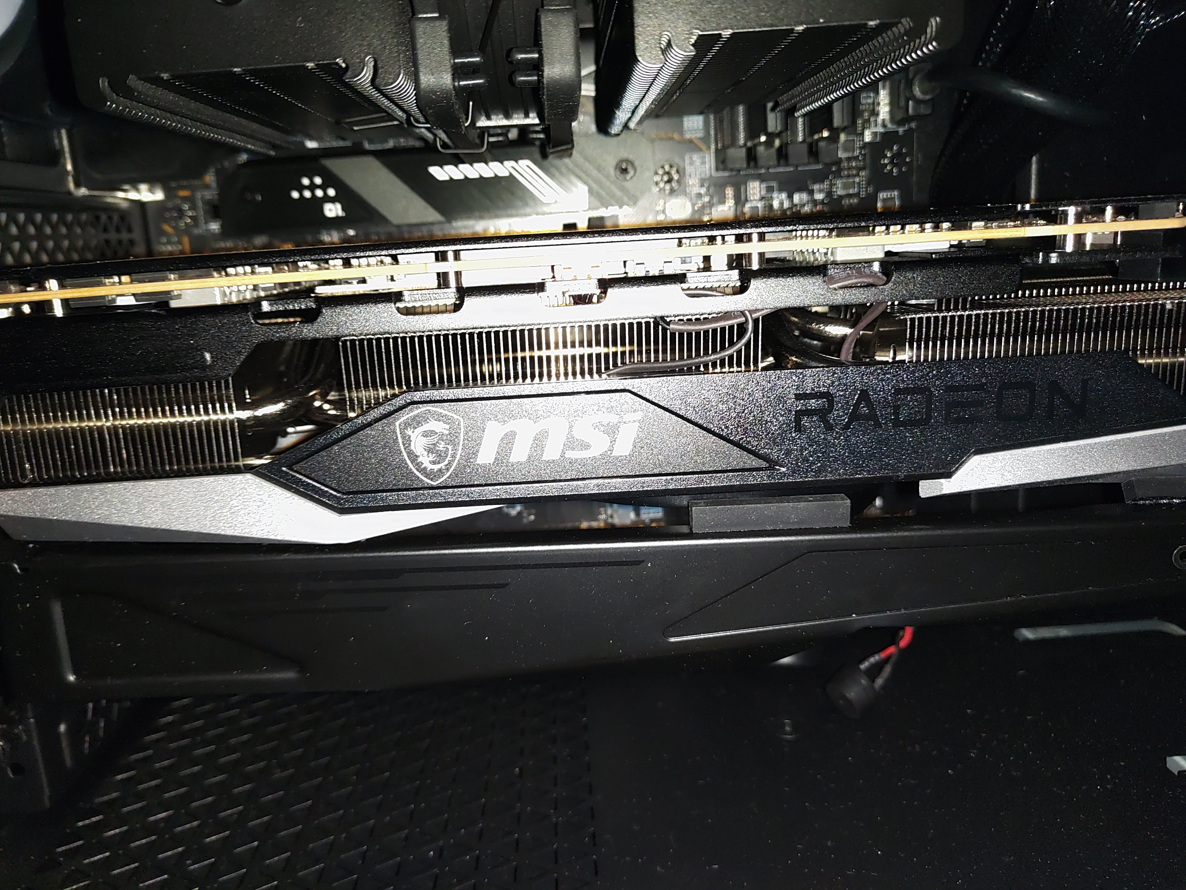

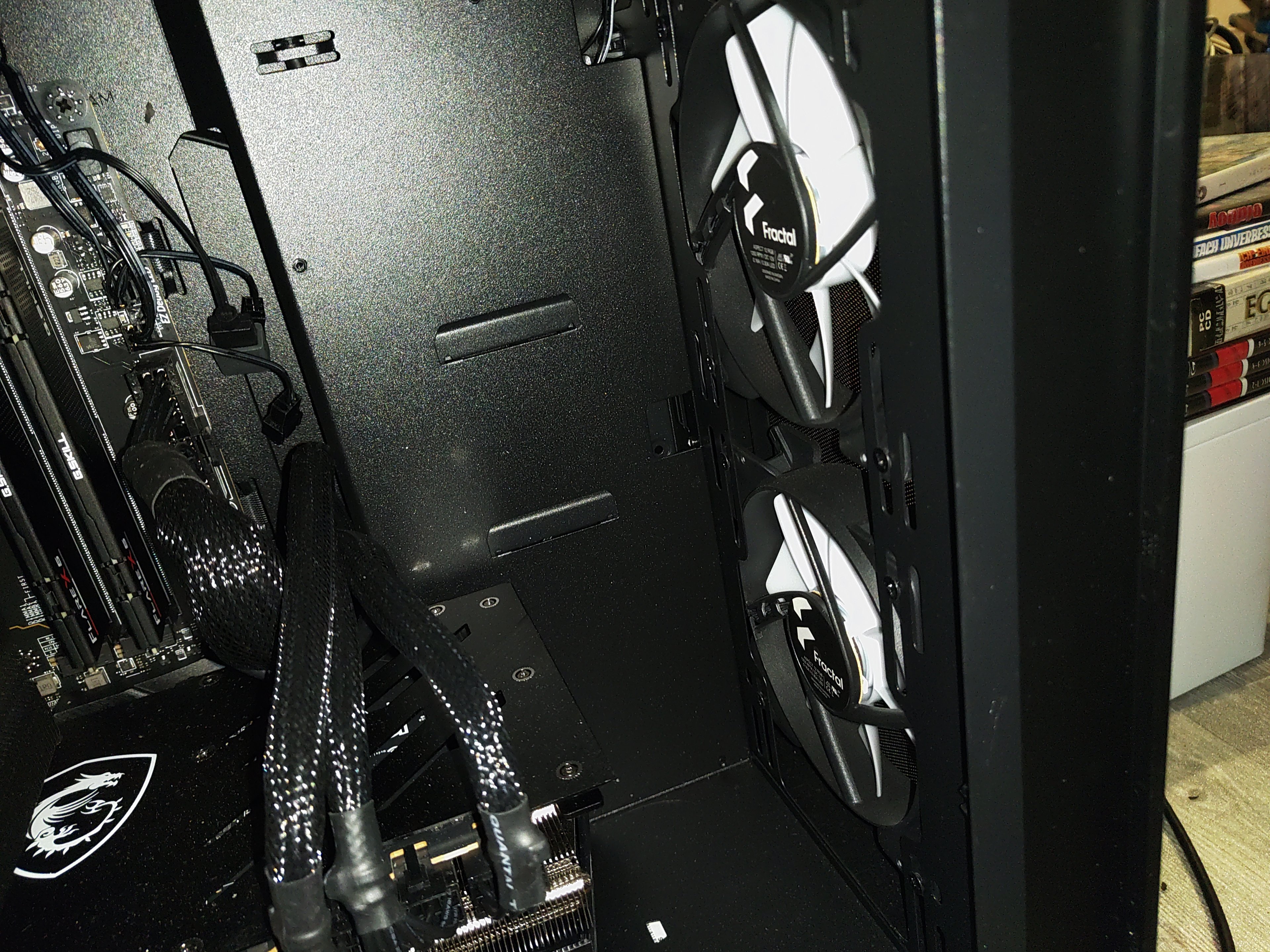

Weitere Bilder. Hoffentlich ist alles zu erkennen. Sonst mach ich noch weitere.

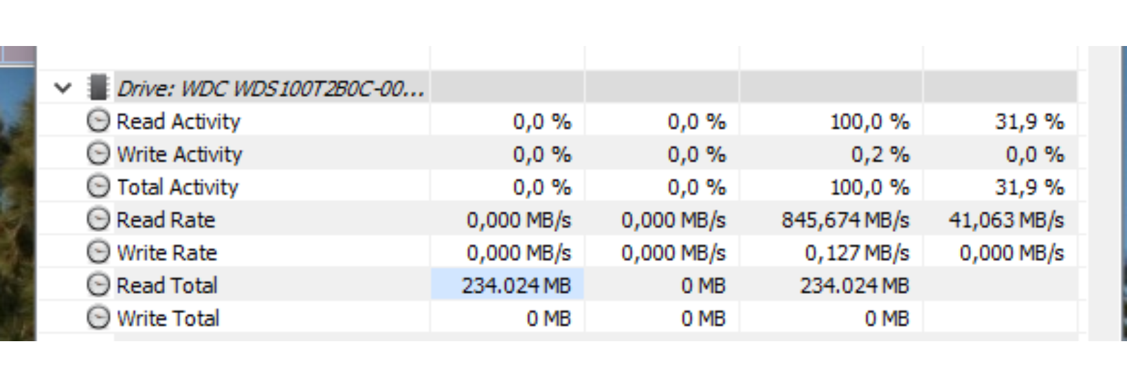

Einstellig?
Das sind die Werte meiner SSD mit der Steam Library nach einer Stunde Horizon Forbidden West:
Wie msn sieht eine Peak Rate von 845MB/s, während dieser Stunde wurden 234GB an Daten von der SSD gelesen. Ich habe HWInfo unmittelbar vor dem Spiel gestartet, auf der SSD liegt nur die Steam Library und ein paar andere Daten auf die während des Spiels aber sicher nicht zugegriffen wird.
Spielstände werden auf eine anderen SSD gespeichert.
Bei Starfield kommen ähnliche Werte raus. Ältere Spiele wie Witcher 3 haben deutlich weniger, so ungefähr 300MB/s. Aber auch mehr als einstellig….

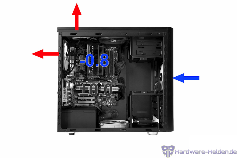

https://hardware-helden.de/der-perfekte-airflow/#Fazit_und_Empfehlungen
Einfach mal zu „Fazit und Empfehlungen“ gehen und anhand deiner Gesammt anzahl Lüfter, möglichst die effizienteste Variante wählen.
Eventuell ein Lüfter nach oben noch wenn bei dir der Pc hinten zur Wand steht.
Wenn ich das richtig sehe, dann ist die Standardausführung des Gehäuses schon "perfekt" außer den oberen Lüftern, die man noch verbauen könnte.
Bei den Lüftern dann die Silent Wings 4 (nicht Pro) da es die 3er Modelle wie es aussieht nicht mehr gibt?
Was hast du denn für ein Gehäuse? Dann könntest du, wenn es denn das Gehäuse nicht blockiert, die Lüfter nach vorne laufen lassen, da dein Pc hinten zur Wand steht.
Versteh ich nicht ganz, möchtest du dir jetzt neue Lüfter zutun?

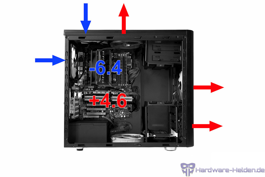

(Bild 1 wie es gerade ist, nur das hinten die Luft anstaut, und du deswegen ziemlich sicher nicht auf das abgebildete Resultat kommst. und Bild 2 wäre eine schnelle kostenfreie option, und wenn du das notieren würdest, und deutliche unterschiede festellen würdest, kannst du ja immer noch mehr zeit oder geld investieren)

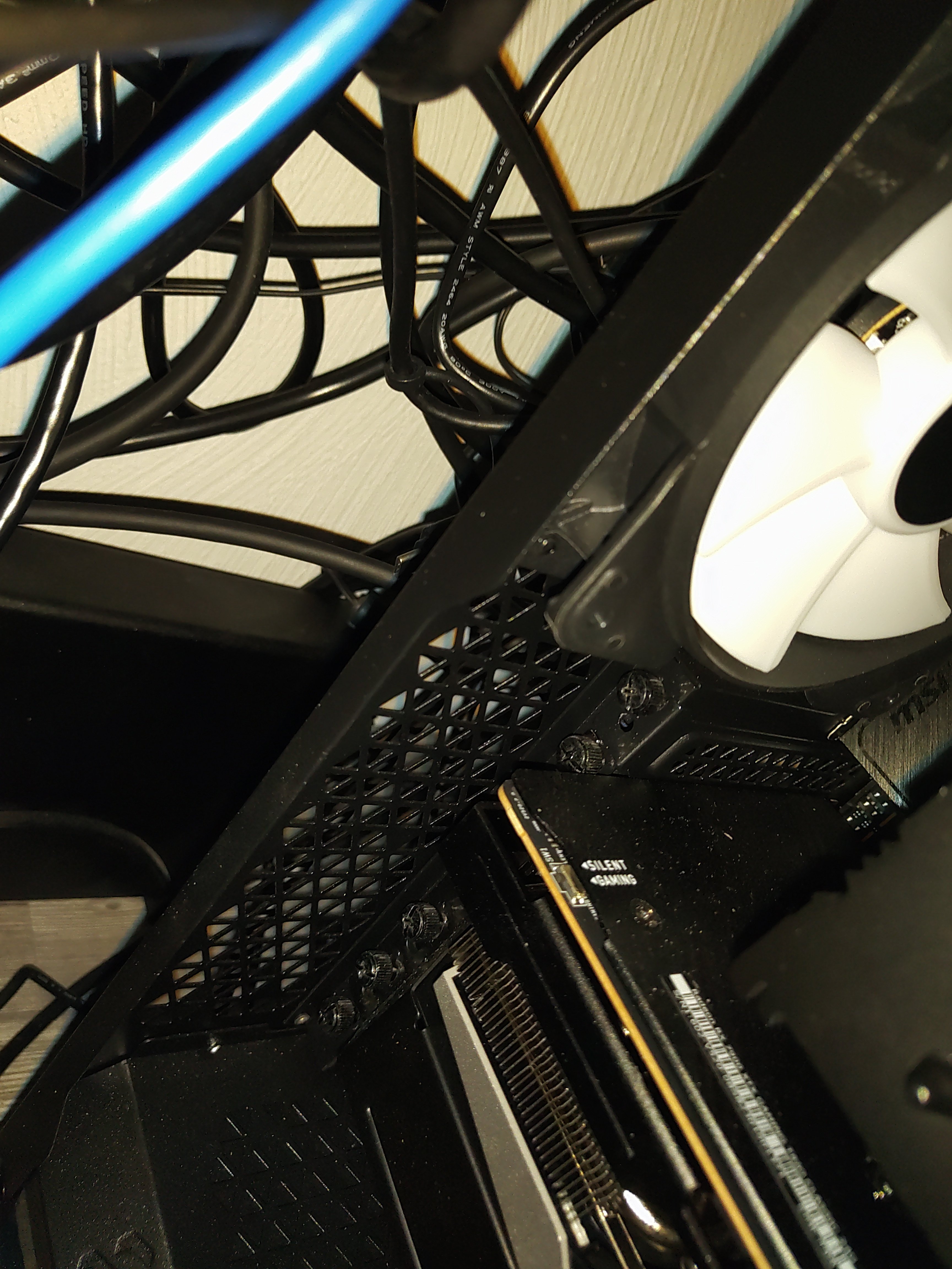

Theoretisch
Ich bezweifle das die aufgrund des sehr geringen Platzes viel erreichen können.

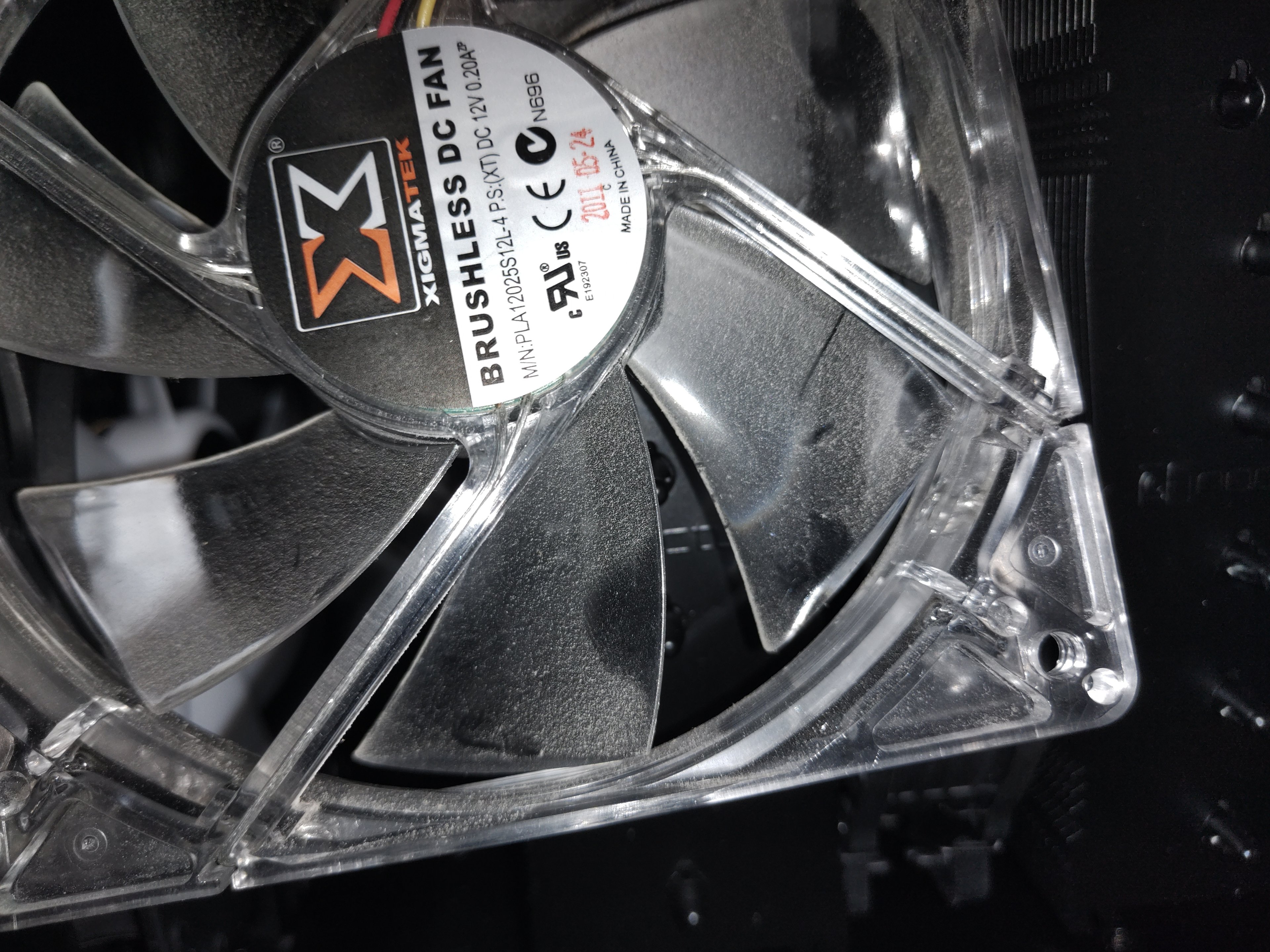

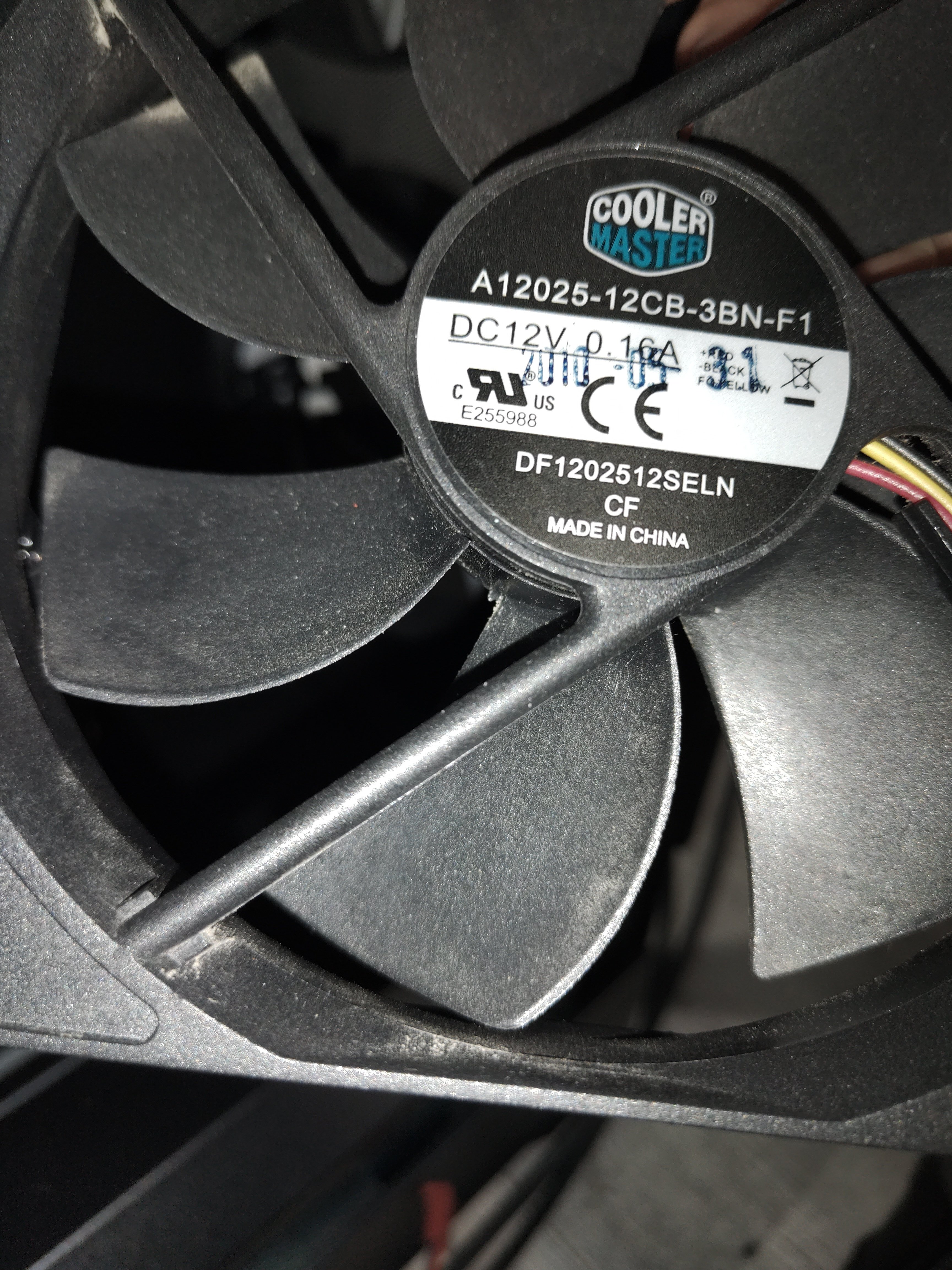

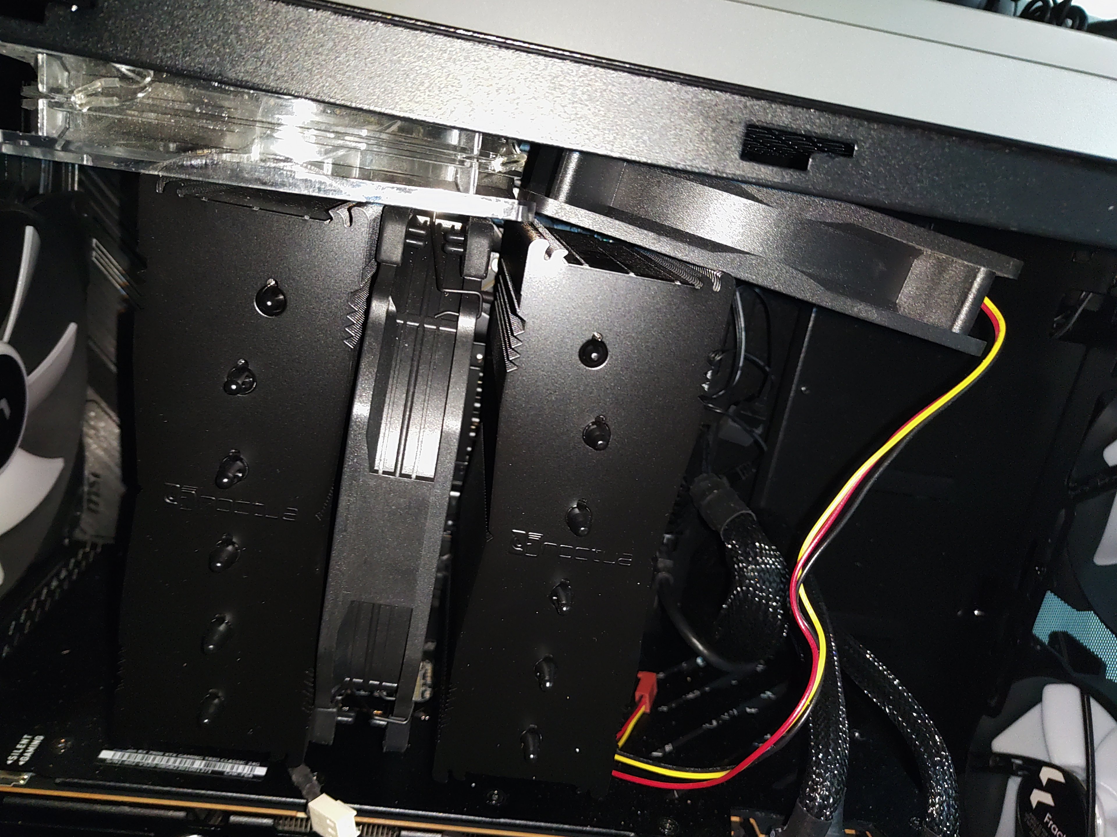

Hab noch Lüfter zum testen in der Schublade gefunden. Wenn die angeschraubt sind liegen die nicht genau auf, aber so viel mehr Platz ist da auch nicht. Besonders links. Der ist ja fast komplett vom CPU Kühler verdeckt. Rechts ist deutlich mehr Platz. Einmal ein Xigmatek und Cooler Master. Beim dritten steht gar kein Name soweit ich es gesehen hab. Welcher am geeignetesten für Rechts und vielleicht auch links?
Bin auch hierüber gestolpert: https://www.computerbase.de/news/st...cht-riesig-kompliziert-oder-teuer-sein.88682/
Aber die Hauptursache ist ja die Gehäuse Temperatur nicht unbedingt die NVMe Last die für die Temperatur sorgt.
An dem Gehäuse Lüftern die vormontiert sind, sind diese Stecker dran. Sind das Verlängerungen/Adapter für weitere Lüfter obwohl die nur 2 Pins haben?
