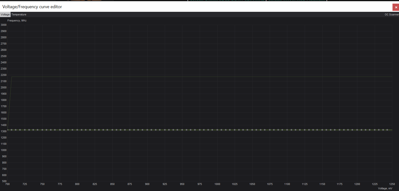

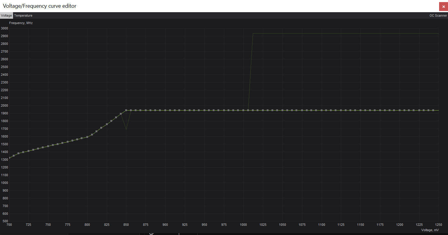

Einfach UV mit MSI-Afterburner! Problem gelöst! Dauert paar Minuten!
Damit verbraucht die Karte fast 100 Watt weniger, was sich natürlich auf die Temps & Lautstärke auswirkt,
mit kaum Leistungsverlust!
Ich habe 2 UV-Profile im Afterburner bei meiner 3080 , eins für Adventures & ähnliches:
0,7V & 1300MHz verbraucht ist dann minus 170W:

Raytracing-Spiele 0,85V & 1800MHz verbraucht ist dann minus 120W:
Dadurch wird die Karte super leise & Kühl!
