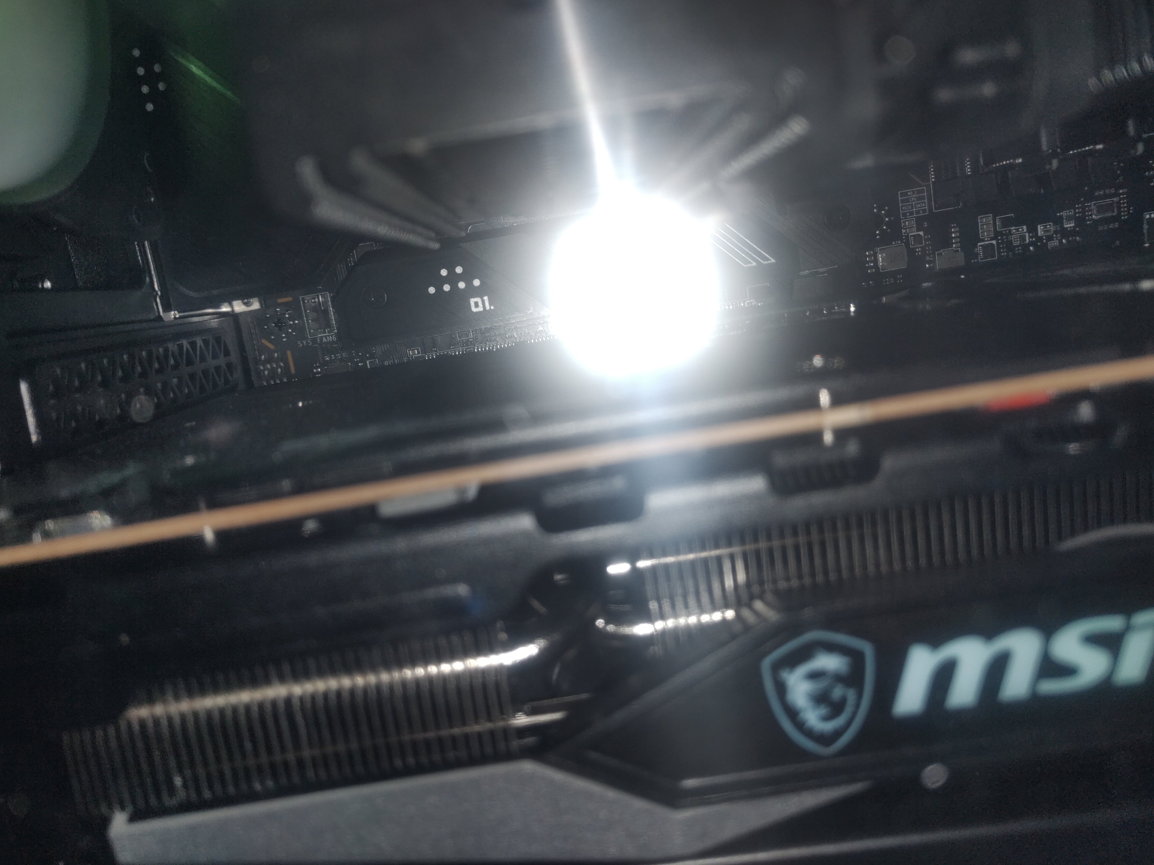

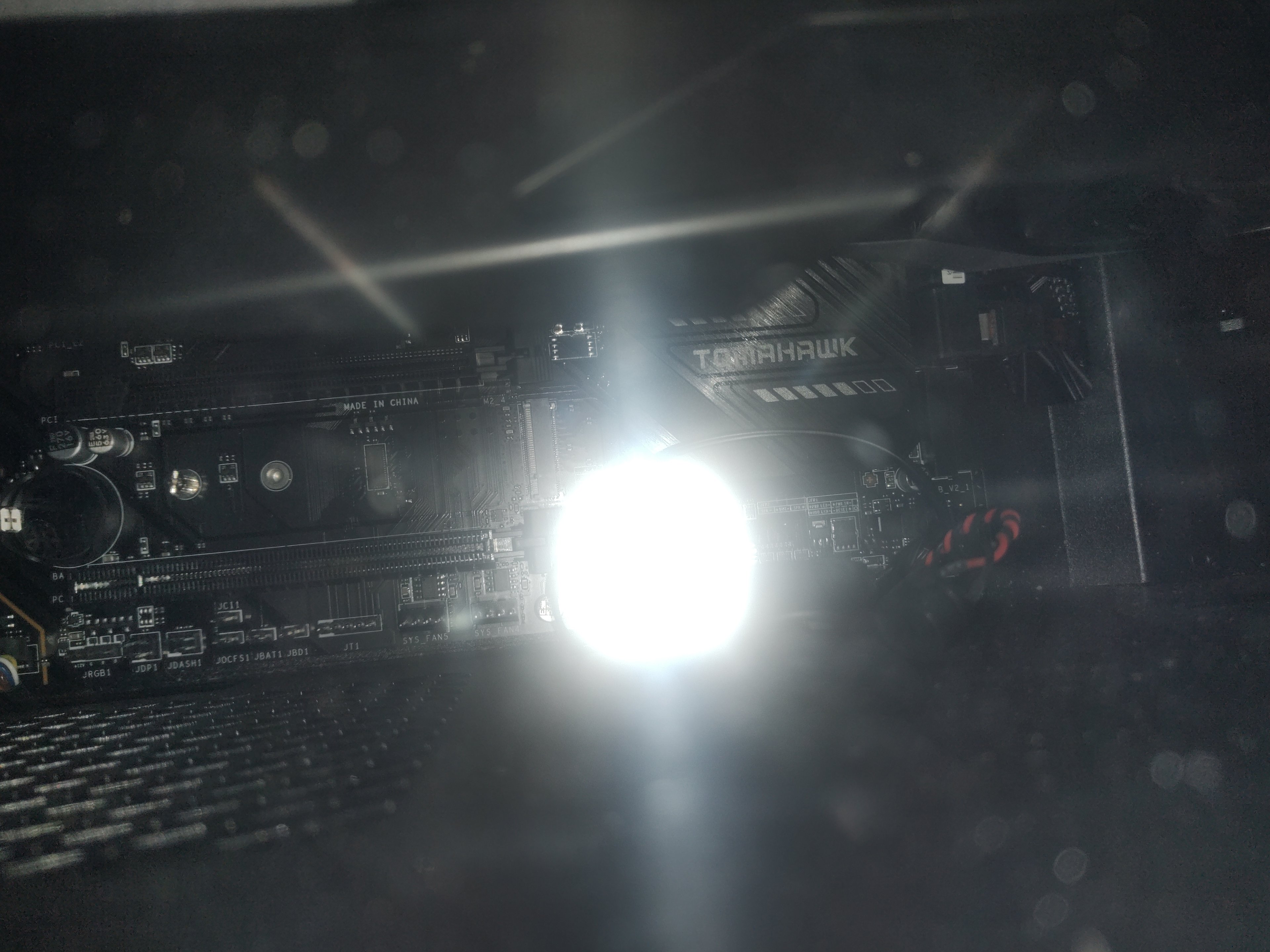

TP555 schrieb:
Die Befürchtung hab ich nämlich auch.
Hatte die in den vorhandenen Ports montiert. Muss ich mal schauen ob da noch Platz/Abstand ist.
Sieht nach nicht wirklich viel aus. Hoffe man kann es erkennen.
Einmal oberhalb und einmal unterhalb der GPU. Oberhalb ist auch noch der Kühler der CPU zu sehen.
Wie bekommt man die von den vorhandenen Pads los?
Hatte schon mal den Fall das die sehr stark dran klebten. Andere gingen darum wieder leichter ab.

Schalt mal den Photonenwerfer beim Fotografieren aus.
