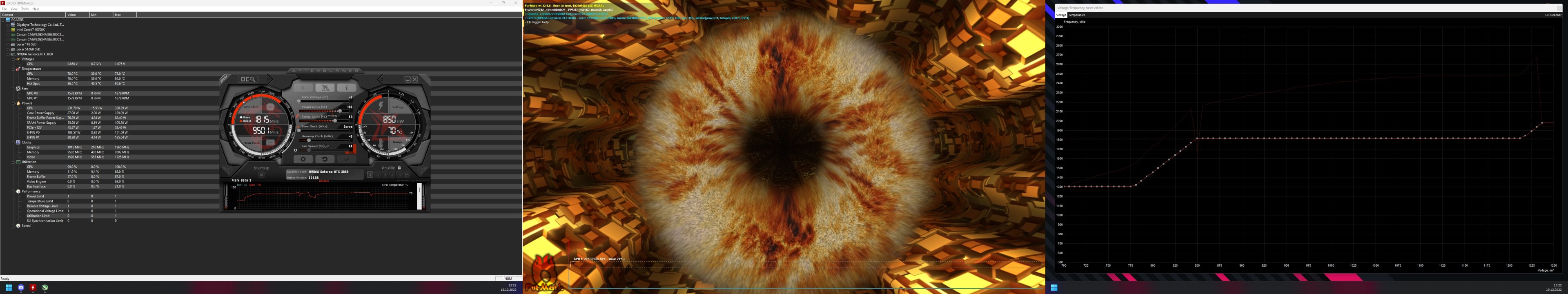

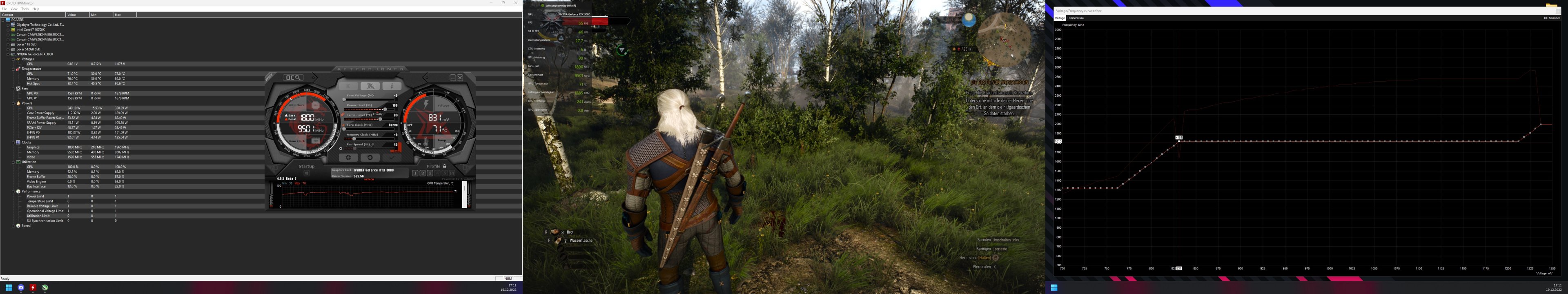

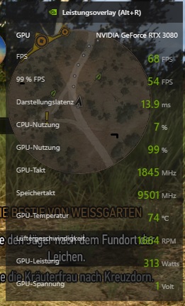

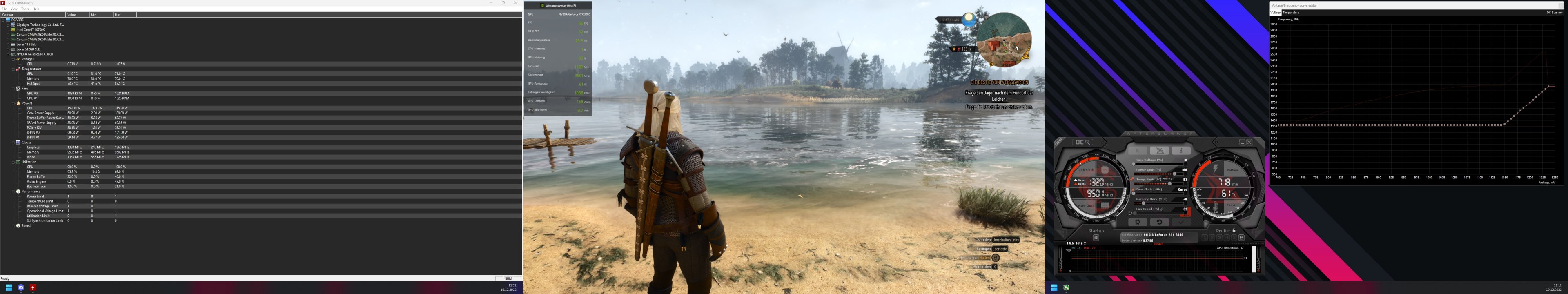

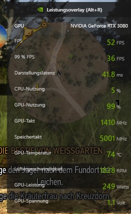

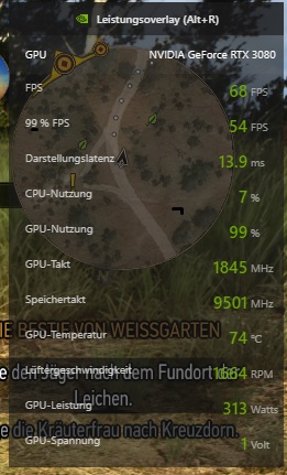

@JohnnyTexas also von 68 FPS zu 52 FPS, das ist schon ein sehr Großer Verlust, das sind 16 FPS weniger, wo ist da kaum Leistung Verlust ?

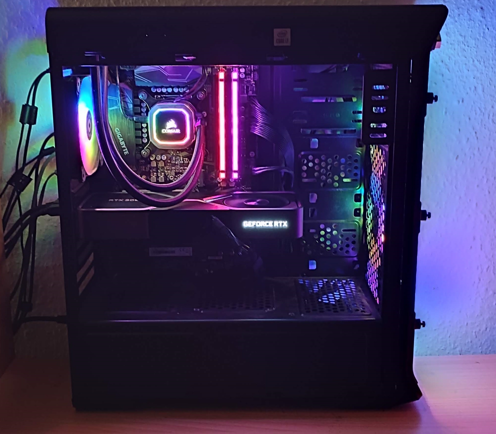

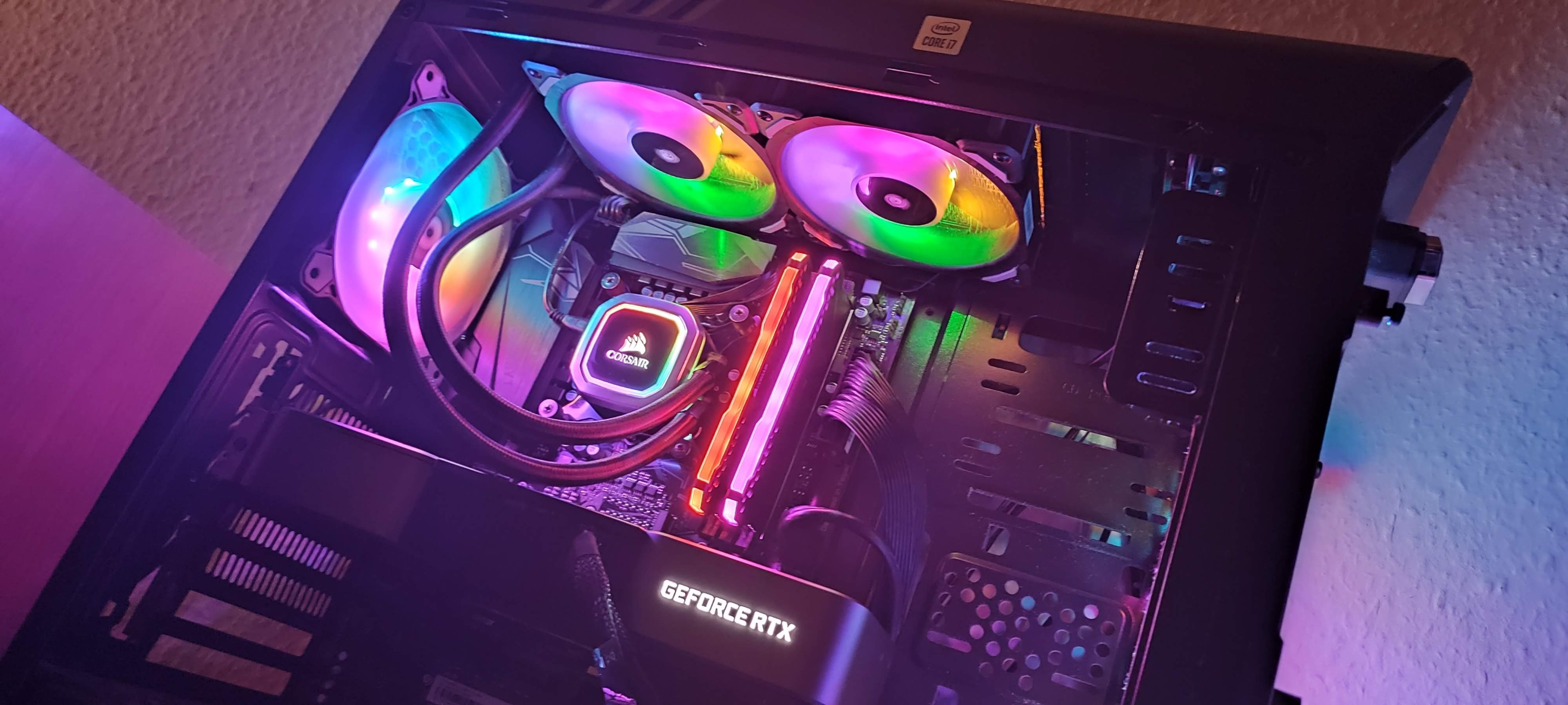

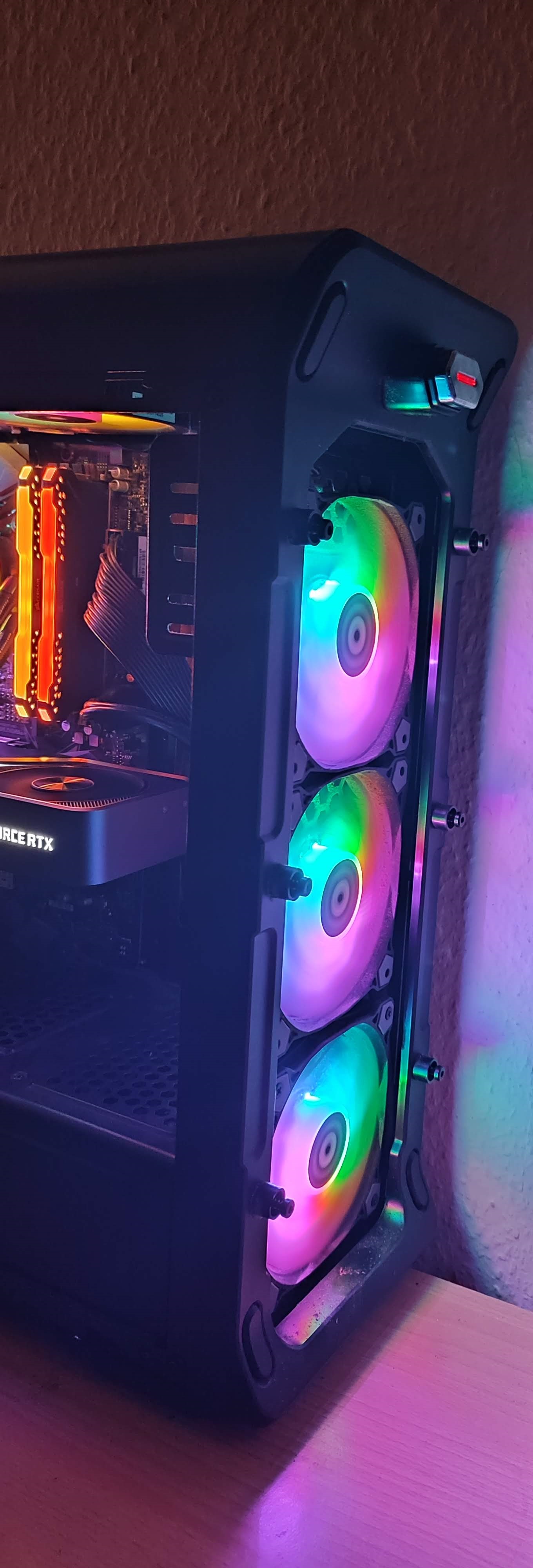

Lüftung und Aufbau sehen ganz gut aus.
Solche Leistungseinbußen bei UV sind nicht normal. Ich habe bei meiner RTX 3070 TI gerade mal 2 FPS weniger.
Da ist irgendwas faul. WL-Pads hast Du getauscht und dann höhere Temps erreicht. Das ist schon mal Mist.
Wie sind denn die anderen Temps auf dem MoBo?
@Doly meinst du sowas wie CPU, ram u.s.w. ?
Wenn ja .... Die sind alle im grünen Bereich, wenn ich spiele so max:
CPU: 40-50°C
Ram: 30-40°C
M.2: 30-40°C
@metallica2006 Moin, also auf Dauer habe ich das jetzt nicht getestet (war schon 2 Uhr früh), aber bei 5 min kommt der schon an die 75°C
Wie man an den Bildern erkennt, wollte da nur erst Mal schauen wie hoch der Leistungseinbruch ist .... Und das the Witcher 3 also das next Gen Update nicht gut läuft, wissen wir alle, aber ist momentan auch ein guter Testbereich was Temperaturen angeht.
So würde ich jetzt denken.
@JohnnyTexas weil ich davon keine Ahnung habe, weder was OC und UV angeht
und die ganzen YT Videos auch nicht wirklich erklären wie man die V einstellt
aber ich denke damit kann ich leben

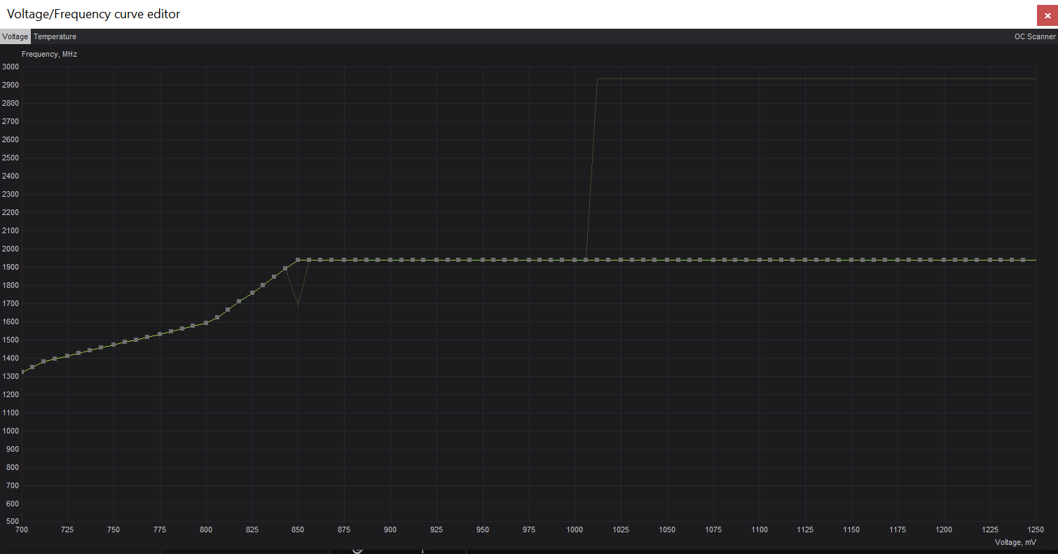

Also 8,5V bekomme ich nur mit der Kurve so hin, und ich denke wenn das 10 Min ohne Probleme läuft sollte das so passen oder ?
Das mit 0,85v & 1810MHz sieht doch super aus!
Wieviel FPS hast du damit in Witcher & wie sind die Temps dann?
Laut Hot Spot um die 83°C
und FPS da liege ich zwischen 50 - 70FPS (kommt drauf an wo ich bin im spiel)

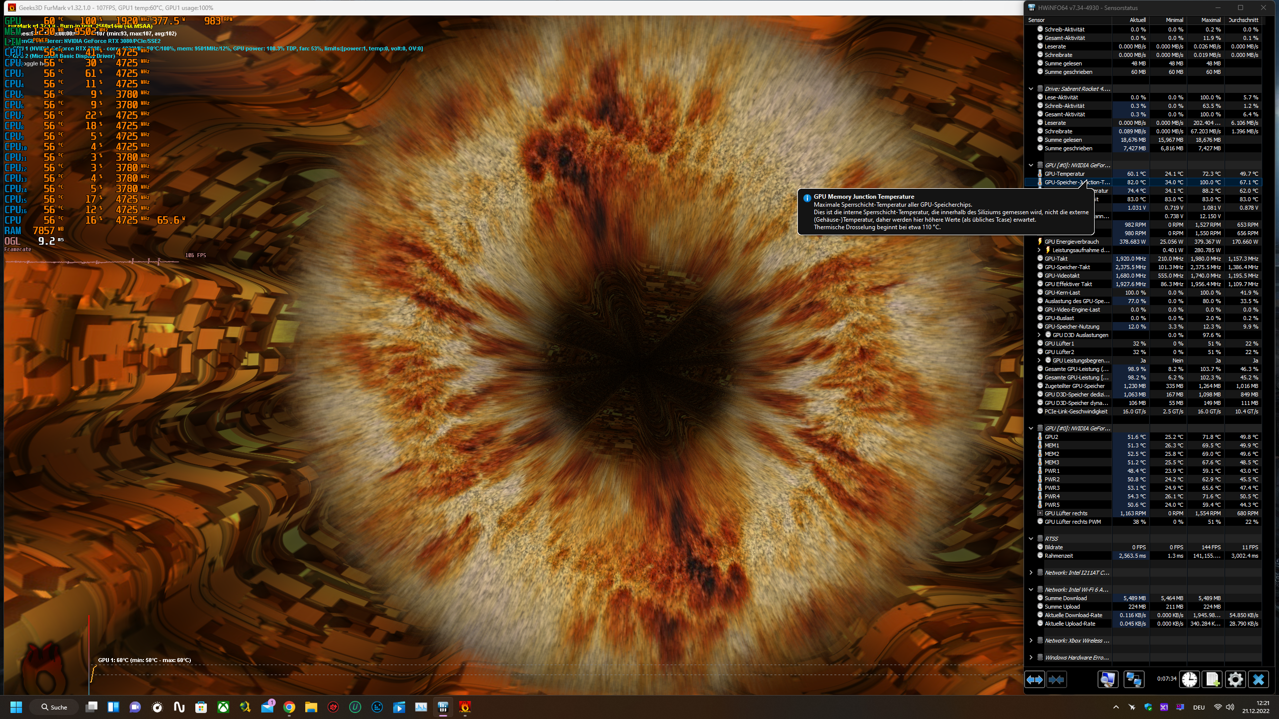

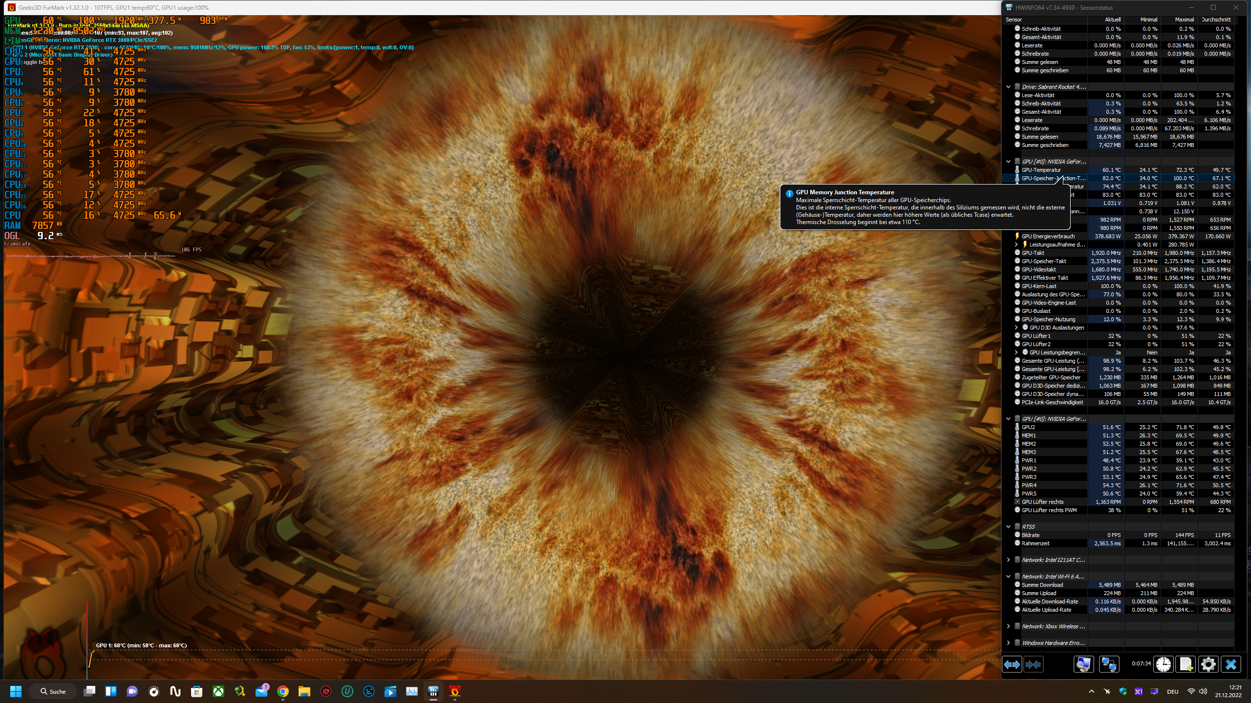

Ich hab mal Fur Mark angehauen um die GPU zu erwärmen:
Oben ist die GPU Mem Junction und die erreicht dort die 100 grad. Weiter unten dann Speicher, der wurde so 70 grad warm. Sollte man nicht verwechseln.
So viel besser ist die Aio also auch nicht...
