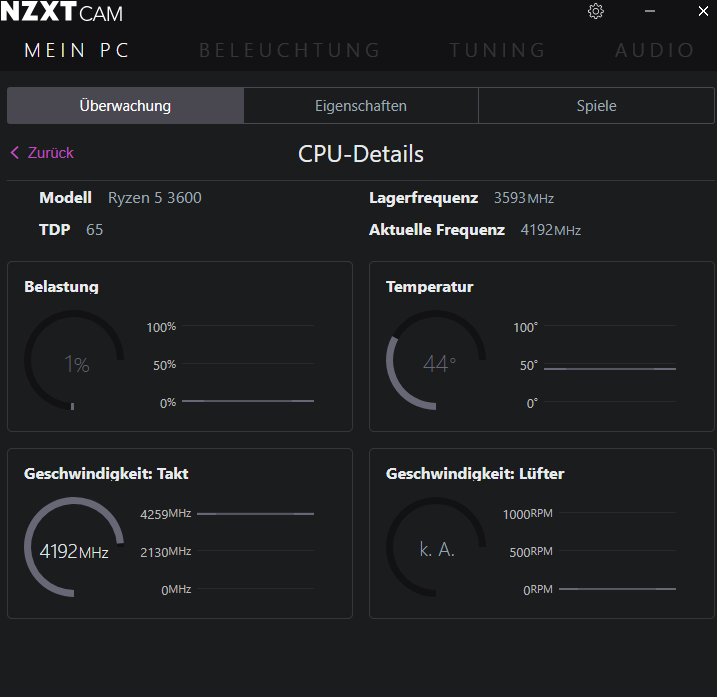

Hallo, gerade im Forum registriert und schon habe ich ein Problem ;(
Ich habe mir heute einen neuen PC zusammengebaut, wo ich unter anderem eine Nzxt Kraken M22 verbaut habe.
Als Mainboard habe ich ein ASRock b450m pro eingebaut und als Prozessor einen AMD Ryzen 5 3600.
Nun habe ich mir die CAM-Software von nzxt heruntergeladen, allerdings kann ich über die Software nicht die CPU-Lüftergeschwindigkeit auslesen oder gar steuern?
Den 3-poligen Stecker habe ich am Mainboard an CPU_Fan2/WP angeschlossen und den 4-Poligen an CPU_Fan1
Ich hoffe mir kann jemand weiterhelfen
Danke schonmal

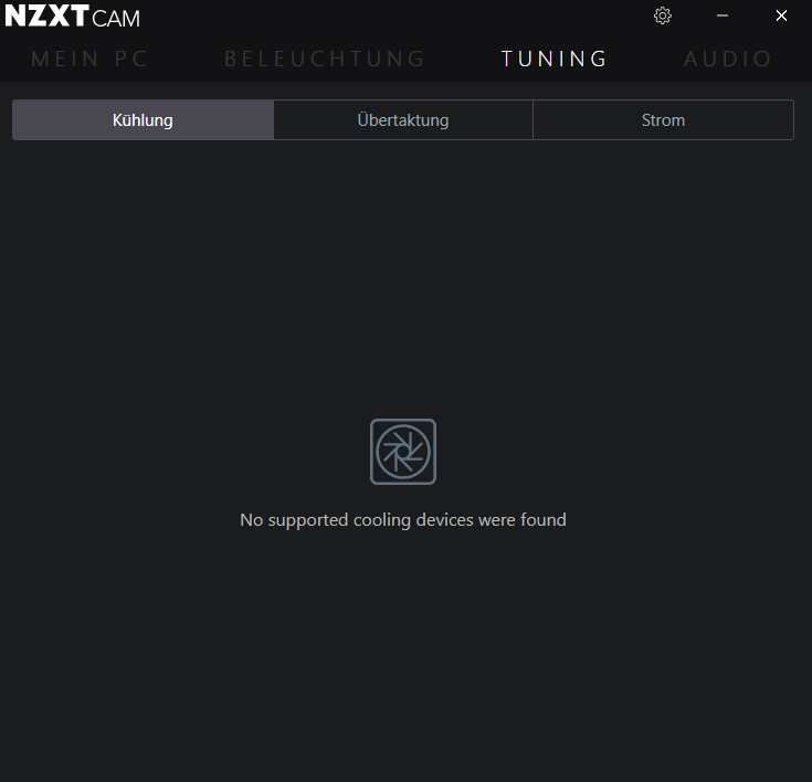

Die Option findest du unter Tuning -> Kühlung
"Mein PC" gibt nur die Werte aus.
Ja, aber der Lüfter wird ja gar nicht erkannt..

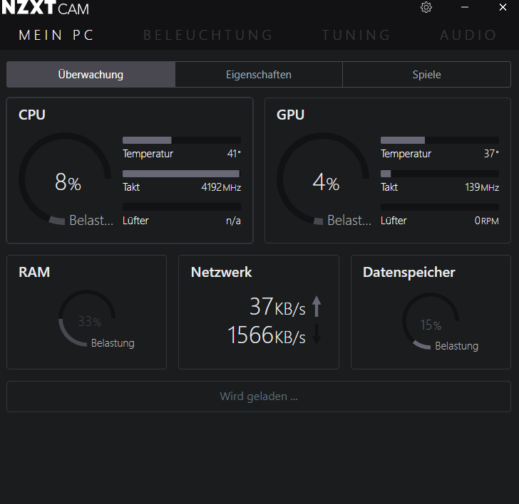

Habe mal ein Bild angehanden
Okay, das erklärt natürlich einiges :)
Ist es denn sinnvoll, im Mainboard auf volle Geschwindigkeit zu stellen?
Danke
Das USB-Kabel habe ich angeschlossen.
Die Farben usw. kann ich ja steuern mit der Software
Danke
Laut Handbuch sollte die Pumpe auf 100% stehen. Für den Fan musst du mal schauen... So dass Temperatur und Lautstärke okay sind.
Das komische ist, wenn ich im BIOS die einzelnen Lüfter auf leise stelle, dann ändert sich die Geschwindigkeit gar nicht
