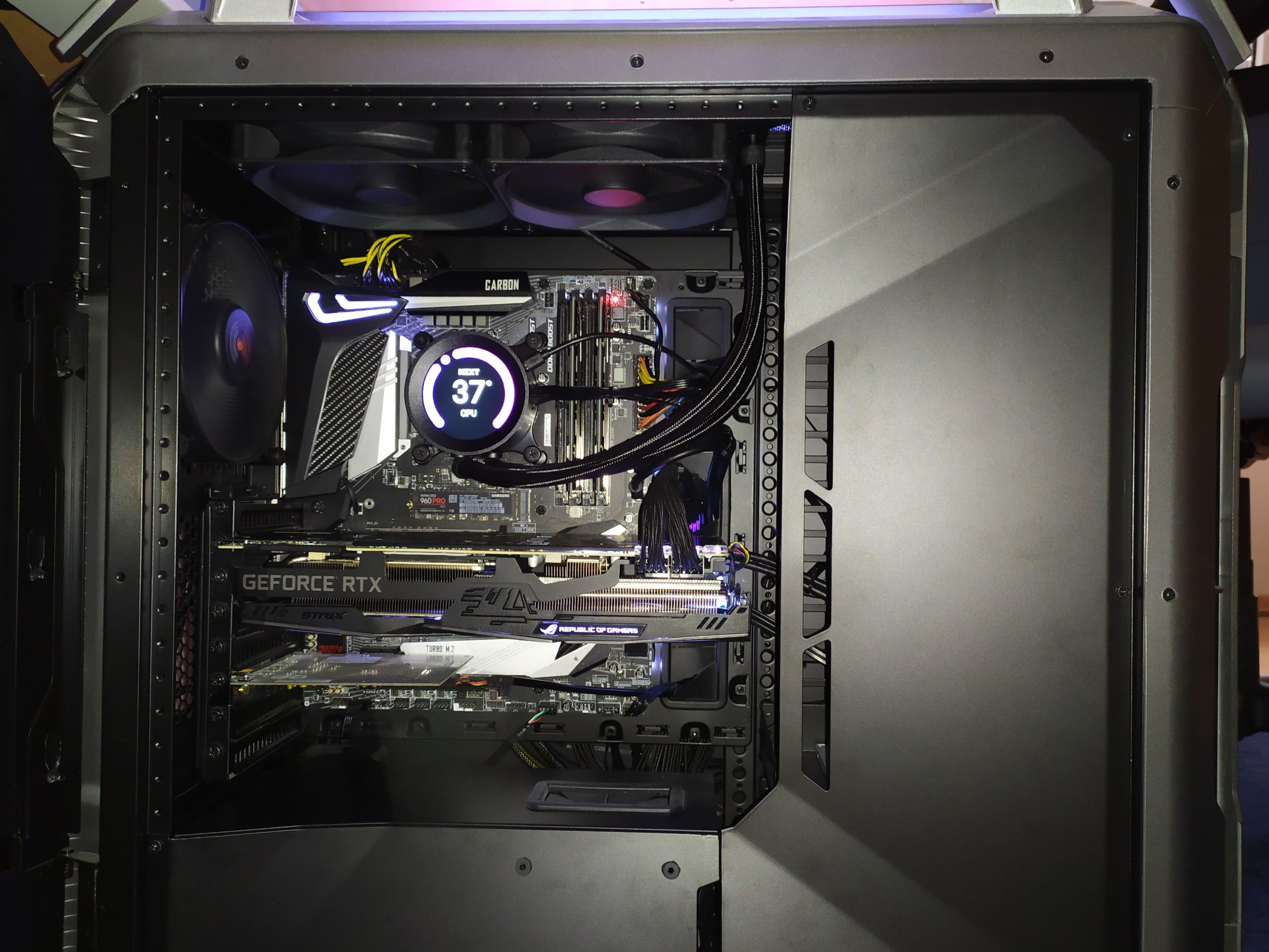

Danke für deinen ausführlichen Test. Ich habe selbst die Z63 verbaut. Bei der sich ja auch die Lüfter per CAM-Software steuern lassen.
Ich habe gegenüber einem Deep Cool Assassin III ca. 5 Grad bessere Werte, bei einem Intel 9900KS.
Das ganze ist auch in einem Coolermaster Cosmos untergebracht.
Eines stört mich aber dennoch an der CAM-Software, nach einem Standby muss ich die Software erst beenden und dann wieder neu starten. Ich habe dann immer die Meldung, dass ein anderes Programm die Software am starten hindert.
"Another programm is perventing CAM from connecting to your device"
Ist das auch bei euch der Fall?
Ich habe an den Spannungswandlern ca. 11 Grad höhere Temperaturen, ca. 64 Grad (DCAIII) zu 75 Grad (NZXT).
(Ich habe den Cinebench R20 drei mal durchlaufen lassen)
Wobei ich dann beim Spielen höhstens 61 Grad gemessen habe, was natürlich auch absolut unkritisch ist, der Luftkühler aber auch wieder ein paar Grad weniger hatte.
Bei der Grafikkarte war es erwartungsgemäß anders, dort konnte ich ca. 3 Grad zugunsten der AIO feststellen.
(66 Grad zu 69 Grad) Der Radiator ist auch oben verbaut.
Gehäuselüfter habe ich 6 x 140mm (3x ein, 3x raus)

Heute habe ich die Pumpe um 90 Grad versetzt. Hatte die Wasseranschlüsse erst in Richtung RAM eingebaut, allerdings war mir das zu sehr unter Spannung. Jetzt zeigen sie nach unten, in Richtung Grafikkarte.
Dabei habe ich auch natürlich die WLP gewechselt und Thermal Grizzly Kyronaut aufgetragen.
Konnte nochmal ca. 1-2 Grad gewinnen. Ich habe zwei Kerne #2 und #4 die gerne beim Cinebench R20 (3x nacheinander ausgeführt) die 80 Grad Marke knacken.
Ich war mir pers. noch nicht ganz im Klaren, ob ich die AIO behalte oder wieder zur Luftkühlung wechsle.
Aber ich werde die NZXT behalten und nur wieder zurückbauen, falls mir die Spannungswandler abrauchen.
Neuinstallation probiere ich nächste Woche, auf den "Energiesparmodus" würde ich ungern verzichten.
