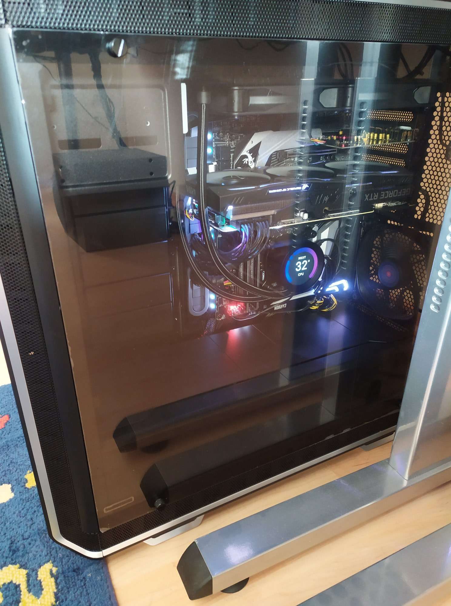

Mir ließ das mit dem Invertieren keine Ruhe, also habe ich das mal mit einem Dark Base Pro 900 rev. 2 gemacht.
Bin gerade erst fertig und habe noch keine Temperaturvergleiche gemacht, aber das war eine Arbeit und mit dem Ergebnis bin ich auch noch nicht ganz zufrieden.
Ich habe das PWM Kabel, von der BeQuiet Lüftersteuerung, an den CPU-Lüfter Anschluß angeschlossen und die Lüfter im Performance Modus laufen. Wird beim Benchen alles ein bisschen laut, ca. 1300RPM aber ich habe auch den 9900 KS und der ist extrem hitzig.
Ich habe gerade die ersten Temperaturwerte miteinander verglichen, beim Cinebench habe ich im BeQuiet-Gehäuse, trotz der erhöhten Drehzahl, deutlich schlechtere CPU-Temperaturen. Habe allerdings auch eine etwas höhere Aussentemperatur. Werde das Montag nochmal vergleichen.

also gut ist auf jeden Fall das die Pumpe schön unten sitzt - damit wird immer die Luft in Radi landen (wenn vorhanden)
also schlechtere Temps durch das Gehäuse ?
Hast du mal das Seitenteil auf gelassen ?
Pustet auch was durch die Front rein ?
Blöd ist halt das die Lüfter der AIO auch nur "indirekt" die Luft rauspusten können.
Hallo, ich habe die Lüfterbestückung gelassen wie sie war. Zwei Lüfter einblasend und einen ausblasend. Dazu kommen noch die beiden NZXT Lüfter die auch die Luft rausziehen. Ich habe die Lüfter im Performance Modus laufen lassen und an die CPU-Temperatur gekoppelt (Ca. 700-1300RPM).
Ja, ich habe schlechtere Temperaturen. Vereinfacht könnte man schreiben, das BeQuiet mit der AIO hat ungefähr die CPU Temperaturen, wie das Coolermaster mit Luftkühlung (Deep Cool Assassin III).
Ich habe das BeQuiet auch im nicht invertierten Zustand getestet, das gleiche Ergebnis.
Bin am überlegen ob ich das mal ausführlich aufschreiben sollte, mit gemessenen Temperaturen.
Was man auch auf dem Bild kaum sieht. Der vordere Schlauch ist schon verdammt knapp, passte gerade so.
Seitenteil öffnen und schauen ob es besser wird. Ansonsten würde ich mal schauen ob der Kühler/Pumpe gut auf der CPU sitzt.
Ich habe schon wieder auf das Coolermaster zurückgebaut und die Temperaturen nochmal gegen getestet.
Ich habe einen 9900 KS, der ein ziemlicher Hitzkopf ist. Wie ich geschrieben habe, habe ich das Gehäuse auch im nicht invertierten Zustand getestet. Bei der Befestigung des Kühlers bin ich sehr pedantisch vorgegangen und habe Thermal Grizzly Kryonaut verwendet. Nach den Test habe ich die Verteilung der WLP nochmal kontrolliert.
Jetzt im Coolermaster back, habe ich wieder die Ausgangstemperaturen. Alles +- 1 Grad, da ich ja die Aussentemperatur nicht beeinflussen kann. Aber immer bei ca. 18-19 Grad Morgens gemessen habe um reproduzierbare Ergebnisse zu bekommen.
Das BeQuiet ist dafür wie der Name schon sagt halt leiser, aber invertieren werde ich nicht wieder.
Das war eine heiden Arbeit, auch hatte ich Probleme die Kabel zu verstecken.
Das Gehäuse ist jetzt nicht "das" Airflow Case schlecht hin und diese versetzte Netzteil Befestigung ist auch irgendwie ein NO-GO muss ich gestehen.
Aber schlechter Temps wundern mich doch schon etwas. Meine Temps waren besser, wenn auch nicht viel, aber haben auf jeden Fall den NH-D15S mit nur einem Lüfter geschlagen.
