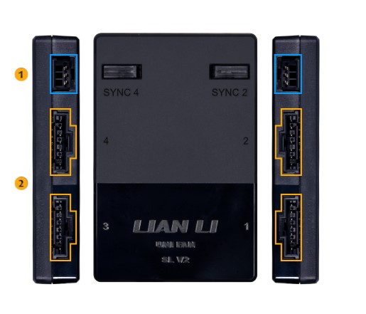

Controller 1 befindet sich bei mir aber mit dem PWM Kabel am ersten PWM Stecker der Kraken AiO, da ich die Lüfter für einen leisen Betrieb anhand der Wasser Temp. steuern möchte.
Der Controller 2 befindet sich mit dem PWM Kabel an einem PWM Header am Mainboard.

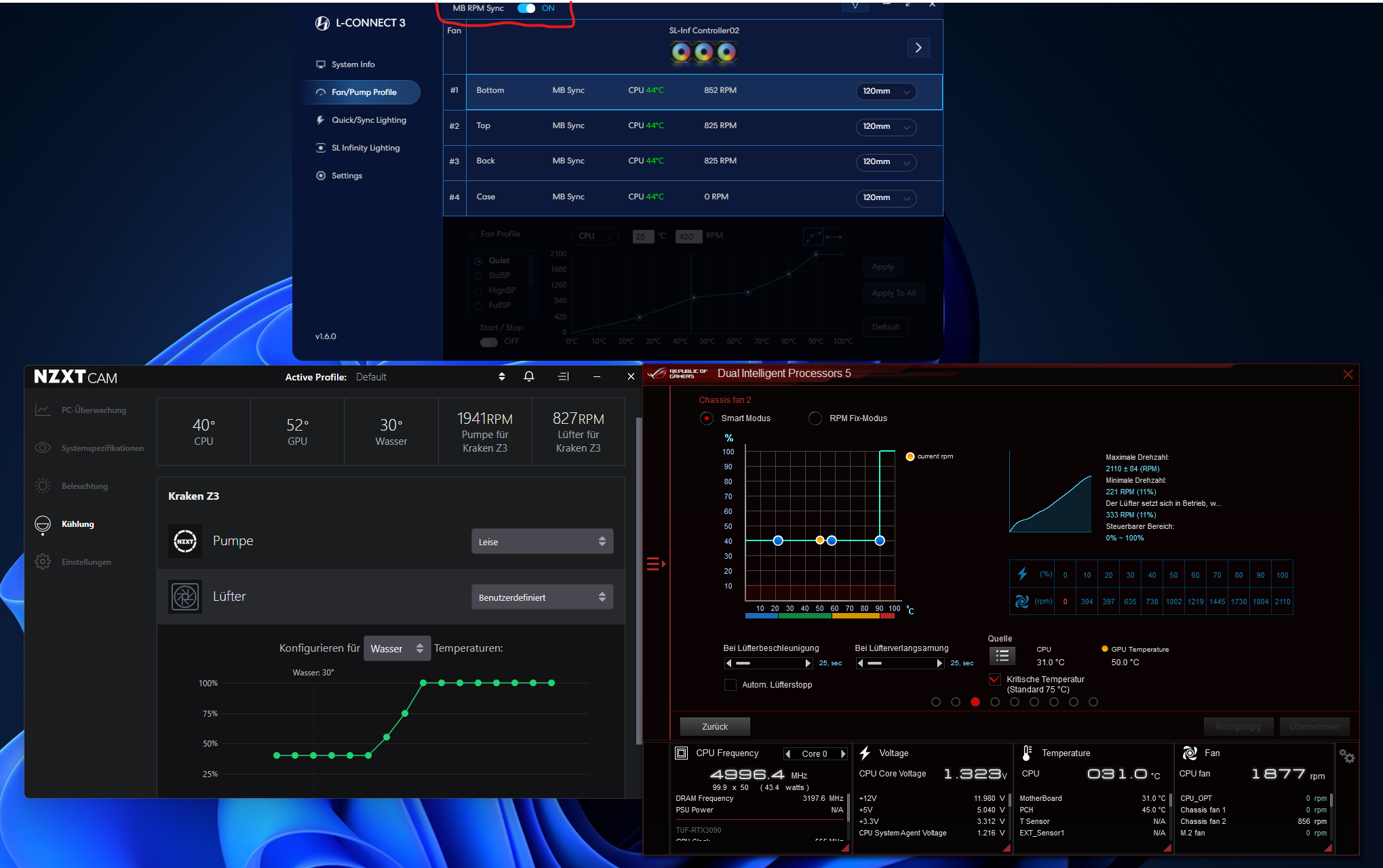

In L-Connect 3 sind dann die Lüfter auf MB RPM Sync On gestellt
Gesteuert werden diese dann bei mir über Ai Suite 3 für die Gehäuse Lüfter
und NZXT CAM für die Lüfter auf der AIO
2 Controller weil alle Lüfter über die MB RPM Sync Funktion eine Geschwindkeit annehmen.

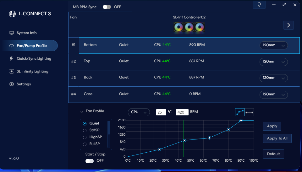

Also das Problem ist wenn du die Lüfter über das Mainboard steuern willst muss MB RPM Sync in L-Connect On sein.
Daraufhin kannst du die Lüfter NUR über Mainboard oder Software steuern aber nicht mehr über L-Connect 3 (nur noch RGB). Da aber der Controller mit einem PWM Anschluss am Mainboard hängt bekommen alle Lüfter an diesem Controller die selbe Geschwindigkeit. Man kann nur in L-Connect ohne die MB Sync Funktion die einzelnen Gruppen steuern.
NZXT CAM bietet die Möglichkeit die Lüfter anhand der Wasser Temp oder CPU Temp zu steuern.
Ich bevorzuge klar die Wasser Temp, da die Lüfter dann nicht ständig auf und ab drehen. Dafür müssen aber die Lüfter and dem PWM Anschluss der AiO.

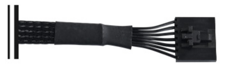

Außerdem besitzen die Infinity Fans standardmäßig keinen PWM Anschluss. Im 3er Pack ist NUR dieses Kabel mit diesem Anschluss (4x in der Packung), welcher auch nur in den Controller passt (dieses Kabel ist für Lüfter RPM und RGB zuständig):
Nur die Infinity Single Packung hat ein Kabel mit PWM Anschluss direkt vom Lüfter (dafür fehlt das andere Kabel aus dem 3er Pack), aber wenn du dies nutzt verlierst du die Möglichkeit RGB über L-Connect zu steuern sondern musst an einen ARGB Header vom Mainboard gehen.
Es liegt aber beim 3er Pack ein PWM Kabel bei, welches man nutzen kann um Controller und Mainboard zu verbinden (oder auch Controller mit Kraken AiO).

Dieses Kabel besteht aus 2 Strängen... eines für RGB das andere ist das PWM... man kann so also entweder wie auf dem Bild auf das MB direkt gehen... oder aber du hängst 3 Fans zusammen und gehst dann eben mit besagtem oberen Kabel einmal was PWM anbelangt in die Pumpe, und den RGB Stecker steckst du in den Controller und zwar an den Sync Steckplatz
Somit kommen wir dann wieder zu meinem ursprünglichen Ansatz mit nur einem Controller zu arbeiten.... heißt die 7 Fans die im Controller hängen würden dann mit PWM an das MB angehängt werden... und die 3 restlichen die an der Pumpe angehängt werden (was ja mit der normalen UNI Version möglich ist) stecken dann wie gesagt an der Pumpe mit PWM und aber auch gleichzeitig im Controller am Sync Steckplatz. Die Pumpe wiederum ist mittels deren PWM am CPU_Fan Steckplatz angehängt...
So wäre eben mein Ansatz gewesen.. ob das so aufgeht weiß ich aber erst wenn ich alles da habe.. was aber bestimmt noch dauern wird... will nur jetzt schon alles was mir von vorn herein unklar ist geklärt haben
