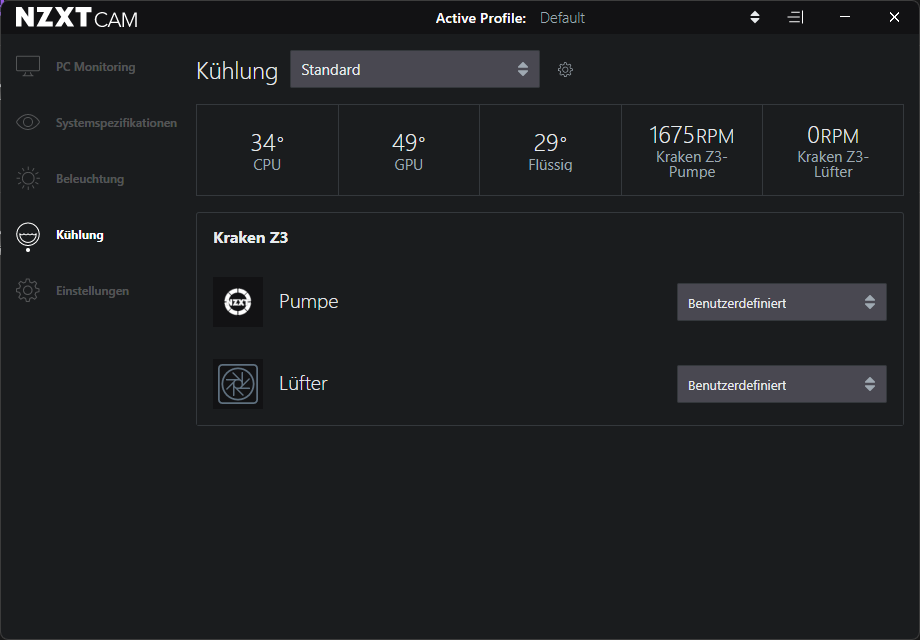

Hi zusammen,
ich weiß nicht, ob das Thema hier richtig ist aber ich probiere es mal.
Hatte mir vor paar Wochen die Lian Li UniFan AL120 bestellt und mein Case sowie den Radiator der Z73 damit bestückt.
Optisch gefallen mir die Lüfter sehr gut aber ich musste feststellen, dass diese eine min. rpm von 800 haben.
Ich hatte 3 der Lüfter natürlich am Splitter der AiO aber dort war die min. Drehzahl immer um die 950 und das hat mich von der Akustik gestört.
Da ich ein Asus Mainboard besitze kann ich mit Ai Suite 3 die Drehzahl der Lüfter mit dem Extreme Quiet Mode auf unter 800 rpm drücken, was für mich ideal ist.
Momentan habe ich meine Gehäuse Lüfter jeweils an einem Mainboard Fan Header sowie die 3 Lüfter AiO an einem Header.
Nun zu meinem eigentlichen Problem.
Dadurch, dass die Lüfter der AiO nun am Mainboard Fan Header hängen kann ich diese nicht mehr nach Wasser Temperatur steuern sondern nur nach CPU Temp.
Ich wollte nun fragen, ob es jmd gibt der ein etwa ähnliches Szenario hat und wie er es gelöst hat.

Oder wird dir die Wassertemperatur in NZXT Cam gar nicht mehr angezeigt?
Angezeigt wird diese schon, aber da die Lüfter nun am Mainboard hängen um die rpm unter 800 zu bekommen werden die Lüfter über Ai Suite gesteuert und nicht mehr über CAM.
Mein Favorit wäre nun ganz klar die Drehzahl abhängig zumachen von der Wasser Temperatur.
Aber sobald die Lüfter an der AiO hängen drehen diese selbst bei 20% mit 950rpm. Und das stört mich von der Lautstärke und es ist auch gar nicht notwendig, dass diese so schnell drehen.
Es scheint mir aber, dass du die Drehzahl nun eher an der CPU Temp koppel würdest statt der Wasser Temp?

Momentan diese:
Bis 40°C 38%
60°C 45%
90°C 53%
Habe die Lüfterbeschleunigung sowie Verlangsamung mit 25 Sekunden, damit die Lüfter nicht immer hin und her springen.
Habe halt leider keine Erfahrung von einer Lüfterkurve einer AiO basierend auf CPU Temp :/
