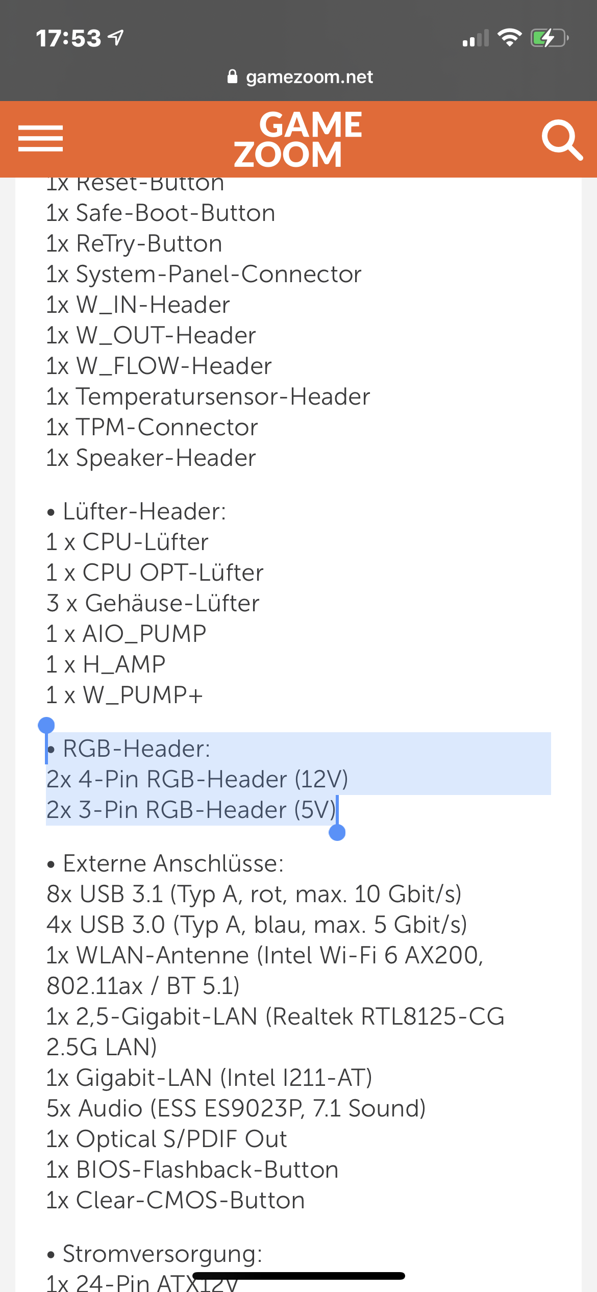

Dürfte hinhauen, obwohl da jetzt nur 2x 3Pin aufgeführt werden und ich ja 3 Lüfter verbauen will, klappt das trotzdem?
Bin noch recht neu im Thema RGB und AIO.
Ahh ok, thx 🙏
