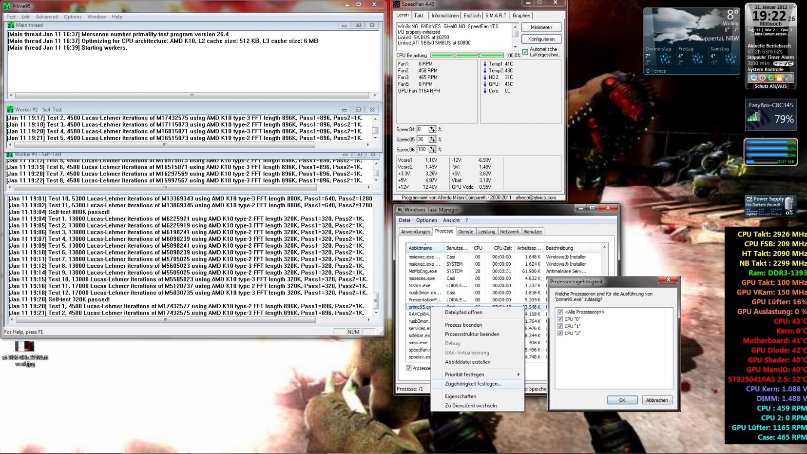

Das mit den Kernen hab ich schon probiert. Ein Kern ok... Aber bei zwei springt er ständig zwischen 3500 und 4125 MHz. Aber wenn ich nur ein Kern zuweise wie kann ich dann die anderen Teste? Kann man das festlegen auf welchen Kern Prime laufen soll?
@Casi:
Ja man bekommt der Radi eigentlich ohne größere Probleme rein. Nur man sollte keine 2 linken Hände haben. ;)
Macht doch im Taktmanager die Kernzuweisung.
2 Linke Hände hab ich nicht.;)
So.

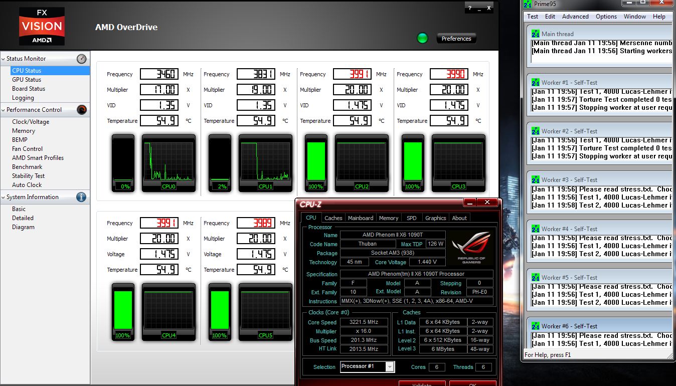

Ja kann man, stop einfach den Worker. Siehe Unten:
Je mehr Worker aus sind , umso besser greift der Turbo. Vorausgetzt die anderen Kerne legen sich schlafen ( C1E)

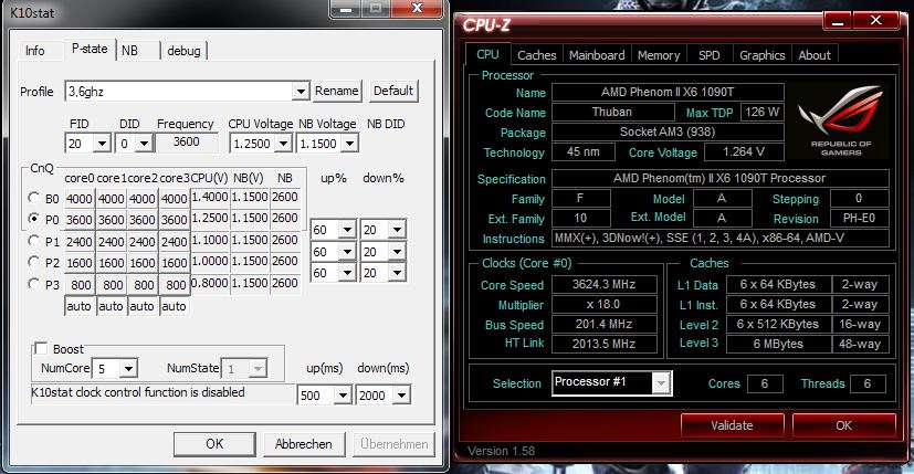

jup, lote es aus wie weit du den Prozzi auf 3,5ghz mit entsprechender Spannung stabil bekommst. Dazu eignet sich das K10Stats ganz gut. Mit Prime oder Game wie BC2 auf stabilitat testen. Fertig ist dein GreenOC. Siehe Unten:
Vorher Turbo aus, Vcore auf normal im Bios einstellen.
Hier hast du noch ne Anleitung dazu.
http://www.greencomputingportal.de/artikel/phenom-ii-undervolting-mit-k10stat/

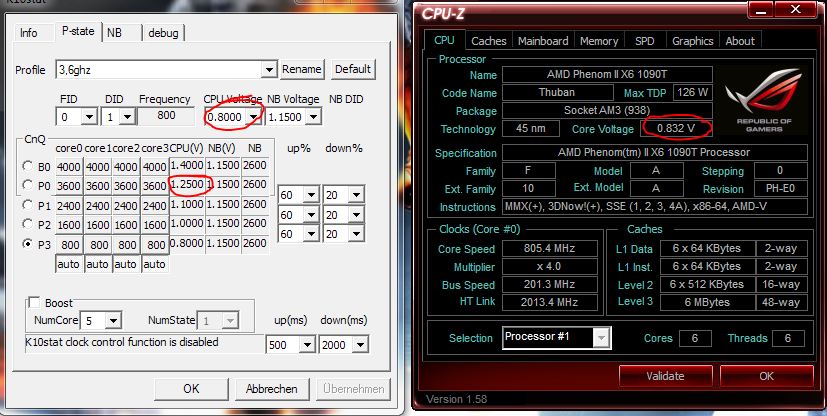

Die Spannung bekommst beim Max Takt nicht so weit runter das du beim geringsten Takt zu wenig Spannung hast.
Guckst du hier.:)

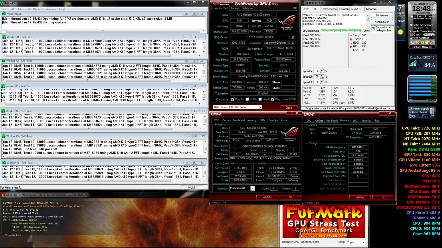

Im Betrieb ist Unganged meinermeinung nach dennoch besser,weil die Kerne ja Einzeln getaktet werden(könnt auch besser fürn Turbo sein).Unter Primelast oder sonst ner Last gehen die Kerne ja nach bedarf auf max Takt rauf,somit hast unter Prime auf allen Kernen dein max Takt.
Aber Prime + FurMark bekomm ich jetzt nicht mehr zum Laufen über längere Zeit,da Stürzt er ab 61°C CPU Temp ab.Hab jetzt Endlich den Wasserkühler an die nicht passende Graka bekommen.Damit schaffen es die Enermax T.B.Silence 120x120x25mm, 900rpm, 71.54m³/h nicht mehr alles ausreichend niedrig zu Kühlen......Für alles andere reicht es noch und es ist angenehm Leise.:D
Geht doch,der Ram wollt nur nicht so recht.:D
