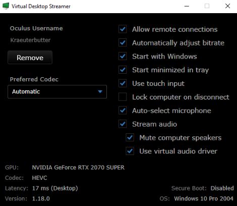

auf der Brille, Sideloaded: Version 1.18.0
am PC: der Virtual Desktop Streamer: ebenfalls 1.18.0

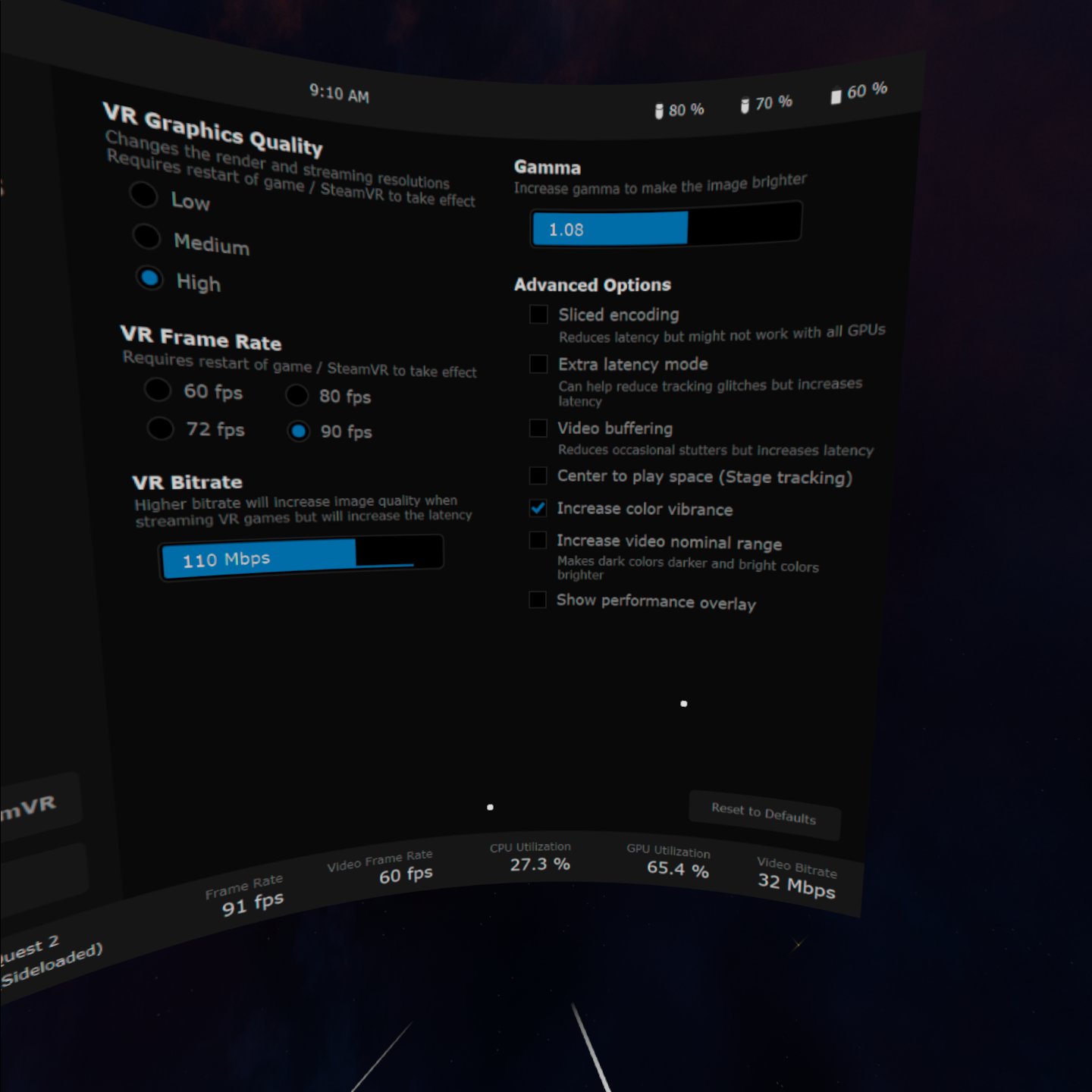

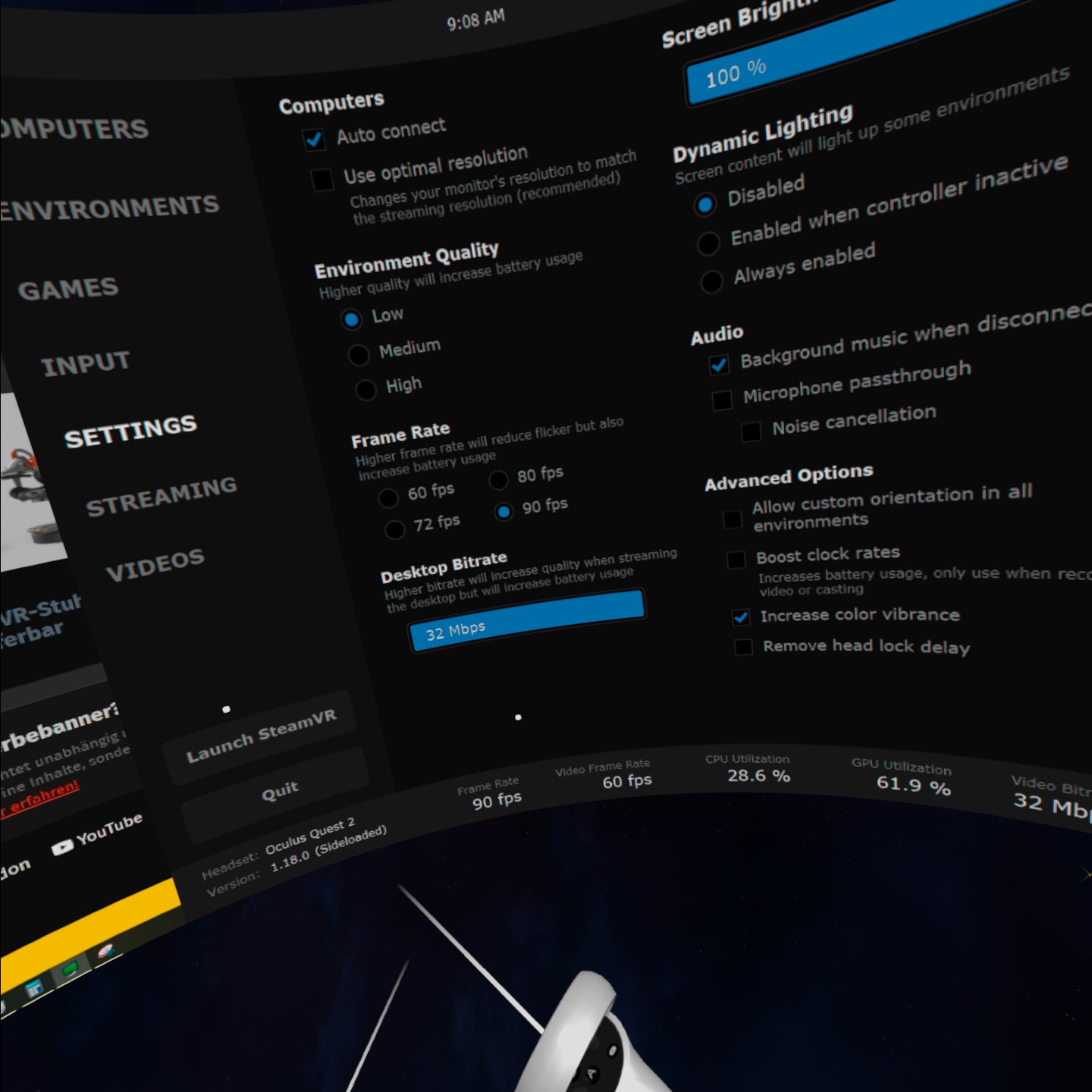

Einstellungen unter "Settings":
und bei Streaming:
was meint er mit Video-Frame-Rate ?
bei Einstellung auf 32Mbps hab ich zw. 17 und 22ms Latency, meist über 20ms
bei reduzierten 10Mbps sinds dann zw. 17 und 22ms, aber meist unter 20ms
alles rein Desktop
dieser wird aber nicht schön übertragen :(
also mein 3440x1440p werden nicht übertragen, wird runtergerechnet

unter Advanced Options ist ganz unten "Show performance overlay" zu finden.
Schau doch mal bitte was deine Werte sind.
und hast du bereits die beiden oberen Optionen getestet? Sliced encoding und extra latency mode, bringen die eine Verbesserung?
