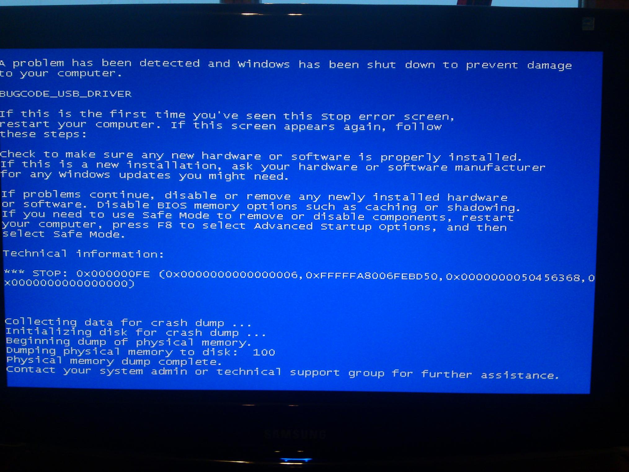

seit ich mir meinen PC zusammengebaut habe bekomme ich häufig Bluescreens (ca. 1/Tag).
Es deutet alles darauf hin, dass es am Ram liegt.
OS: Win7 x64
MoBo: Gigabyte GA-870A-UD3
Ram: OCZ3P1333LV4GK
Graka: Palit/Xpertvision HD4870

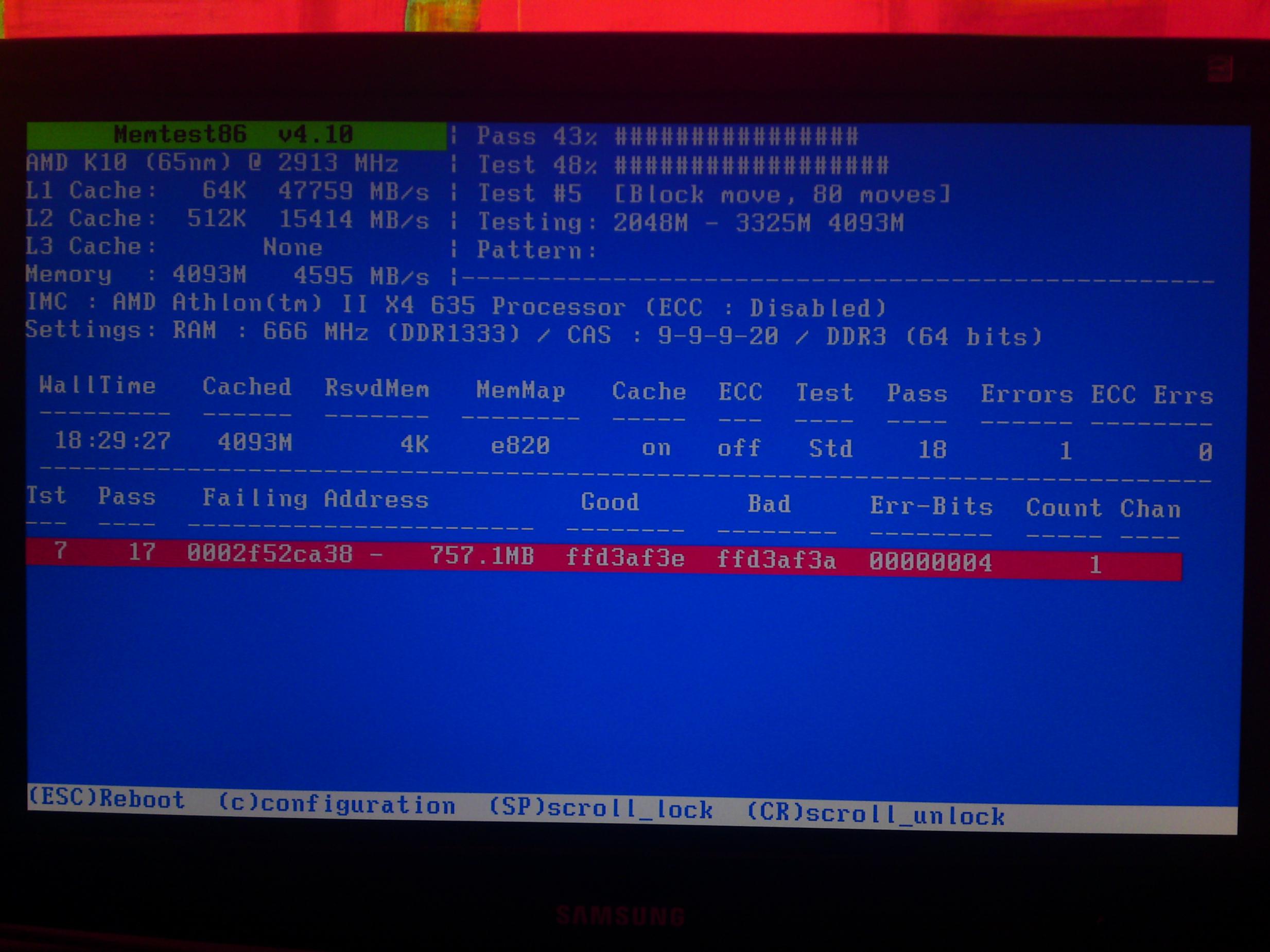

Memtest bringt einen Fehler (Gesamtlaufzeit > 22h)
Jetzt meine Frage - kann ich (mit sehr hoher Wahrscheinlichkeit) behaupten, dass der erste Ram-Riegel defekt ist?

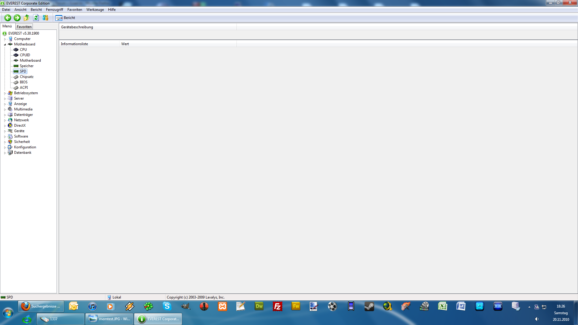

Anlagen: Screenshot von Memtest, Fehlermeldungen die Windows liefert (nach einem Bluescreen), Screenshot von einem Bluescreen (es waren verschiedene), report von CPU-Z, Screenshot von Everest/SPD

Es ist ein Ram der von Gigabyte empfohlen/unterstützt wird, wiso sollte ich da was an den Timings ändern?
Und was sagt ihr zu dem Memtest-Screen?
Es ist ein Ram der von Gigabyte empfohlen/unterstützt wird, wiso sollte ich da was an den Timings ändern? Und was sagt ihr zu dem Memtest-Screen?
Diese Liste ist für die Katz. Dieser RAM ist mit das instabilste was ich je in meinen Fingern hatte (der Vorgänger auch). Musst Dir mal diesbzgl. Bewertungen zu dem RAM durchlesen, z.B. bei Alternate - das sagt schon alles :-)
Falls mein Tipp helfen sollte - super, wenn nicht - geb den RAM zurück und kauf Dir n anderes Kit (nicht unbedingt von OCZ)
... genau wegen dem Memtest Screenshot schreibe ich dir die Timings des Herstellers auf :-)

wenn ich das dann richtig verstehe wird der Ram gar nicht richtig erkannt bzw. die Timings falsch gesetzt,

und damit startet er nicht mal - KEINE Kaufempfehlung für dieses Produkt
