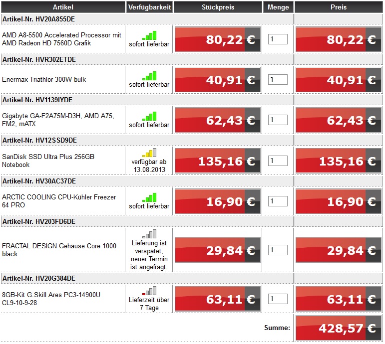

Ich würde das System wie folgt aufbauen:
AMD A8-5500, 4x 3.20GHz (http://geizhals.de/amd-a8-5500-ad5500okhjbox-a805219.html)
Arctic Cooling Freezer 64 Pro (http://geizhals.de/arctic-cooling-freezer-64-pro-a168715.html)
Gigabyte GA-F2A75M-D3H (http://geizhals.de/gigabyte-ga-f2a75m-d3h-dual-pc3-14900u-ddr3-a839533.html)
G.Skill Ares DIMM Kit 8GB (http://geizhals.de/g-skill-ares-dim...0-9-28-ddr3-1866-f3-1866c9d-8gab-a734615.html)
SanDisk Ultra Plus Notebook 256GB (http://geizhals.de/sandisk-ultra-plus-notebook-256gb-sdssdhp-256g-g25-a890676.html)
Enermax Triathlor 300W (http://geizhals.de/enermax-triathlor-300w-atx-2-3-etl300awt-a823665.html)
Ist zwar ~30€ über Budget aber dafür ist eine 256GB SSD dabei und 8GB RAM. Nicht wundern bei der SSD steht "Notebook" bei, spielt aber keine Rolle (ist derzeit deutlich günstiger als die "Desktop") ...Im Budget würde man wohl mit 4GB RAM bleiben, was ich nicht empfehlen würde...
Gutschein: http://www.gutscheinsammler.de/gutscheine/hardwareversand
