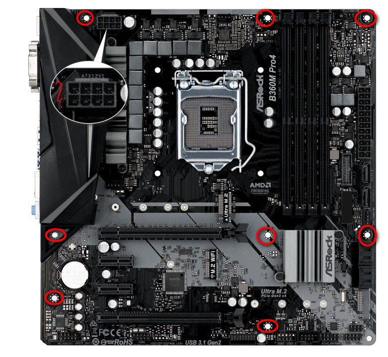

Die CPU Stromverbindung ist korrekt hergestellt? Siehe Vergrößerung links oben im Bild:
808874
ALLE roten Kreise sind durch Abstandhalter mit den Mainboardschrauben am Gehäuse verbunden worden?
Und zwar nur dort, nicht das irgendwo im Gehäuse noch ein weiterer Abstandhalter hervorsteht, falls je, bitte unbedingt entfernen.
Also ich habe nur sieben der acht Abstandshalter, mehr habe ich nicht dabei gehabt, würde dann mal einen ausm laden holen oder welche bestellen, aber wenn das Mainboard eh entfernt vom Gehäuse liegt, sollte das Problem doch eliminiert sein, oder nicht?
ATX Stecker sind jedenfalls sowohl der große als auch der 8er drin, das wird’s nicht sein.

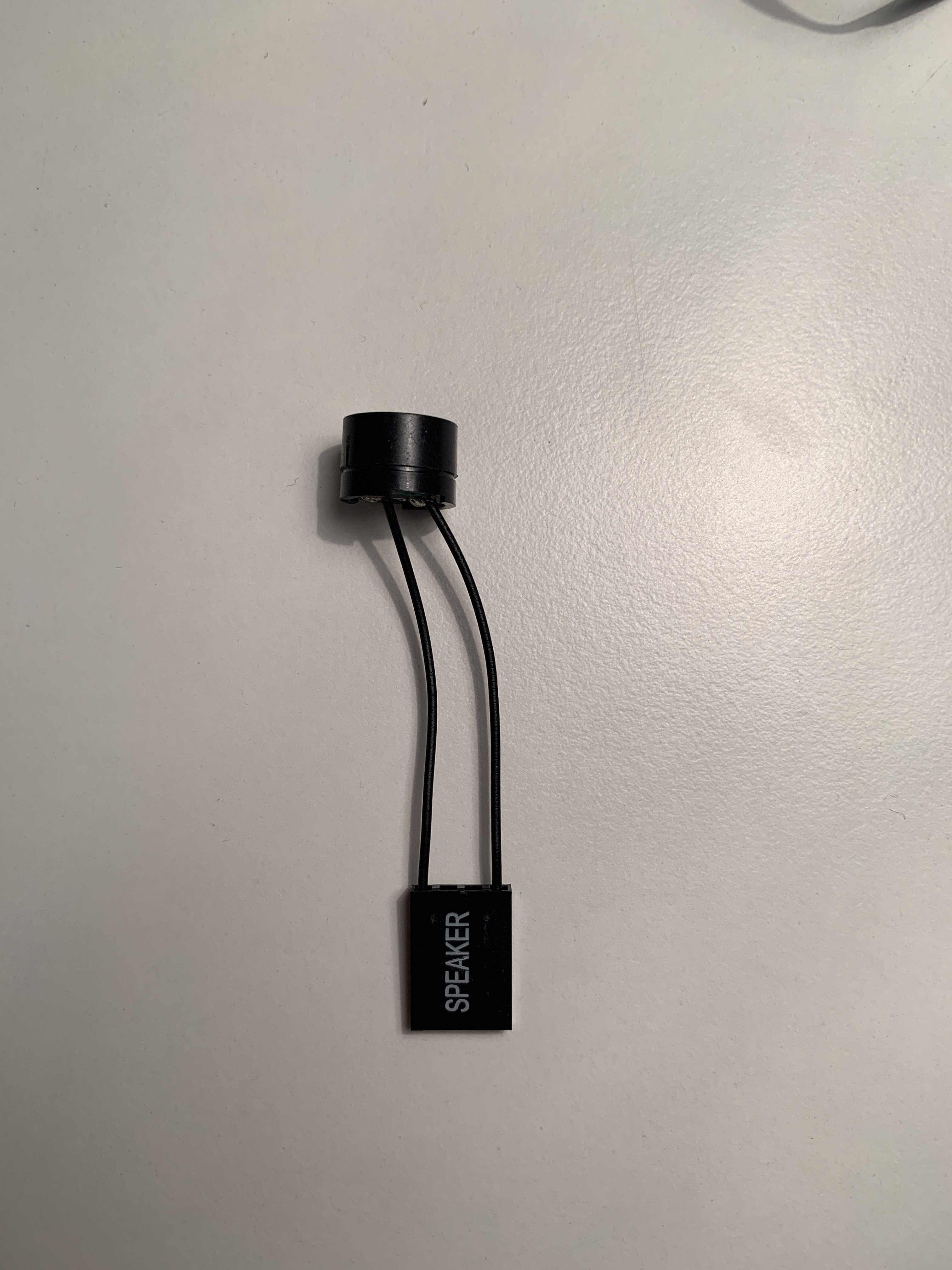

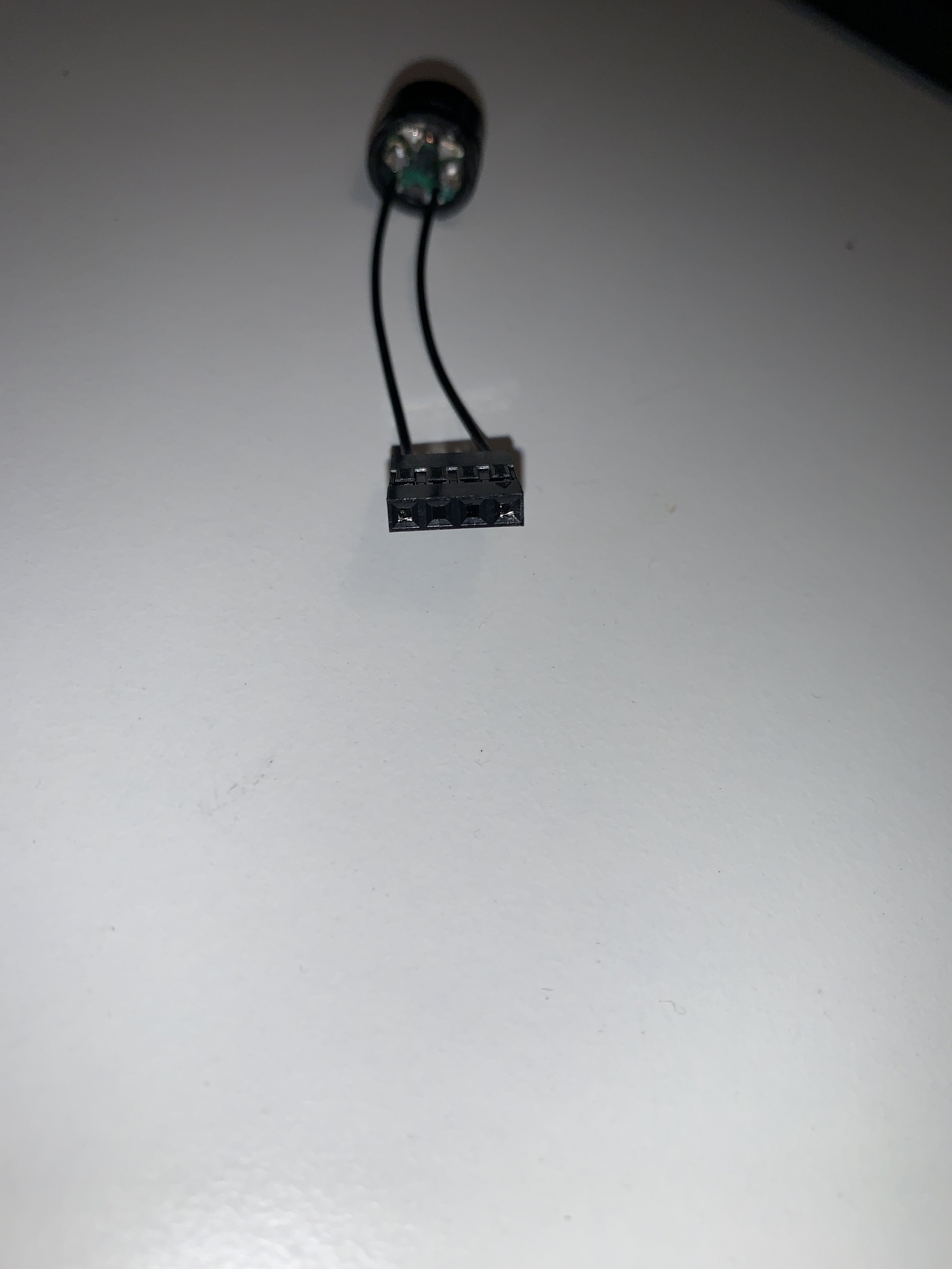

h00bi schrieb:
Schließ einen Speaker an oder zweckentfremde eine der Gehäuse LEDs dafür.
Speakeranschluss müsste irgendwo unten rechts bei den PowerSwitch Pins und so sein.
Das ist der einzige Speaker, den ich so auf die Schnelle auftreiben konnte, reicht so einer? Wenn ja, welcher Anschluss ist das?

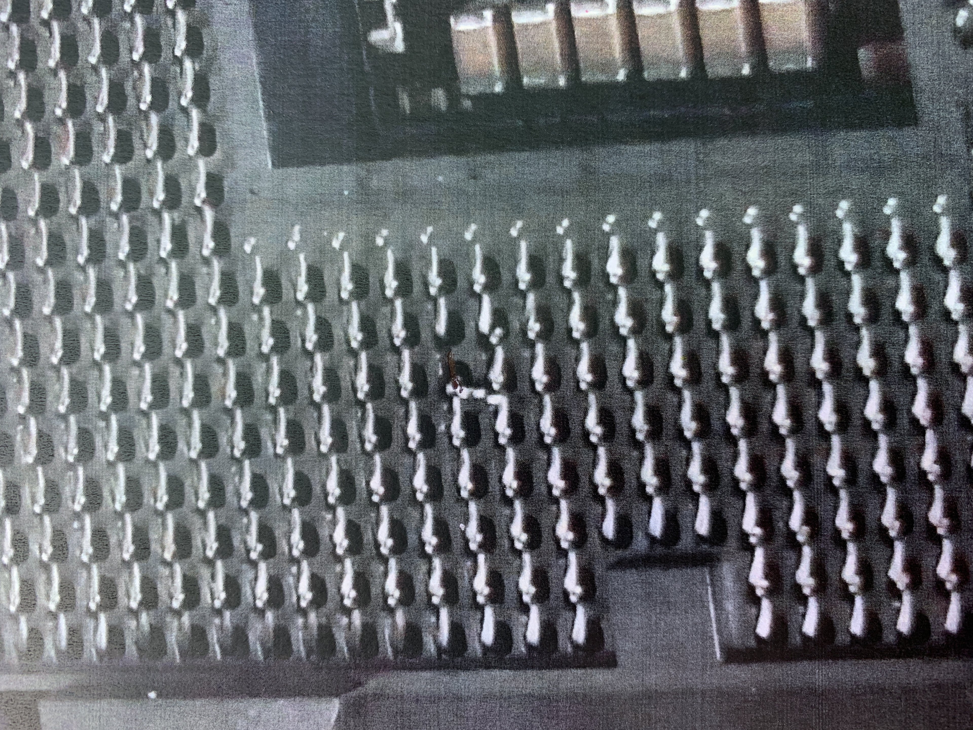

Hallo liebe Leute, es gibt ein Update!
Der Rechner läuft. Danke für alle Beiträge, beim auseinanderbauen vom Mainboard ist mir aufgefallen, dass ein Pin im CPU Sockel verbogen war, habe ihn zurückbiegen können und der Rechner geht nun ins Bios. Ob es ein Herstellerfehler war oder mir der Fehler unterlaufen ist, weiß ich leider nicht.
