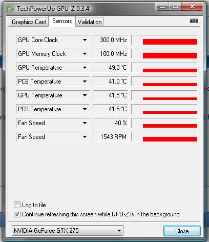

@tom.6041 Bei mir funktioniert das Auslesen mit GPU-Z 0.3.4 einwandfrei. Kann eigentlich nur am Treiber oder der GPU-Z Version liegen.

Notebook2009 schrieb:Was mir aufgefallen ist, die Karte taktet automatisch runter, sobald keine Leistung verlangt wird (Windows idle). Weiß jemand ob und wie man diese Funktion ein- und ausschalten kann ohne das BIOS zu flashen?
Kann man meines Wissens ohne Biosflash nicht ausschalten. Wäre aber auch völliger Quatsch, da die Karte durch diese Funktion im Idle deutlich weniger Strom verbraucht. Wie man sieht verbraucht beispielsweise eine GTX 285 durch dieses Feature im Idle über 30W weniger als eine leistungstechnisch viel schwächere 9800 GTX, welche dieses Feature noch nicht besitzt:
