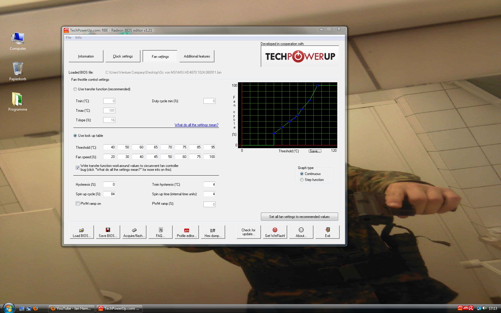

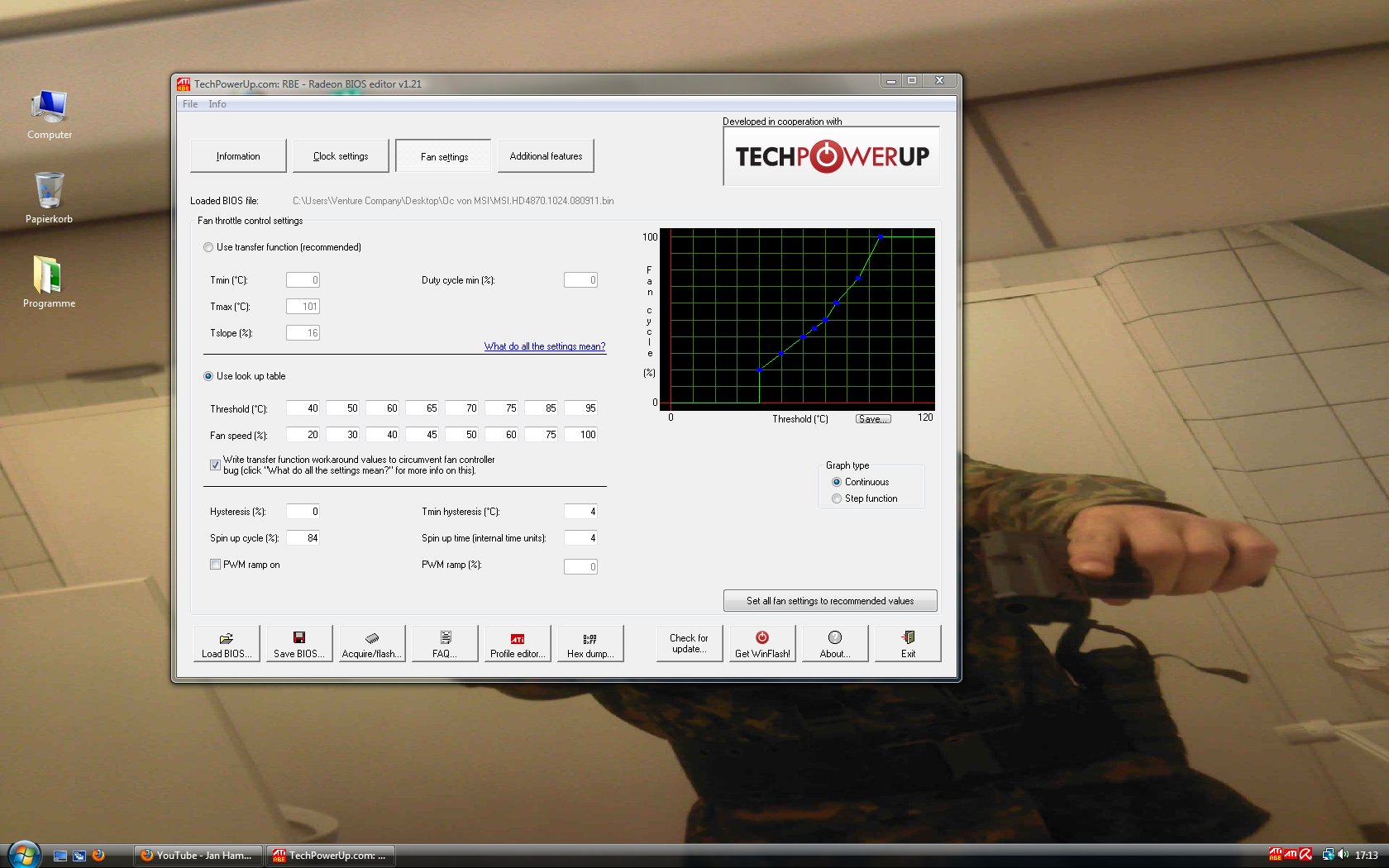

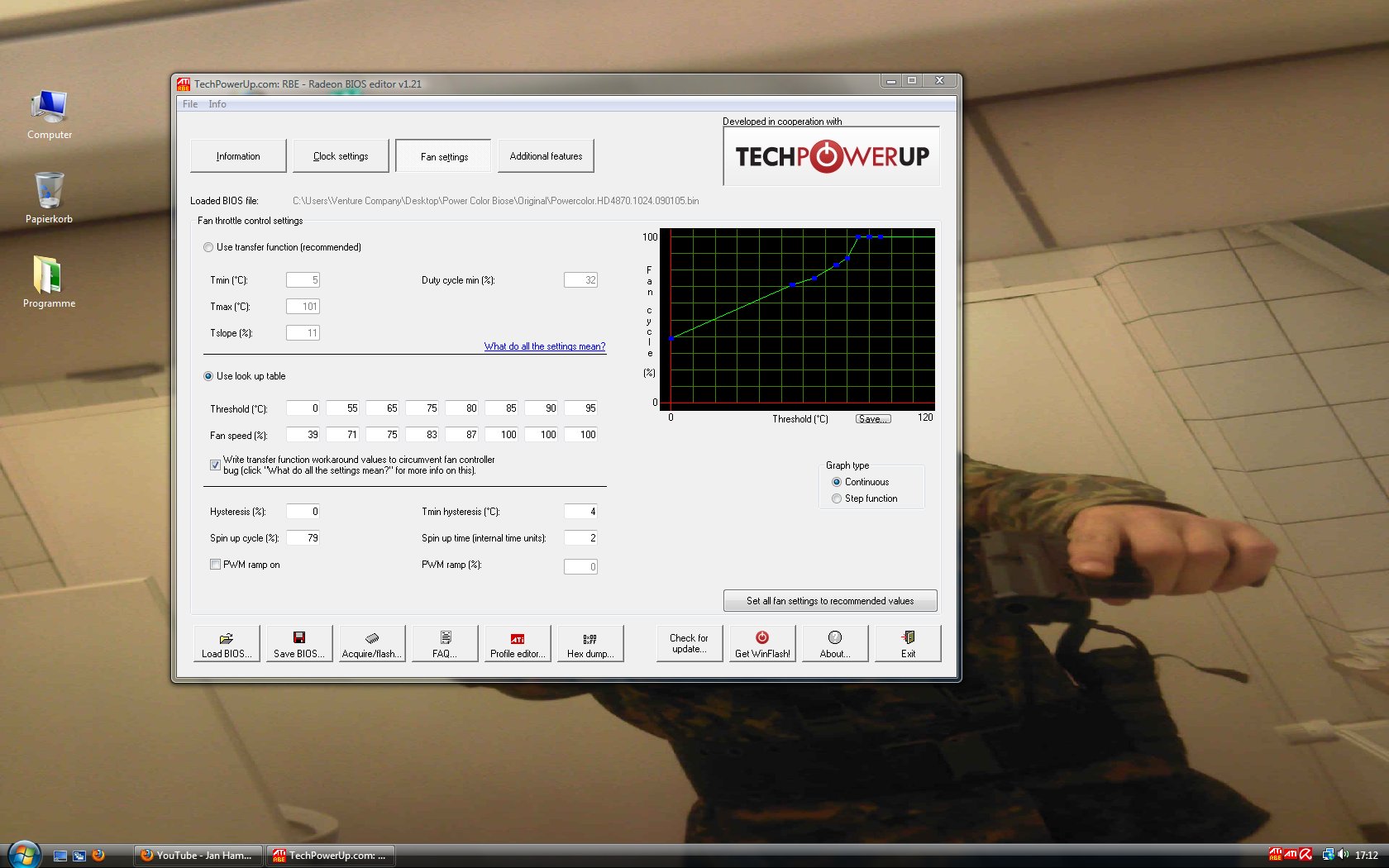

Moin Leute,
Ich wollte mal was fragen. Ich habe mir mal ne billige PowerColor HD4870 1024MB geholt und die hat ja eine völlig verotzte Lüftersteuerung !
Jetzt habe ich mich mal ein bischen umgeschaut und das Bios der MSI HD4870 OC 1024MB gefunden und wenn ich die Biose "?" vergleiche hat das wirklich eine bessere Lüfterkurve und wäre noch ein wenig geoced.
Frage: Kann ich das einfach mal drüberflashen und wenns läuft, läufts oder eben nicht ? Wenn es fehlschlägt habe ich noch ne Onboard Graka um zurück zu flashen ;)
THX,
Hardware_Genius :)
PS: Natürlich teste ich vorm flashen ob die PowerColor auf den Takten der MSI läuft ;) Blöd bin ich ja net :) THX Nochmal

nim halt dein orginales kanst ja auf dein gehör einstelen nim das ati tray toll da kanst die lüfter einstelen dan last den atefaktscan laufen und schaus auf die tem ist die zu hoch dan lüfter rauf so kanst die einstelen und flashen
THX,
Aber ich meint ja ob man das MSI Bios einfach mal "gefahrlos" rüberflashen kann weil ich irgendwie zu faul bin um das bios der PowerColor selbst einzustellen :D Warum schwer wenns auch einfach geht ;)
probirs aus sins die gleichen taktraten ?
Ne sind andere ;) Die PowerColor hat Standard Takt GPU 750Mhz und Vram 900Mhz und die Msi OC auf GPU 800Mhz und Vram 1000Mhz, wenn die Power Color das packt würde es ja funzen, oder ?
Und noch eine frage: Wenn ich einfach das PCS+ Bios draufmache und dann die lüfter einstellungen von der MSI Manuell vornehme, würde das funzen ?
THX,
Hardware_Genius :)
PS: Ja ich weiß is alles Spekulativ, letztlich muss ich es einfach testen ich wollte nur mal gerne von jemanden was hören der sowas evtl. schonmal gemacht hat und ob es generell möglich ist :)
Für Antworten ein extra großes THX :lol:
@Hardware_Genius
wiviele bytes haben die bios'e ? gleiche datei größe ?
(normal müßten se eigentlich gleich sein?
es kann bei unterschiedlichen größen zu einem defekt am bios kommen,muß aber nicht.
aber ich kenne das mit dem flashen nur vom gleichen hersteller
schreib wie es funktioniert hat!
aber weshalb du nicht die fan-speed daten selber überträgst wen die dir so gefallen 55-60% müßte fast reichen,vieleicht 75% aber glaub mehr nicht nötig.
wen ich von 100% rund 5400u/min annehme.
was zockst du so ? crysis ? dan 95% da gibts paar heiße stellen
