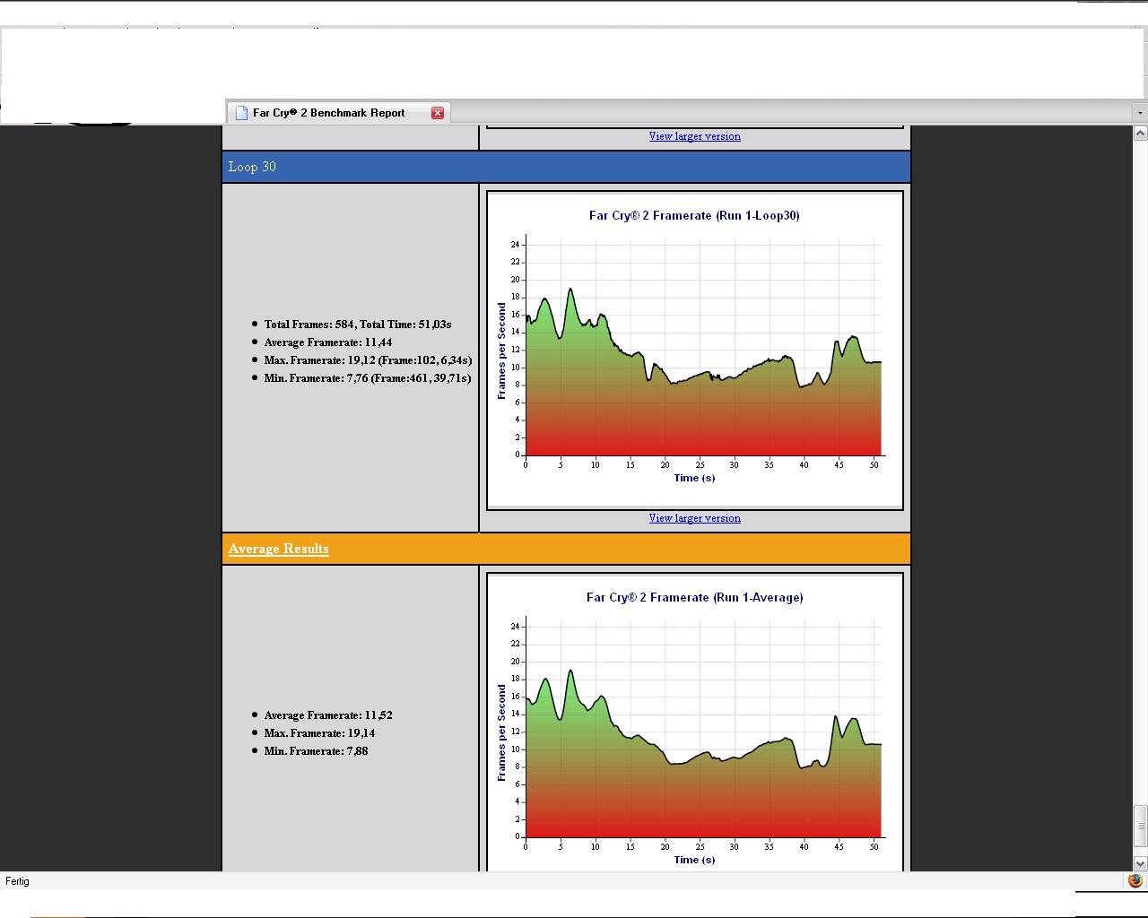

So jungs wieder ZUHAUSE jetzt nur den wieder mal zickenden LAN-PC zum laufen kriegen -.-
Dort hab cih den Bench meiner HD4830 gemacht mit den 1GHZ da der Hauptrechner zu dem Zeitpunkt ein testopfer meines Kumpels wurde wundert euch deswegen nicht über die wenigen Frames:D
Sobald die kiste leuft (netzteil hat kaltstart probleme wiedermals -.-) setze ich die Benches Online von den FPS her kein wunder aber ich konnte nicht anders Bencehn xD
Mittlerweile ist mein Haupt PC wieder im Betrieb
Ich werde später dann einen Erfahrungsbericht Online setzen wie die HD4830 im Haupt PC Performt Mfg Sp3cial Us3r
EDIT: Gpu-Z Valid Onlinehttp://www.techpowerup.com/gpuz/dw7/
Far Cry 2 Bench ist Online Ein bisschen Privatisiert ist ja wohl erlaubt :D
Wie gesagt test @4x Mode mit Pentium D Erfahrungsbericht mit Test @c2D wird nachgereicht (inclusive Bilder der Kühlkonstruktion der Spawas mit dem Minilüftern von 2 Chipsätzen :D:D:D MFg Sp3cial Us3r
Kühlung: Stock
Vgpu : 1,47
Vram:Stock
PS:Es war ein Harter weg bist dahin nach dem Zwischenfall mit der Rev.1 und wenig Zeit hab ich endlich meinen Traum wahr werden lassen ohne das etwas Abraucht ;)
