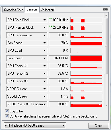

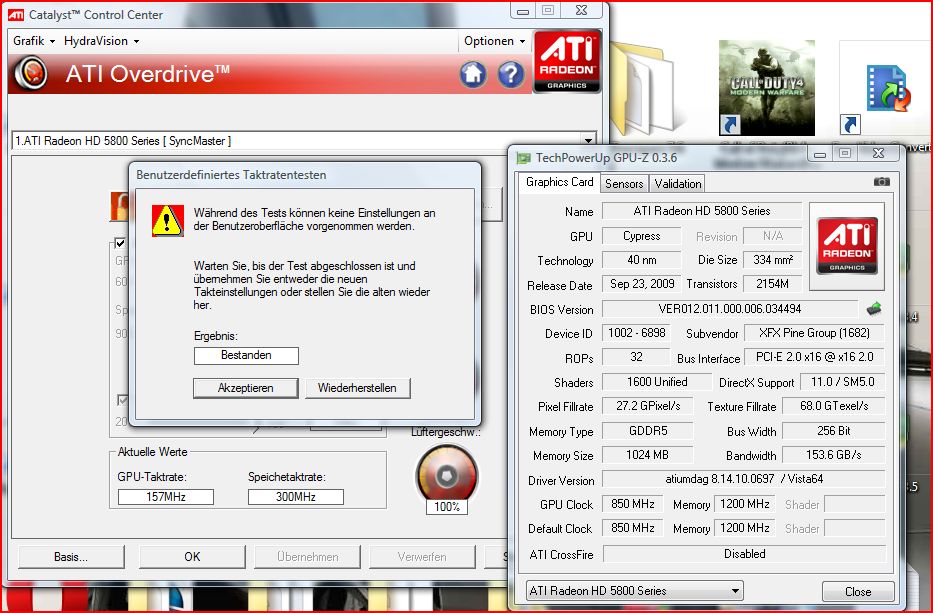

hat von euch schon jemand ne 5870 ?

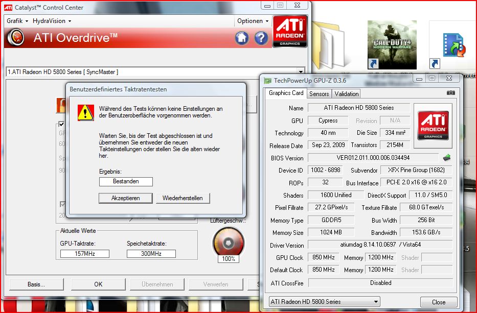

overdrive nimmt keine umstllungen an laut gpu-z 0.36 nur die lüfter einstellungen werden übernommen:(
dachte test erst mal bischen bevor ich mit rbe ans werk gehe
jetzt am überlegen was machen,blind links über rbe drauf los oder schauen welches tool die xfx an nimmt (aktuell überall nur vorbestellbar :) )

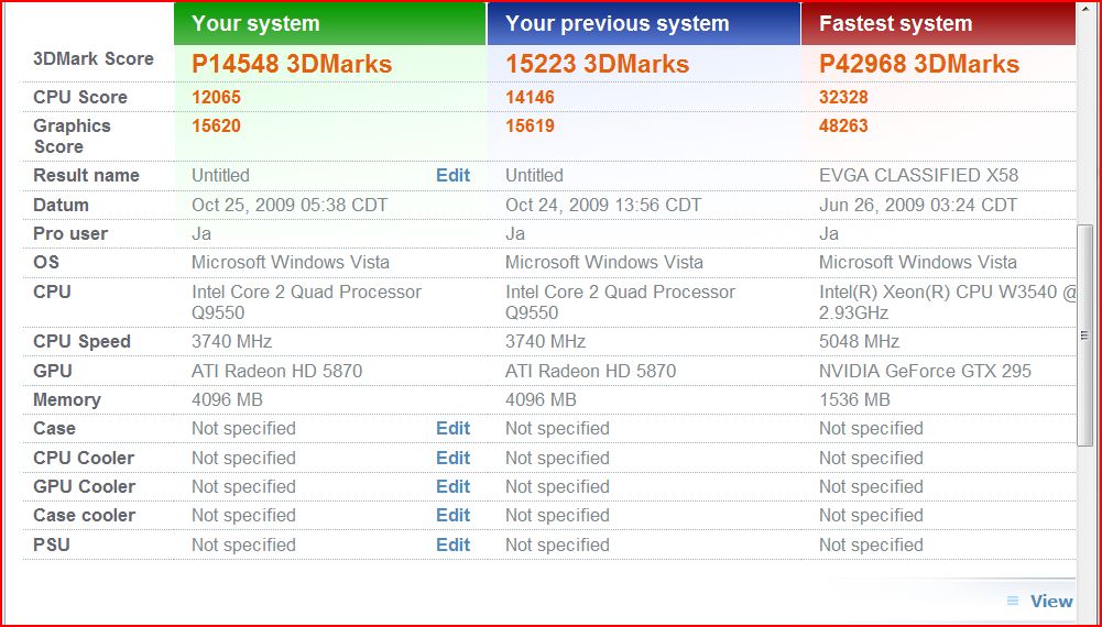

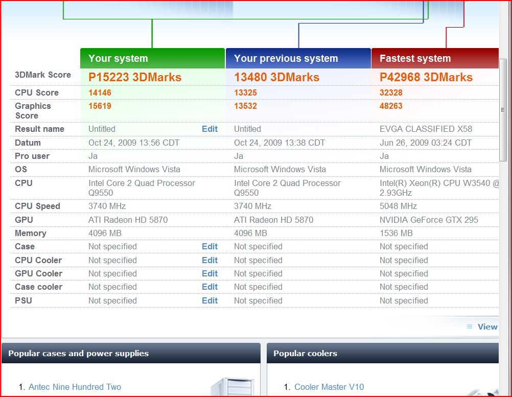

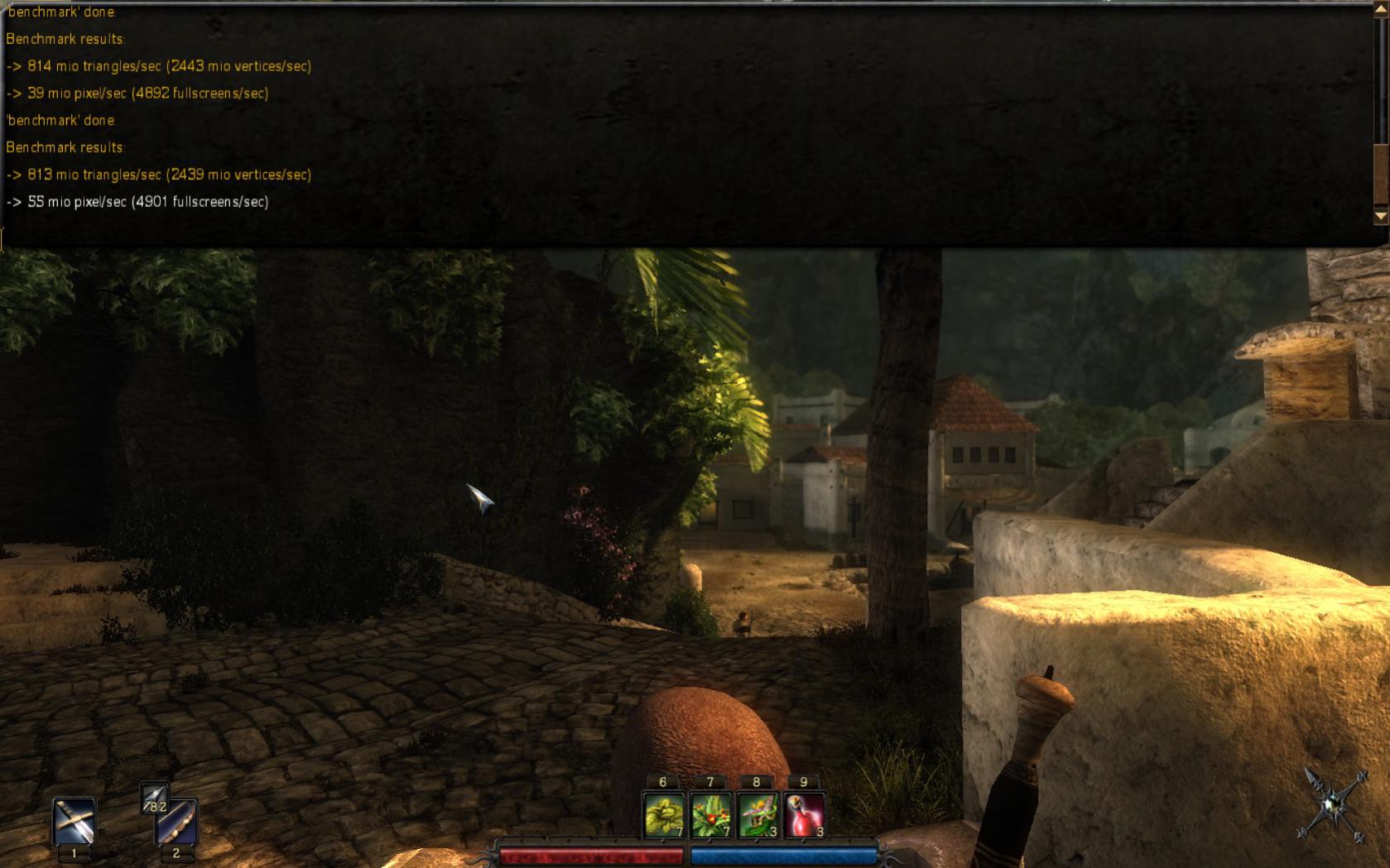

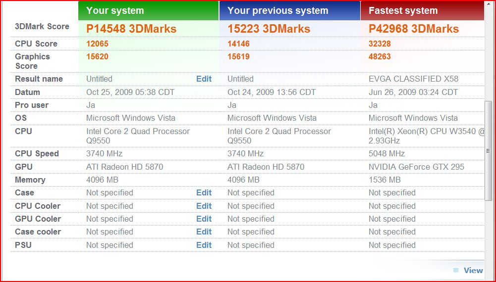

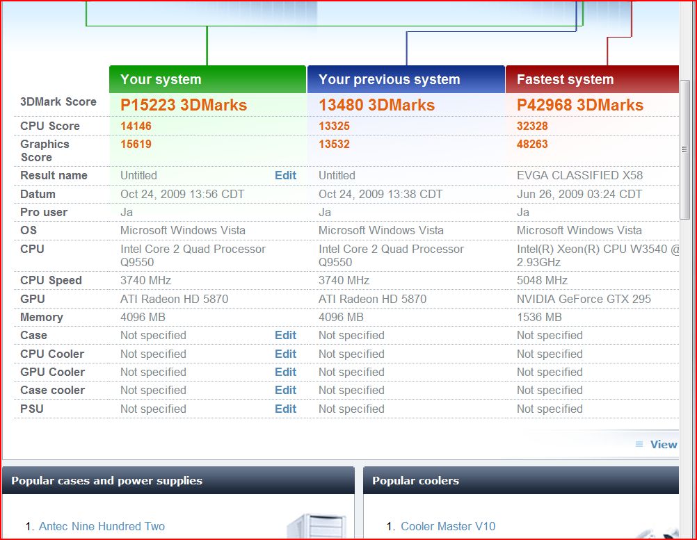

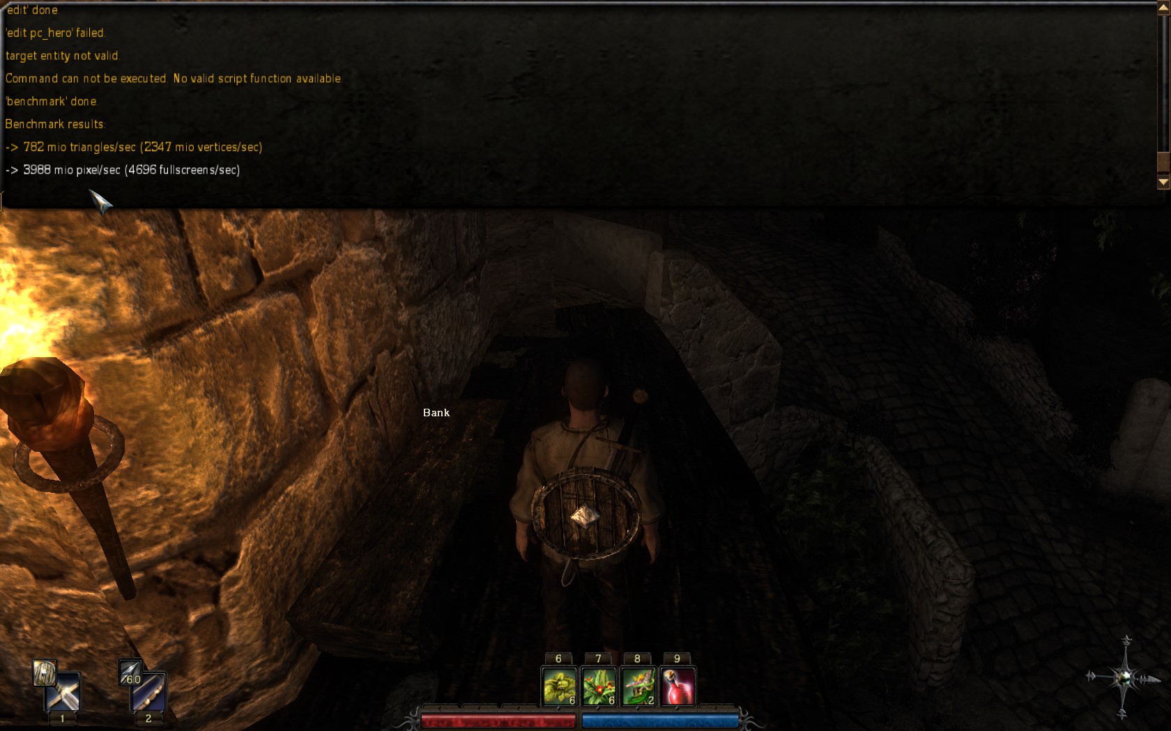

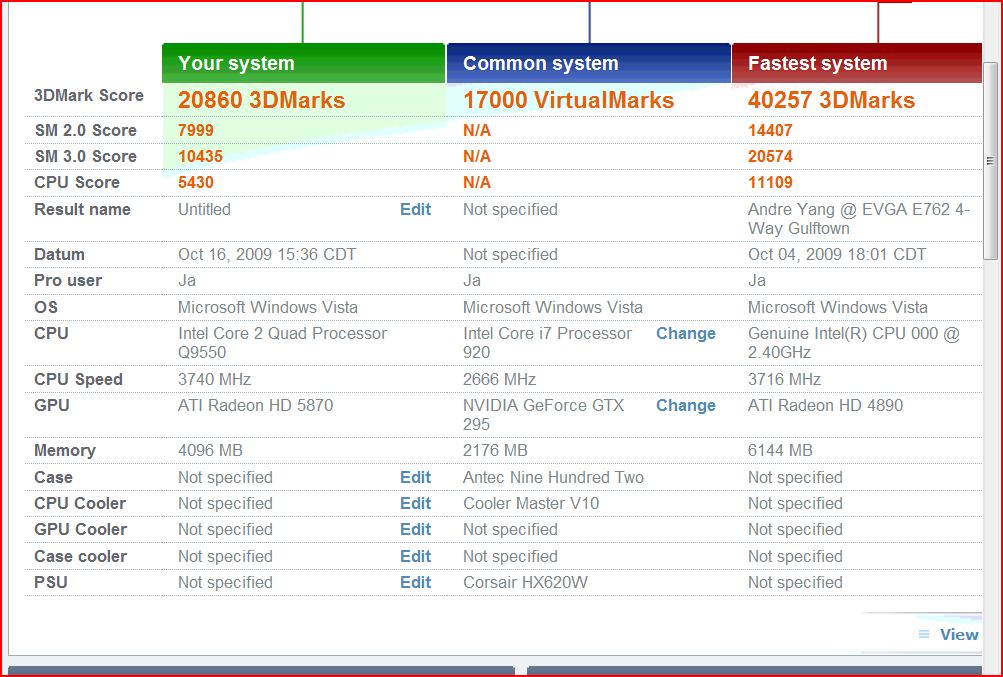

ok die vantag und 3dm06 punkte sind für singel gpu richtig gut
crysis auf maximum (autoexe.cfg) aa über treiber auf max. ist gut spielbar aber irgend wie bei dem preis und dem aktuellen oc potential nicht so top

ach die kenne ich noch nicht :)

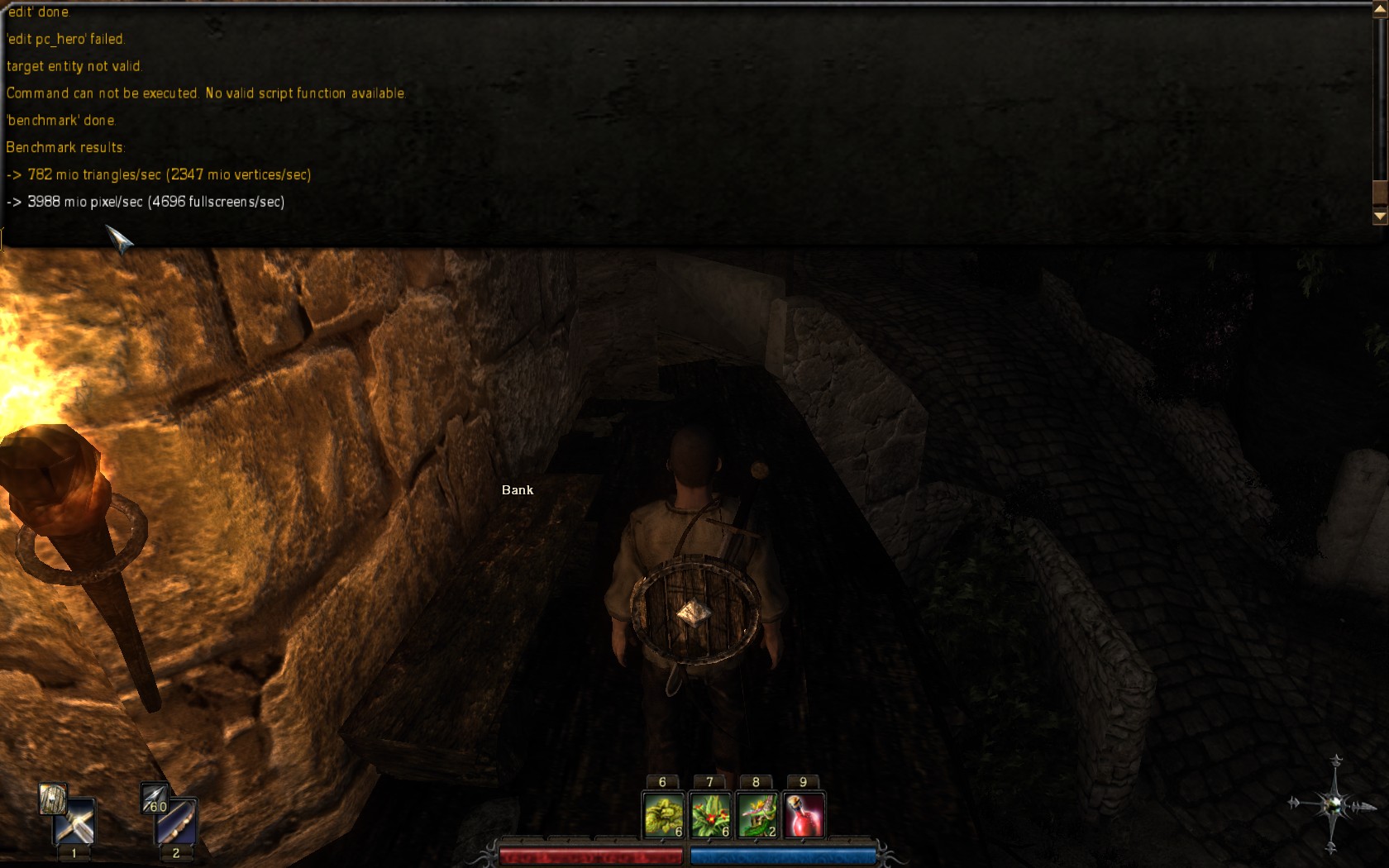

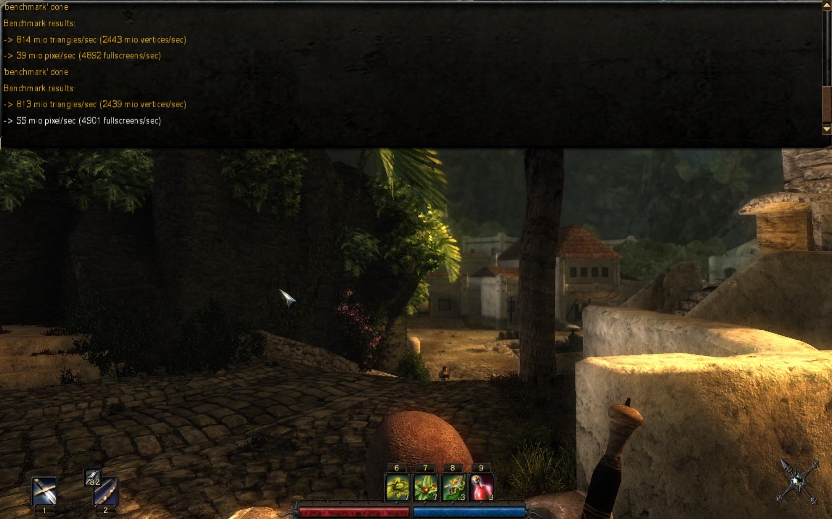

also der 9.10 ist auch nicht viel besser !

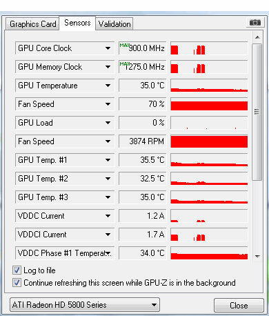

die 5870 lässt sich jetzt zwar auf 900mhz über overdrive übertakten man hat aber 8 fullscreen bild fehler bei test 2 ,3dmv.
die werte verbesser sich aber auch kaum könnte allerdings zpu limitiert sein
bei produkt reg. ist meine karte immer noch nicht aufgeführt.
naja was solls hauptsache sie läuft,wen auch schlechter vergleicht mal die risen benchmark screenshots miteinander.
der erste ist mit 850mhz der neue ist mit 900mhz irgendwas stimmt da überhauptnicht takte jetzt wieder runter! ist mir zu blöde warte auf nen treiber bei dem oc richtig funktioniert!
