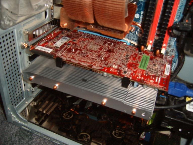

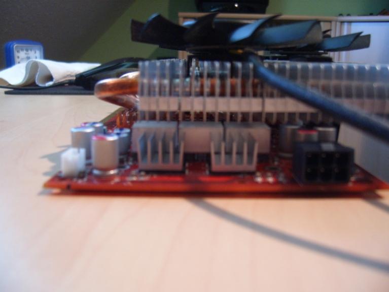

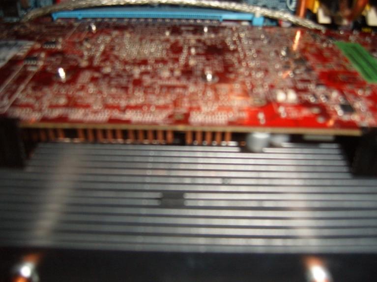

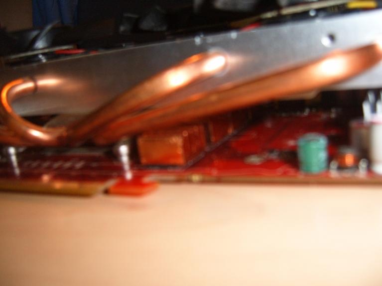

amch mal bilder von der 4850 inkl. S1....
am bestzen von allen seiten..
also meine digit. SpaWas meiner 4870 werden knapp 95°C warm.... hab damit absulut keine probs die vertragen auch 110°C und mehr
selbst die GPU von der 3850 hat bei mir 125°C und mehr mitmachen müssen

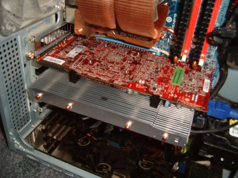

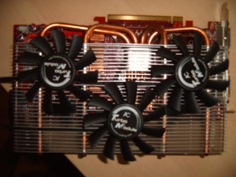

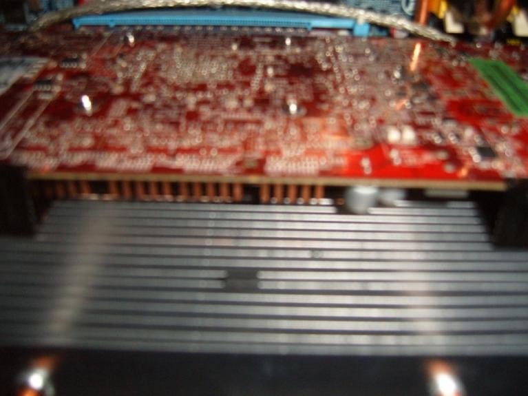

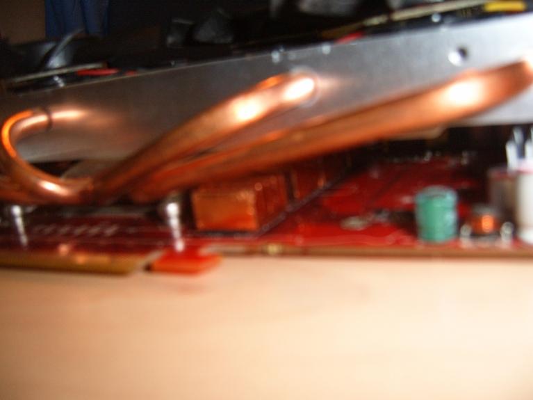

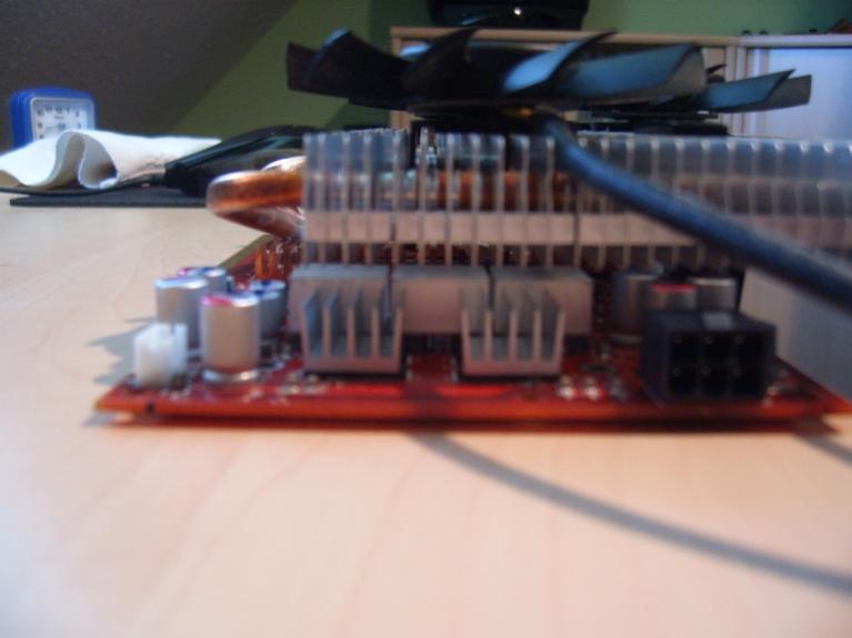

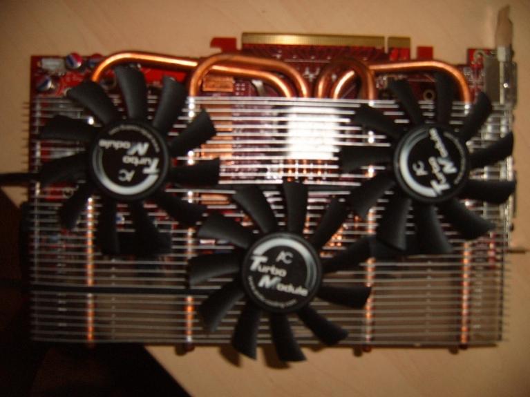

so jetzt kommen die bilder, is aber handykamera, also ncith meckern, aber ich denke man sieht alles was man braucht
den vram hab ich leider ncith so gut drauf bekommen bzw ziemlich unscharf
der auf dem 5ten bild zu erkennende ramchip bzw baustein liegt genau unter der headpipe und wird daher verdeckt >>> luft kommt nciht so gut rann und die abwärme der gpu die durch die headpipe gelangt, wird vermutlich auch teils an den baustein abgegeben
spawa denk ich mri ja auch das die das aushalten, die sind ja auch vorher verdammt heiß gewehsen und das sollte ja auch normal sein, aber beim VRAM da mach ich mri schon meine sorgen, es geht sogar so weit, dass ich nachts ncith schlafen kann und unter wahnvorstellungen leide^^

also eigendlich sollte die kühlung ausreichend dimensioniert sein.....würde die Turbos trotzdem gegen nen 120er lüfter tauschen sollte auch allgemein performanter sein
naja ich hab im inet gelsehen bzw bei cb, dass nen 120mm nur minimal mehr leistung bringt, und da ist man immer von 2 modulen ausgegangen
da ich 3 habe und diese im gegensatz zum 120mm den gesamten kühler praktisch kühlen, denke ich doch das es ungefär die gleiche leisutng bringt
der 120mm müsste zudem optisch unansprechend befestigt werden und er würde denke ich nur ein leistungsshcub erziehlen wenn er höher aufdreht udn dann aber auch lauter wird
aber ich probeire es einmal aus, aber ihr habt mich ja beruhigt, udn dann mahc ich mir jetzt ersteinmal keine sorgen mehr von wegen hitze etc...
