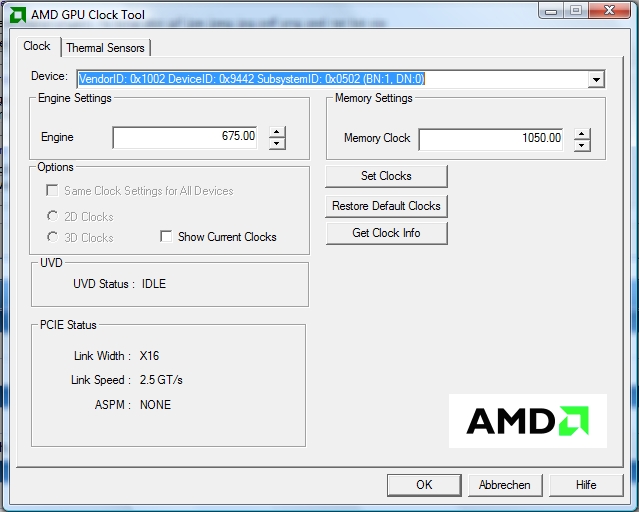

hab gestern mein kühler auf meine 4850 drauf geklatscht (s1)
so da ich ohne spannung nciht mehr viel weiter komme, wollte ich natürlich bios drauf hauen
will das aber erst mit dem AMD clock tool alles testen und dann das finish-bios rauf hauen
nur wie kann ich beim AMD clock tool die spannugn anheben?
die spannungsfelder sind bei mir ncith aktivierbar
