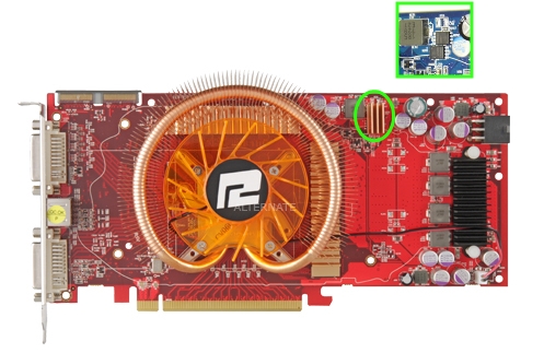

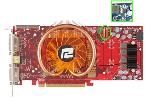

hab ebend ne hd 4850 von powercolor gesehen die sonn extra kühler noch hatte
nu frag ich mcih doch, ob der denn was bringt bzw ob es überhaupt einen nutzen hat (wird dieser kleine chip überhaupt heiß/ warm), da ich auch noch einen kleinen kühlbaustein habe

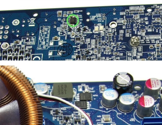

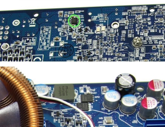

so hab jetzt mal mit dem finger auf der rückseite gefühlt
nahezu genau drüber befinded sich ja ein kleiner chip
ALSO:
der kleine chip ist für seine größe gut warm / heiß, alle anderen chips sind im idle bei weitem kühler
würde der chip größer sein, dann würde man sich sogar vieleciht die finger drann verbrennen
werde mir meine karte jetzt mal schnappen und auf die vorderseite nen kleinen kühler raufbauen (dumemrweise muss ich dafür den s1 abbauen :(
eigentlich ist es ja kein spawa (denke ich mal) aber besser is wohl^^
