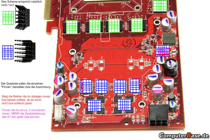

Meine Spwas sind gar nicht gekühlt, also kein passiv Kühler drauf. meine golden Sample ist finde ich ganz gut Gekühlt, mit 2 Headspreaders und so, aber über den ram und die Spawas wird nur Luft geblasen, ich denke das reicht nicht.
LG Stadtlohner.
P.S. der Chip wird unter Idle ca. 40° Warm und unter Last 50-60°, wie warm werden dann die Spwas wohl? Meint ihr bei den werten lohnt sich ein S1? Da sollte dann aber nur 1 120 mm lüfter rauf, sons komm ich nich mehr an meine Sata stecker :P
beid einen chip werten ist ein S1 sinnlos
ich hab auch in etwa diese temps mit meinem s1
aber du solltest unbedingt die spawa und den ram kühlen, vor allem die spawa, weil das auf dauer ncith gut ist ;)
Ich hol mir jetzt einfach den S1 und evtl bau ich dann nur die passiven kühler ein und lass den großen passiven klotz weg.... vllt kann ich den später noch gebacuehn.... passt denn auf die hd 4850 alles gut drauf oder muss ich nen paar kühler noch zerschneiten?
der S1 passt ganz sicher drauf, egal welche rev.
ich hab auch die rev.1 von meienr alten graka, die rev.1 is viel stylischer^^
1 ramkühler (die rede ist vom beiligenden baustein) passt nciht ganz, kann man aber umbiegen oder einfach absägen
ich würde dir jedoch ncith zu den standart dingern raten
ich hatte diese verwended, da ich sie von meiner alten karte noch übrig hatte
du hast nur ärger mit denen, fallen ab etc.
kauf dir die (2x):
http://www.caseking.de/shop/catalog...er/Xilence-VGA-Ram-Heatsinks-black::3547.html
wenn dud ir 2 packungen kaufst, hast du 8 kleine und 8 große
die kleinen kommen auf die ram chips....die reichen locker, schwarz sieht wirklich echt cool aus ;) , ALLE passen udn müssen nicht zurechtgeschnitten werden
die großen kommen auf die spawa udn auf einen besonderen kleinen chip...die großen passen zwar alle, jedoch hab ich sie noch zurecht geschnitten, damit sie halt besser passen und keine kondensatoren berühren
ich würde dir ja bilder von meienr graka machen, aber ich will die jetzt nciht ausbauen
deshalb gibs zeichnung
kauf dir die (2x):
Okay. hab mir jetzt den S1 Rev 2 geholt, falls die kühler wirklich nicht passen sollten hole ich mir noch deine vorgeschlagenen dazu.+
LG Stadtlohner

Könnte vllt einer von euch, der eine HD 4850 mit S! Rev drauf hat, mal fotos davon machen, oder mir sagen ob alles super passt oder was ich beachten muss beim einbau, meiner kommt heute oder morgen an un ddann wollte ich wissen ob ich foch noch die von johnny empfholenen spawa und ram Kühler kaufen sollte.
LG Stadtlohner
der S1 passt genau rauf, egal welche version
aber:
1. wenn du die standart bausteine nutzt (ich rate dir nochmals davon ab, mein kumpel sowie viele andere leute im inet haben genau das selbe prob ;) musst du dir einen etwas kürzen, da dieser sonst der headpipe im wege steht
2. du hast dann keine spawa kühler >>> ganz fatal
ich rate dir dringendst zu anderen rambausteinen + welche für die spawa
falss du keine besseren finden solltest die auch nciht zu teuer sind, dann nehm die die ich auch hab ;)
diese passen ALLE drauf, auch ohne handgreiflich zu werden, sie passen halt nur besser und ich hab mich sicherer gefühlt wenn die nciht kondesatoren oder so berühren
es ist natürlich dir überlassen, ob du dem schein der standart bausrteine traust^^
bei meienr ersten karte hab ich den leuten aus dem inet vertraut....super geklappt
dann bei meiner HD hab ich mir gedacht, dass das doch halten müsse
naja daraus hab ich gelernt ;)
EDIT:
"H" ^^
