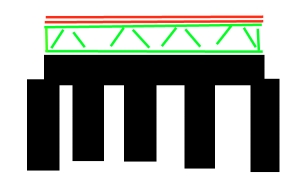

wenn du die schutzvolie entfernst, musst du gut aufpassen
am besten du benutzt eine nadel
bei mir sind 2 steine in den papierkorp geflogen ;)
insgesamt sind es 4 schichten
die grüne (pad) ist zwar nur eine, nur man durchtrennt sie sehr schnell
die rote ist die volie besteht aber dummerweise aus 2 schichten, deshalb musst du genau gucken
am besten nutze eine nadel und stech genau über die grüne shcicht ins pad, dann müsstest du die folie langsam abheben können
PS:
übe das an den großen steinen, da dort 2-3 übrig bleiben ;)

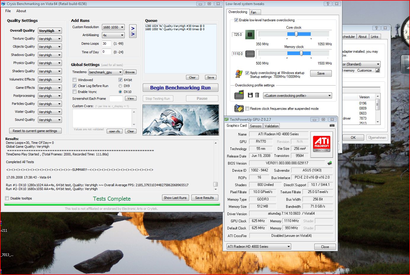

so, hier mal mein ergebnis (siehe anhang). werde damit sicher keinen blumentopf gewinnen, aber mehr ist bei der karte nicht drin. 10-20MHz mehr und es gibt sofort artefakte im atitool. mit der derzeitigen taktrate gibts aber gar keine probleme.
die karte ist eine Club3D HD4870 OE und wird durch einen accelero twinturbo gekühlt.

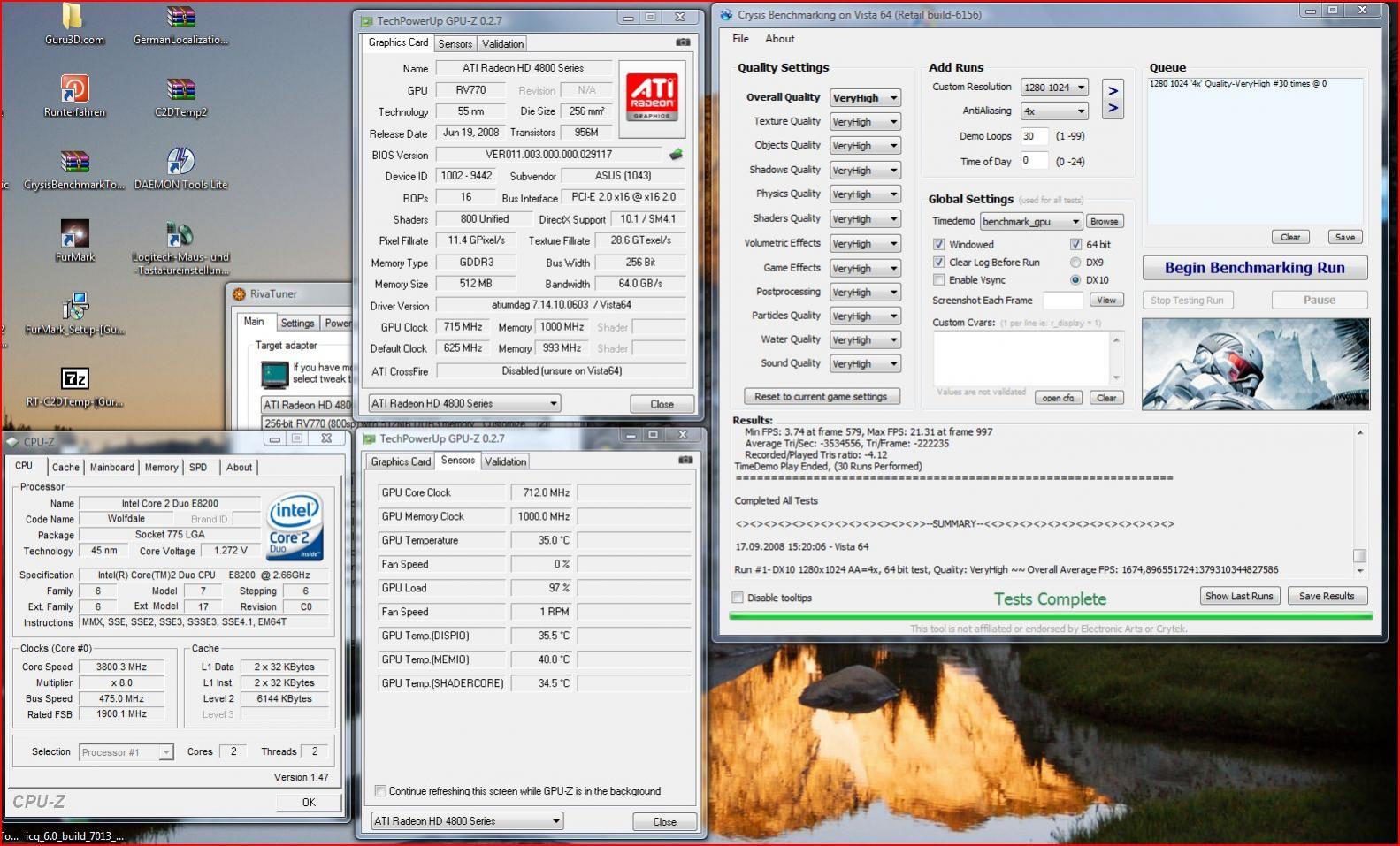

Habe ein bisschen mit dem Rivatuner getaktet. Wieviel schafft den eine Standard 4850 ohne Spannungserhöhung ? Bin jetzt bei 715Mhz, ohne Fehler. Wenn Fehler entstehen, stürzt der Bench ab, oder ? Der Speicher geht sicher noch deutlich höher.
Mein erster Crysis Loop :
es zeigt sich in grafikfehlern ^^ erst wenns krass drüber ist stürzt es ab

Und wie kann dann ein Crysis Loop ein Beweis sein ? Wie weit kommen andere 4850er ohne Spannungserhöhung ?
Was zeigt denn eine 100% Stabilität, ohne dass man zusehen muss ? ATI Tool "Scan for Arctifacts" ?
tgsn4k3 schrieb:
ohne hingucken geht net
Und die Crysis Loops machen wir ja, damit man sich auf die Ergebnisse verlassen kann - laut dir ist das aber nicht möglich. Fallen denn Artefakte zwangsläufig auf ? Ich habe das Gefühl jetzt gelbe Punkte zu sehen, obwohl da keine sind.
Hier mein neuester Loop :
Coretakt ist maximum, drüber gibt es bei ATT Tool Artefakte. Speichertakt ist noch nicht maximiert. Kannst du die Werte in die Liste aufnehmen ? Immer noch ohne Spannungserhöhung :
