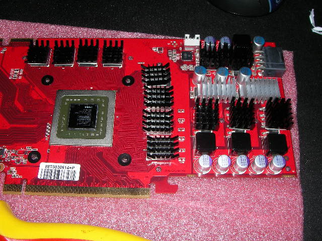

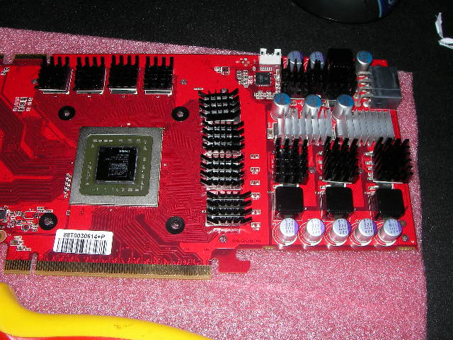

Am besten so, dass alle von dir ( richtig ) grün markierten Spawas bedeckt sind. Wie genau du die Rams jetzt anordnen sollst, solltest du besser ein Puzzel-Freak fragen. Ich würde versuchen im hinteren Bereich 2 nebeneinander zukleben, möglicherweise sind es 3 lang. Vielleicht passen auch 3 nebeneinander, also 3*3 oder 2*3. Auf die einzelnen auch was drauf machen, halt so wie geht.
Ich mach nochma nen foto, so wie ich se bis her drauf hab, also nur draufgstellt.
Was meinste? so okay?
unter dem Lüfteranschluss ist noch ein Spawa, den du bekleben solltest ( an der ecke der "Ram bausteine anordnung" ). Sonst schaut es doch gut aus. Wie heißen die Kühlersteinchen ? Sehen aus wie Zalman Heatsinks in schwarz. Halten die gut ?
So... alles drin, läuft wunderbar, bekomme bei Crysis und so auch keine Abstürze mehr, am WE gehts ans Oce :p
Nicht schlecht^^. Was machste damit im Vantage?:D:D Limitiert sicher der Speicher ne ^^.
sind die gleichen wie die zalman, nur das es diese auch in groß gibt udn sie ein anderes pad verwenden
hab ja die gleichen auf meienr hd4850, nur besser und schicker angeordenet ;)
binn mal ghespannt wie lange die bei Stadtlohner auf den spwas halten mit solch geringen kontackt
muss dazu sagen, dass wenn ich vorher gesehen hätte, wie sein PCB ausschaut, dann hätte ich ihm wohl andere geraten
Die werden wohl lange dran halten, da die Spawa Kühler so hoch sind, und deswegen an dem S1 ganz kanpp anliegen, also können sie nicht runterfallen sozusagen. Es passt genau, verbiegen tut sich nix und es kann nichts fallen, aber zu sicherheit bestelle ich mir nochmal 2 von den packs glaube ich.
is bei mir auch so
sind ja auch aus allu, da geht das noch alles ;)
du hastz bestimmt noch welche übrig, also bestell erst wenn se abfallen sollten
