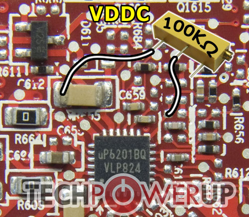

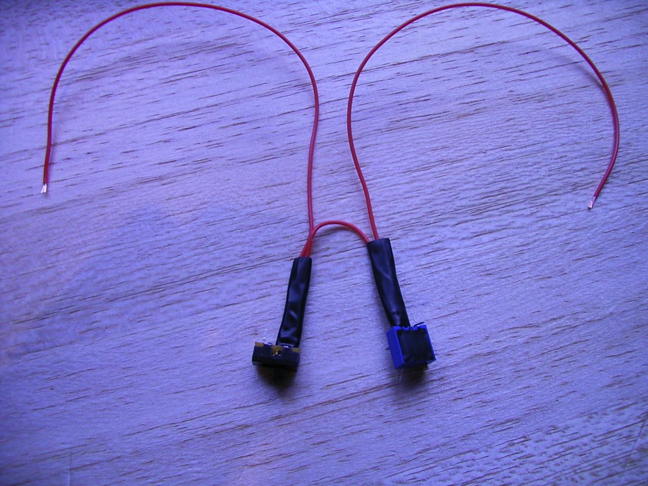

an die, die schon einmal die HD4850 gevoltmoded haben :
Habt ihr auch 100K Ohm Potentiometer genommen ?
Mein Vorgehen wäre :
1) Potentiometer auf 100K Ohm einstellen ( mit dem Multimeter testen )
2) Kabel und AN/AUS Schalter sowie Potis verlöten
3) wieder nachmessen
4) Auf die Karte löten
5) PC an machen
6) Messen
7) Wenn es ca. 1,3V hat , weiter übertakten
8) Wenn die Spannung anders ist, Poti verändern
9) Messen
10) OC

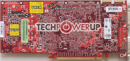

noch eine frage : Ich möchte auf die Karte noch 2 Kabel löten um die GPU Spannung zu messen. Aber diese Bild hier irritiert mich : Warum 3 Kontakte ? Sind das 2 Massen, von denen man eine wählen kann ? Welche sind welche ?

@ puzzler : Könntest du mir bitte sagen welche der 3 Kontakte Massen und welches der Spannungskontakt ist ? Ich löte hier nämlich rum und kann keine Spannung messen. Muss die Karte unter Last sein ? Welchen Messbereich soll ich wählen ? Ich messe zur Zeit so, wie man auch 1,5V Batterien oder Akkus misst. Ist das so richtig ?
Danke !
Ich habe keine extra Kabel an die Messpunkte gelötet. Einfach ein Teil des Multimeter an ne Schraube auf der Karte und den anderen an einen der Punkte. Ich habe den zum Rand der Karte hin äussersten benutzt.
Da die KArte Powerplay verwendet, musst du natürlich unter Last messen, wie die maximale Spannung ist.
Also Artefact Scan starten und dann messen. Am Poti drehen, wieder messen usw.
Auf meinem Multimeter habe ich DCV und dann auf 20 gestellt.
