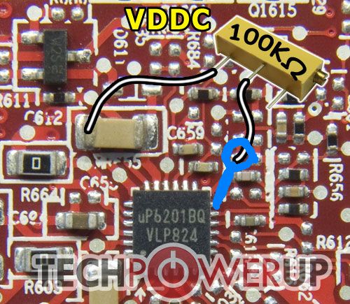

Ich habe keine extra Kabel an die Messpunkte gelötet. Einfach ein Teil des Multimeter an ne Schraube auf der Karte und den anderen an einen der Punkte. Ich habe den zum Rand der Karte hin äussersten benutzt.
Da die KArte Powerplay verwendet, musst du natürlich unter Last messen, wie die maximale Spannung ist.
Also Artefact Scan starten und dann messen. Am Poti drehen, wieder messen usw.
Auf meinem Multimeter habe ich DCV und dann auf 20 gestellt.
Vielen Dank. Die 3 Punkte sind also alles Punkte, an denen eine Spannung anliegt der der GPU Spannung entspricht. Ich habe alle Punkte nachgemssen und an meiner Heizung den anderen Kontakt des Multimeters geerdet. Alle zeigen diegleiche Spannung an. Unter Last habe ich 1,18V. Vermutlich nicht 100% richtig, aber die Änderung per Voltmod wird dann sichtbar.
Kannst du mir sagen was und wie du an diesen Kontakt ein Kabel gelötet hast ? Ich habe immerhin 0,22mm^2 Kabel also nicht wirklich dicke, aber der Kontakt ? Ist das vielleicht eine Masse oder muss ich den Kontakt ( markiert ) nehmen ?

jopi24johannes schrieb:
@ Puzzler : Post 729 ! Bitte.
Du musst den Poti genau so anlöten, wie auf dem Bild gezeigt ist. Das eine Bein bleibt frei, die anderen beiden werden anglötet. Und dort wo du markiert hast, muss das Kabel genau auf den Punkt.
@ Puzzler : Ja, war mir eigentlich klar. Ich habe bereits das Poti mit einem An/Aus Schalter verlötet und kable um es auf die Karte zu löten, allerdings ist der von mir markierte Punkt auf der Karte so klein, dass man in mit dem Kabel ( 0,22mm^2 ) kaum treffen kann. hast du das Kabel dann mit Heißklber befestigt ?
