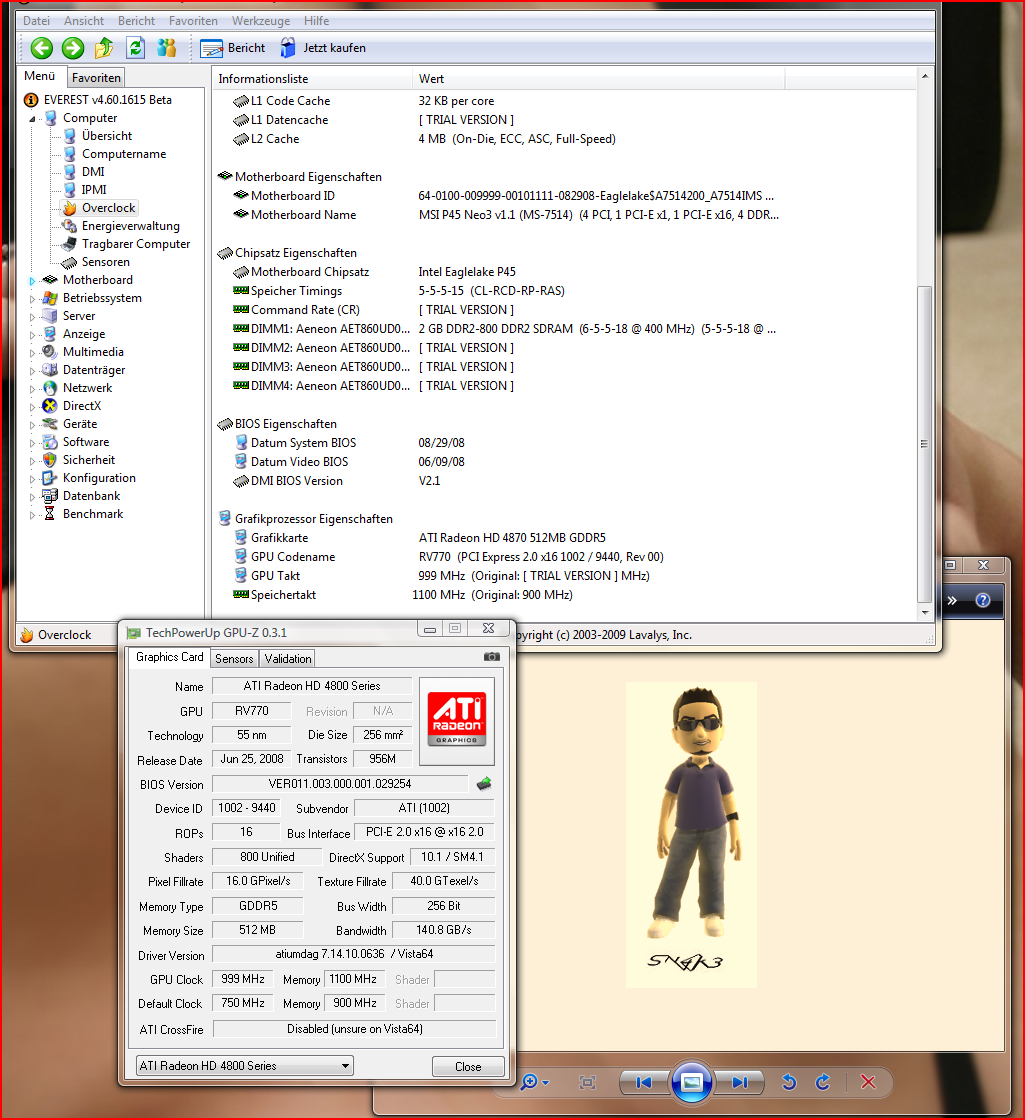

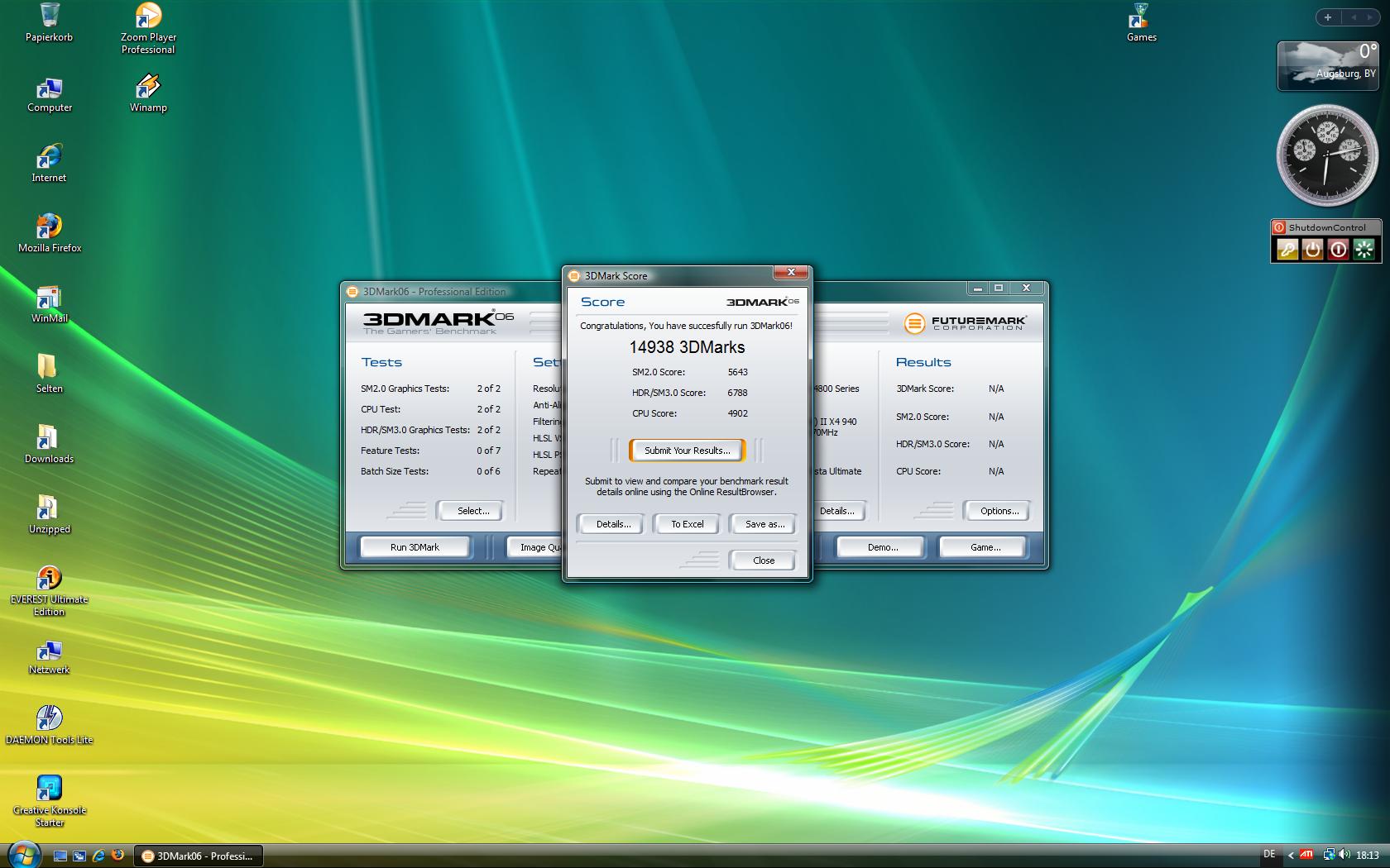

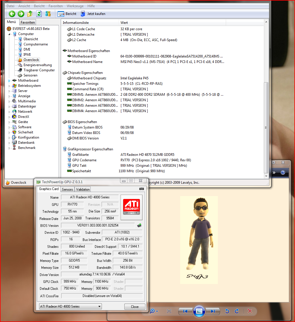

xD b in mal wieder an meinem rechner, für alle die mich wie die bekloppten per PM hier nerven mal nen screen von GPU-Z als erstes, 3dmark geh ich die tage mal durch und die validation mach ich auch erst wenn der 3Dmark 50x durch ist weil ganz stable kommt mir das doch nicht vor, die architektur scheint nicht dafür gebaut zu sein.

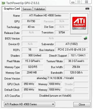

zudem hab ich bei der google bildersuche was ganz interessantes gefunden * seht ihr im 2ten bild
meint ihr es ist nen fake oder nen echtes? ich mein dort wird ein aktueller treiber verwendet, also keinen den wir nicht auch schon verwendet haben....
Der Screen von der 4970 oder was es wird, kommt mir irgendwie etwas gefakt vor, weil normal die Biosversion auch bei den frühen Versionen angezeigt wird war meist zumindest so und das mit den 900 Shadern ist auch etwas komisch, bin mir jetzt nicht sicher aber 900 geht nicht ganz auf wurde bei den 4800er Chips schon besprochen das es wegen der Art wie man rechnet nicht aufgeht weil es in Quads oder sowas berechnet werden muss, deshalb sieht es mir ehr photoshopmäßig aus ^^
ja schon xD, finds dennoch lustig was man so alles bei google findet.
die 900er theorie wird auch immer wieder aufgegriffen.
krass find ich auch die werte GPIX und GTEX, die sind sehr krass wenn man mal guckt was nen RV770 dafür braucht..meiner agiert bei knapp 1GHz und kann die "4970" nur knapp überbieten.
mal sehen was wirklich dabei rumkommt, sofern ein 790 wirklich kommt.
releasedate und die size sind auch ausgegraut hmmmm

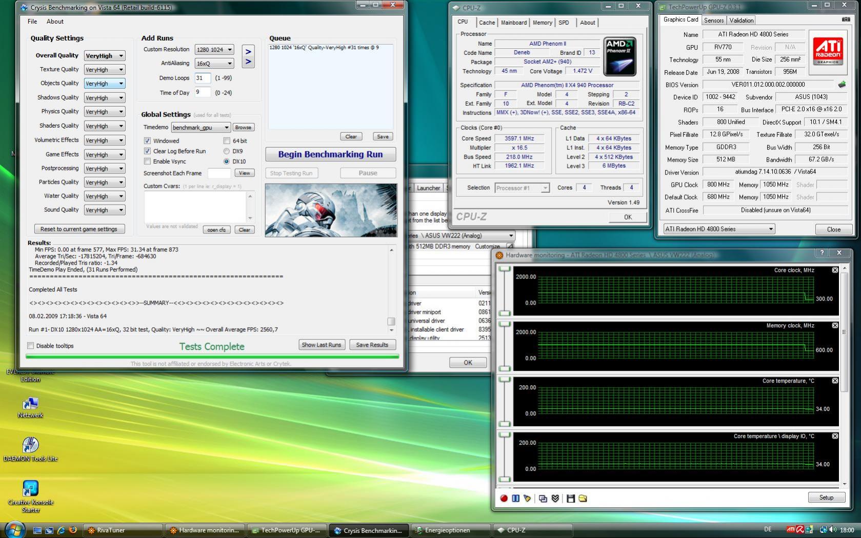

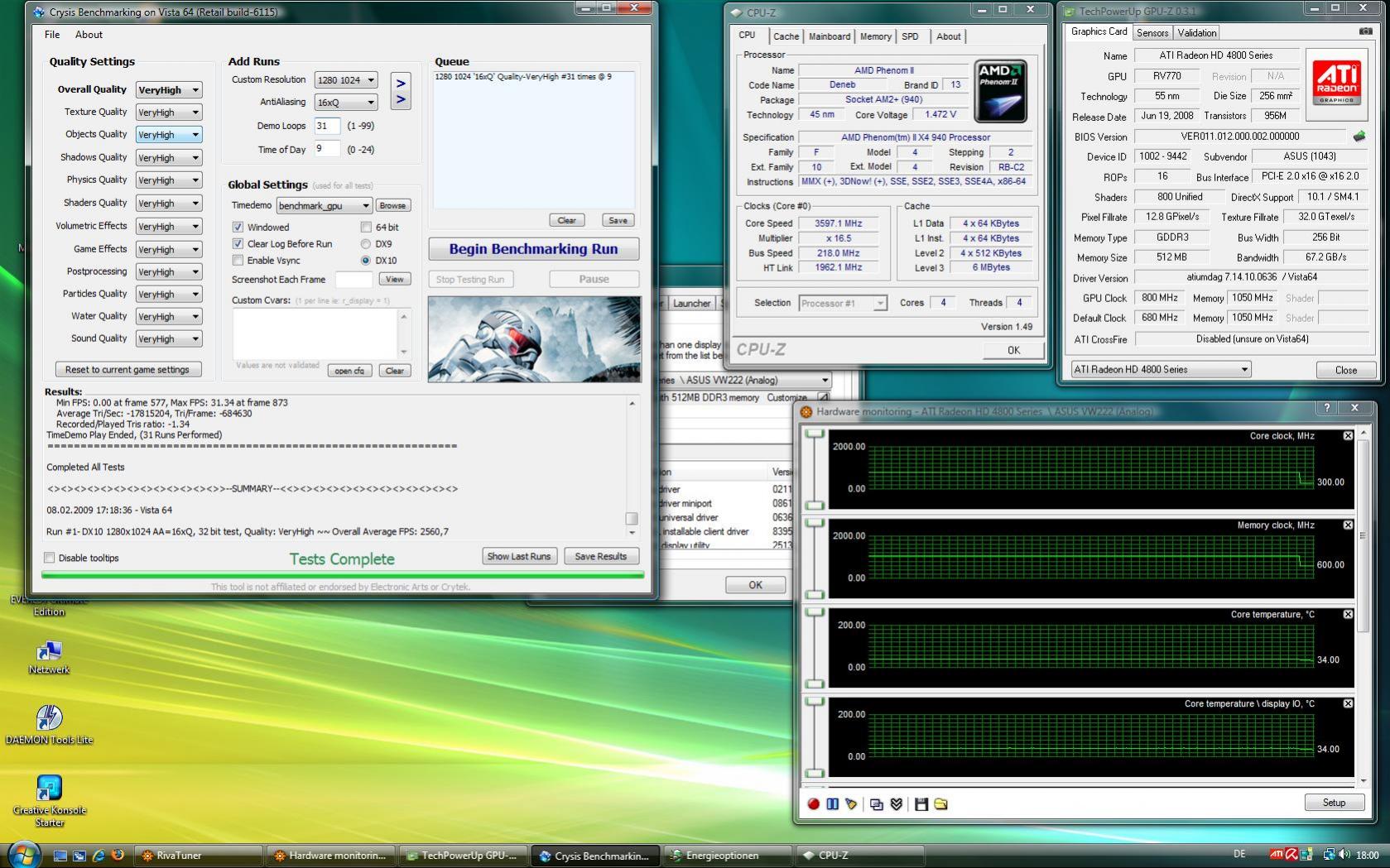

dann will ich auch mal. Bei der Karte handelt es sich um eine Gainward Dual Slot 4850.
Die vcore wurde durch Pencil Mod auf 1.25 Volt erhöht, und mit Tesa fixiert.
Nachdem ich die Taktraten ím Bios auf 800/1050 angehoben hatte, lief die Karte nur noch auf meiner Vista 32 Bit Partition ohne Probleme. Auf meiner Vist 64 Partition ging kein Overdrive mehr und es gab erhebliche Ruckler in 3D Anwendungen.
Da die Karte unter XP einwandfrei funzte schloß ich ein Hardware Problem aus.
Also entschloß ich mich mit dem RBE Editor die maximal einstellbaren Taktraten in Overdrive zu erhöhen. Bei diesem Flash wird wenn man die vorkonfigurierte Datei von RBE benutzt die Karte auch gleich zu einer Asus umgeflasht. Kurzum, seit die Karte Biosmässig eine Asus ist, funzt Overdrive und auch die Ruckler sind weg.
Wenn man versucht bei den gegebenen Taktraten und dem Overdrive Flash wieder Gainward einzustellen wird die Karte nicht mehr erkannt, und es lässt sich auch kein Treiber mehr installieren, weder bei Vista sowohl als auch bei XP.
Das aber nur am Rande falls andere ähnliche Probleme mit der Karte haben sollten.
Wie gesagt, läuft die Karte nun mit 800/1050. Der Speicher läßt sich im Gegensatz zur GS leider nicht stabil höher bekommen. Würde wohl nur mit einer vmem Erhöhung funktionieren.
Als Kühlung sitzt ein Accellero drauf mit Turbomodulen. Vier Gehäuselüfter 120 mm sorgen dafür, dass genügend Luft ausgetauscht wird um die Karte sehr Kühl zu halten.
Zudem herrschen wo der Rechner steht, kaum über 18° Raumtemperatur. (Hobbykeller^^).
Getestet habe ich mit Crysis Bench, die Temperaturen erreichten eine max von 43°
GPU-Z Validation 2rqur
