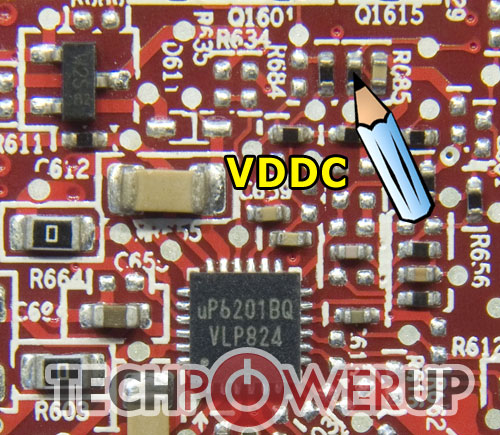

so ich hab mich jetzt zum pencil mod entschieden, weils einfach suckt das mein kumpel mit seiner dummen sapphire mehr takt als ich schaffe obwohl der nichtmal Overclocking schreiben kann, der is einfach rein ins CCC und gab das ein was das CCC vorgab: 740*1188, ohne spannungserhöhung und stabiel läuft das wohl auch nciht, egal ich will jetzt jedenfalls den bleistift rauskramen
wo ich ansetzen muss weiß ich, vom TechPowerUp, hab nur nen paar kleien fragen dazu:
2. muss ich mein altes BIOS (3D 1.158V 700*1050 und 2D 300*500) wieder entfernen? könnte mir denken das sich die spannung dann überlappt, also die vom BIOS und die des Pencil?
3. gibs irgend nen besonderen klebestreifen? mach mir bisl gedanken wegen der wärmeentwicklung und dem klebstoff? heißkleber wäre ja eigentlich ganz gut, hält ewig?
5. liegt die pencil spannung auch nur im 3D modus an?
6. muss andere software wie ATI Tray Tool beachtet werden, oder funzt das mit dem pencil einfach so, dass im 3D halt ne höhere spannung anliegt und man nun per ATI TT oder CCC (geht zwar nciht so hoch aber egal) oder AMD Clock Tool den Takt höher schraubt?
so hoffe ihr könnt mir alle fragen bewantworten
thx euer Jonny =)

du musst das Bios nicht zwangsläufig ändern. Könntest aber nach dem Mod die neuen gewünschten Taktraten dort eintragen.
Ich habe den Mod bisher immer mit normalem Tesa Fixiert und hatte noch nie Probleme.
Die Spannung wird generell erhöht, weil du ja den Wert eines Widerstands runtersetzt.
Somit steigt die Spannung in 2d sowohl als auch in 3d. Runtertakten und runtervolten tut sie in 2 D schon noch, aber nicht mehr auf den orginalen Wert. Ist zumindest bei meiner 4850 so, und bei der 3850 AGP wars genauso.
würden sich die neuen spannungen nciht mit denen des eigenen Bios überlappen?
oder das es irgendwie probleme mit den treibern gitb, weil diese ja beim Stock Bios die spannugn selber einstellen?
im 2D Modus könnte ich somit die spannungen reduzieren, da diese ja durch den Pencil Mod wieder angehoben werden?
also summasumarum, für den pencil mod ein neues BIOS schreiben mit
a) den jeweiligen neuen TAKT
b) die 2D spannugn je nachdem etwas verringern
c) die 3D spannugn festsetzen, also auf 1.158 (mein jetziges BIOS) udn ncith auf "---" wie beim stock bios
so richtig?

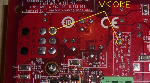

wollte gerade die spannung messen (noch kein pencil mod), hab das gerät auf einmal auf 200m und einmal auf 2000m eingestellt, beim V mit den ___ und ..., die beiden kabel sind auch richtig am gerät angesteckt, schwarz in schwarz und rot ist bei "V,Ohm,mA"
nur die werte schwanken ins unermessliche, ich kann ja auch kaum den druck der messpins erhöhen, damit ein besserer kontakt entsteht, dann rutsch ich ab und das wäre nicht os gut glaub ich
und allein am Ohm die spannung zu ermitteln is mir bisl zu heikel, hab zwar ne tabelle für die HD4850 hier, z.b. bei 1,196 Ohm hätte ich eine spannung von 1.299V, so viel wollte ich auch haben, nur das bezieht sich auch Stock Bios und wie das dann mit meinem Bios is, hm...

Meine Messungen mit dem Multimeter ergaben folgendes. Unterschied zwischen Idle und 3d = 0,04 Volt. Daran ändert sich nichts egal was ich auch immer im Bios für Werte einstelle.
Darum habe ich einfach alles auf "--" gestellt, was glaube ich vom Treiber gesteuert bedeutet.
Werde es aber gleich nochmal kurz nachmessen und melde mich dann noch mal.
das wäre sehr nett
da bei mir die spannungsmessung nicht funzt würde ich das Stock Bios draufspielen, wiel dann könnte ich mir anhand der Ohm werte die spannung errechnen
Der schwarze muss bei com rein und der rote bei V/ohm.
Dann stellst du 20 bei Gleichstrom also V__ und... drunter^^ ein, dann funzt das mit dem Spannung messen.
Zum Widerstand messen lässt du die Stecker wie sie sind und stellst auf 20 Kilo (k) ein. Und pass auf dass du nicht zu viel malst, am besten beim einschalten das Multimeter schon am V core Messpunkt haben, um ggf gleich ausschalten zu können.
Sei vorsichtig sonst schrottest du dir die Karte.
Achso ja edith sagt:
Also egal ob ich bei 2d 0,9 Volt oder 1,04 einstelle, die Karte zieht immer 1,17 V. Gerade noch mal nachgemessen.
ja hab also das gerät richtig benutzt, trozdem zeigt er bei mir nciths an bzw nur falsche zahlen (müssen falsch sein, da sie sich um das zichfache unterscheiden)
naja ich flashe jetzt erstmal das stock BIOS rauf und dann fang ich an, wenn der Ohm wert stimmt, müsste ja auch die spannung stimmen?
kann diese ja partu nicht nachmessen, die punkte sollten die richtigen sein und das gerät ist auch richtig eingestellt
könnte das gerät kaputt sien? wie kann ich das überprüfen, an die steckdose halten?^^
Könnte evtl auch sein, dass die Batterien des MM nicht mehr so gut sind. Check lieber nochmal an der Steckdose oder meinetwegen auch am PCI-e Stecker ob du dort plausible Spannungen bekommst. Nur zur Sicherheit.
hab mal ne batterie genommen, dort funzt alles, auch bei nem 5adapter für lüfter, dort ist mir aufgefallen, dass wenn man wackelt, sich der wert stark verändert, nur bei der graka is das halt nicht so einfach einen genauen kontakt herzustellen, weil man halt ncith nur 2 kontakte hat, sondern noch nen ganzes PCB unter den "fühlern"
ich denke ich muss mri erts 2 kabel anlöten, an den ich dnan messen kann :(
sind denn die beidne punkte die richtigen? (oben im bild zu sehen) udn welcher ist + und welcher -?
