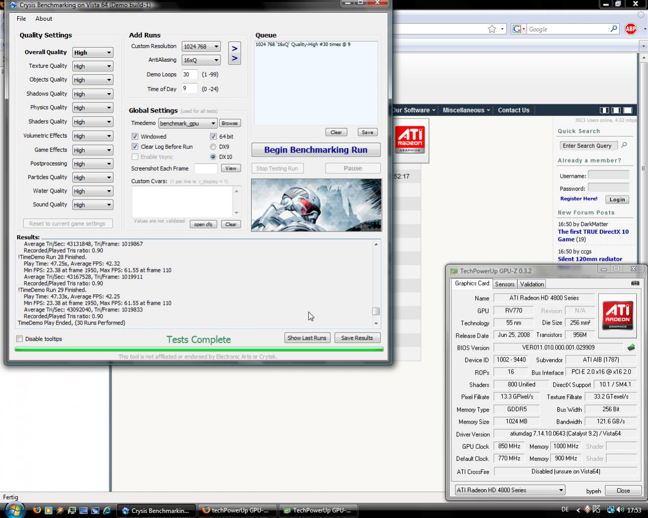

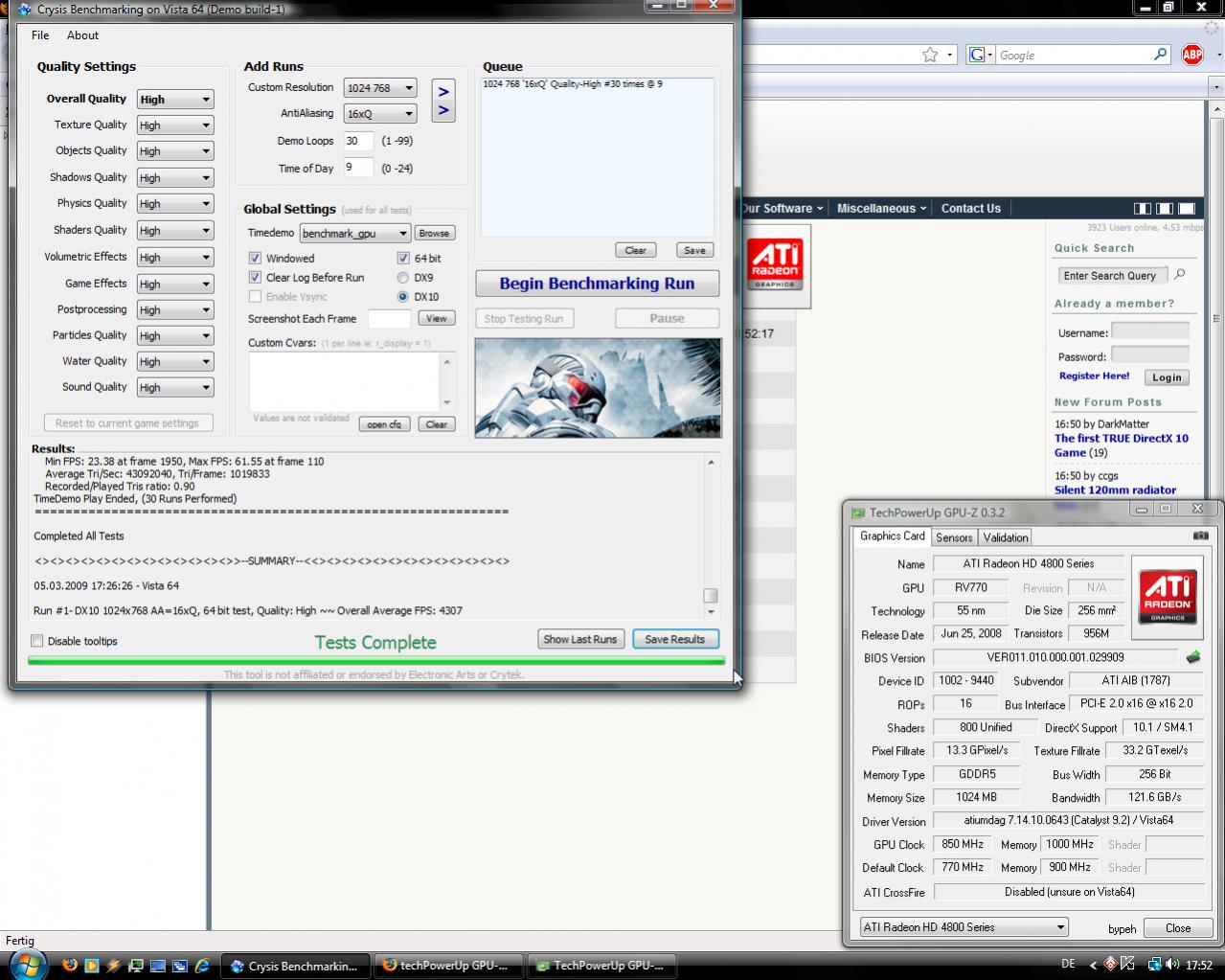

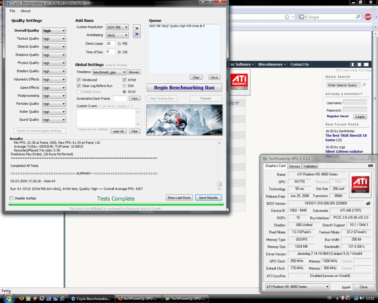

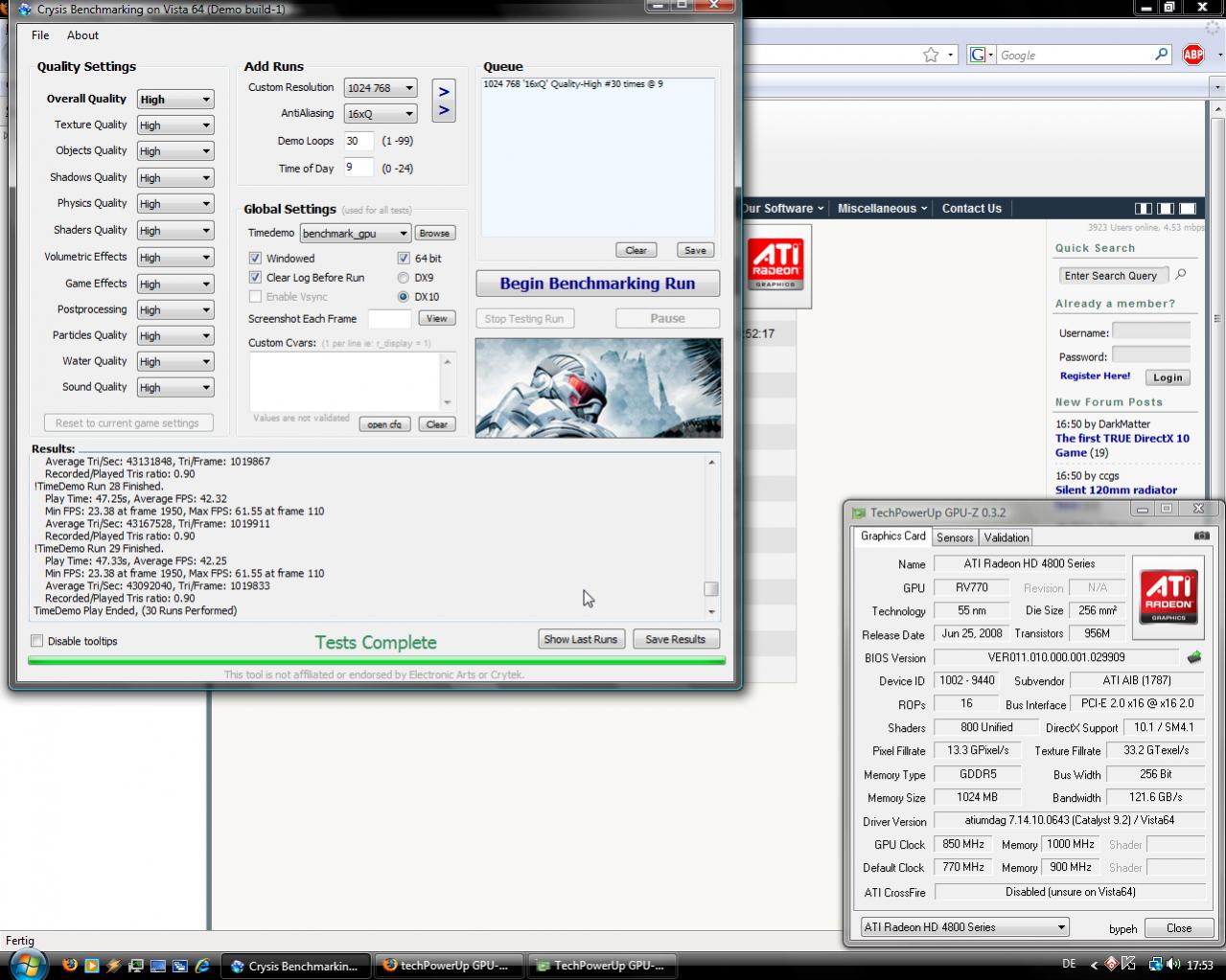

Alsoooo
Hab die doch auf 850/1000 bekommen.
Das Problem ist Spiel crasht nach letztem durchlauf ab. (vermute liegt an 64 Bit)
Hab Screenshot wo man sehen kann, dass 29 durchläufe ohne Probleme liefen und häng auch noch log dran.
Validierung hier
Hoffe das wird so angenohmen :S
Wenn nicht kann ich 31 Läufe machen und dann Screen von 30. machen wo er fertig ist.
Temperaturen blieben durchweg bei 54° C
Validierung hier

Hallo Arhey,
da "crasht" gar nichts, das Benchmark-Tool beendet nur die Demo nach dem 30. Durchlauf. Der erste Durchlauf ist "TimeDemo Run 0", "TimeDemo Run 29" der 30. Durchlauf. Also alles in Ordnung.

Naja nach letztem Durchlauf kommt Fehlermeldung CryEngine2.exe hat Fehler festgestellt und muss beendet werden.
Deshalb wird Endergebnis mit average FPS verfälscht, weil 4307 sind es nun wirklich nicht
Hatte im Durchschnitt ~42-43 FPS.
Naja bin dann mal beruhigt
Komischerweise musste ich Speichertakt über CCC erhöhen und GPU über ATI Tray Tool.
Wenn ich es in ATI Tray Tool machte hatte ich Artefakte und Crysis kratzte ca. nach 20 Sekunden ab.
Da CCC GPU Takt nur bis 800 freigibt musste ich den bei Tray Tool machen
Voll kompliziert.
