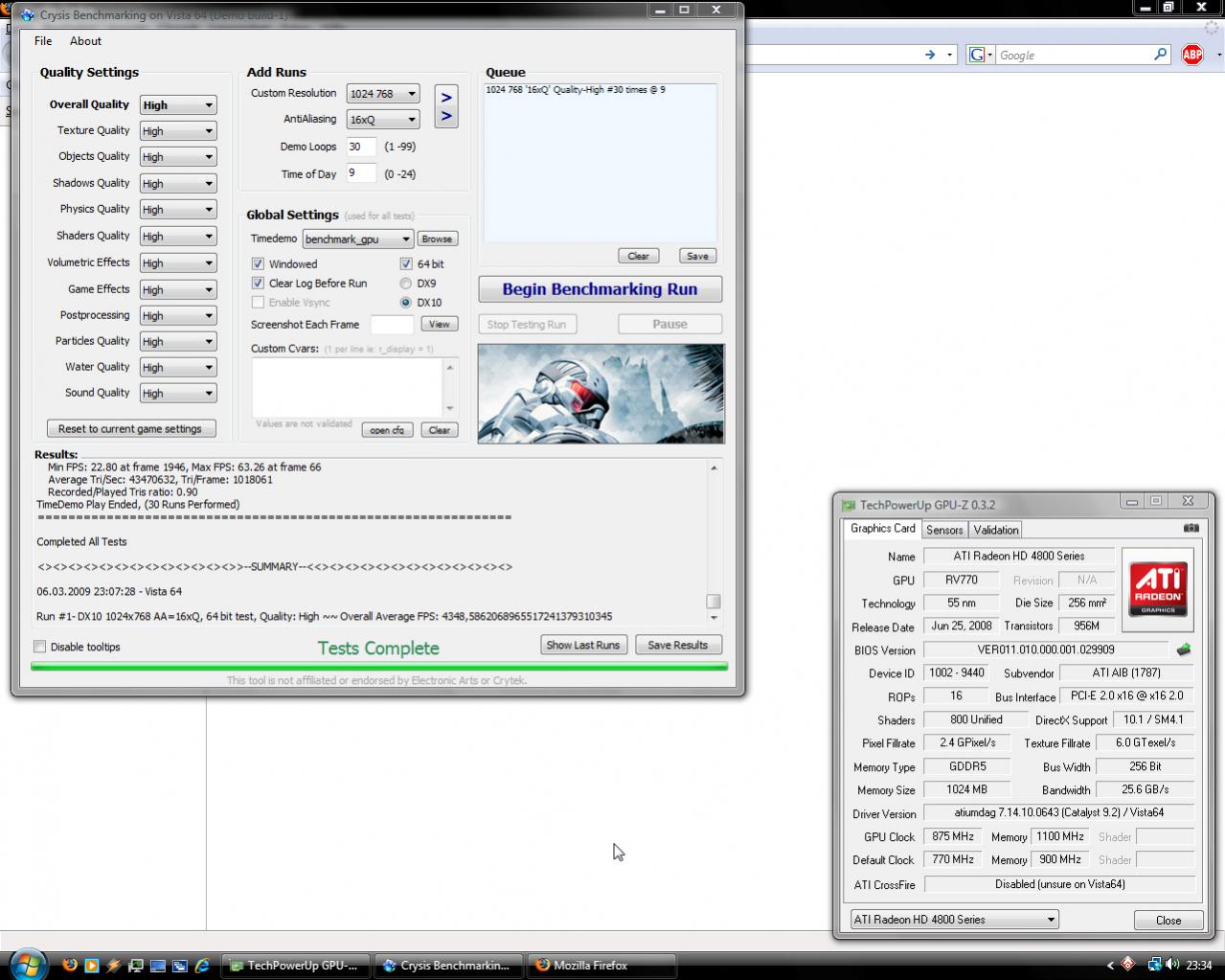

So hab hier mal auch etwas übertaktet, ich hoffe ich hab alles was man braucht:
http://www.abload.de/image.php?img=noobbfys.png
http://www.techpowerup.com/gpuz/hu7sw/
Dann noch ein was zur Kühlung, ist eine Wakü drauf steht ja alles in der Sig, die Spannung vom Speicher war auf standard und von der GPU auf ca. 1,3V genau konnte ich es nicht messen weil mein neues Multimeter noch nicht bestellt ist und das Billigteil was ich mir schnell vom Baumarkt besorgt hab ist nicht so genau, die GPU Auslastung lag zwischen 98-99% wenn das jemanden interessiert, die CPU bremst wohl garnicht ^^
875/1100
Validierung
Kühler ist Stock von der Karte und Voltage nicht bei 1.263 also auch Stock.
Hab jetzt 875/1150 geschafft, aber keine Lust nochmal Crysis laufen zu lassen :P
Mach ich dann in den nächsten Tagen.

Die geht ziemlich gut ja, aber nicht einfach das stabil hinzukriegen.
Bei 875/1150 bleibt die Karte unter Last unter 60° C was ich völlig in Ordnung finde.
Lüfter ist selbst bei 75% kaum wahrnehmbar (leichtes Summen, welches man nicht hört wenn man nicht drauf achtet) erst bei 90% wird es doch etwas unangenehm.

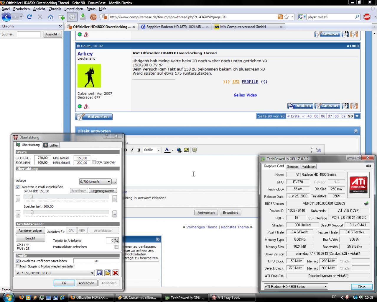

Übrigens hab meine Karte beim 2D noch weiter nach unten getrieben xD
150/200 0.7V :P
Beim Versuch Ram Takt auf 150 zu bekommen bekam ich Bluescreen xD
Werd später auf etwa 175 runterzutakten.
