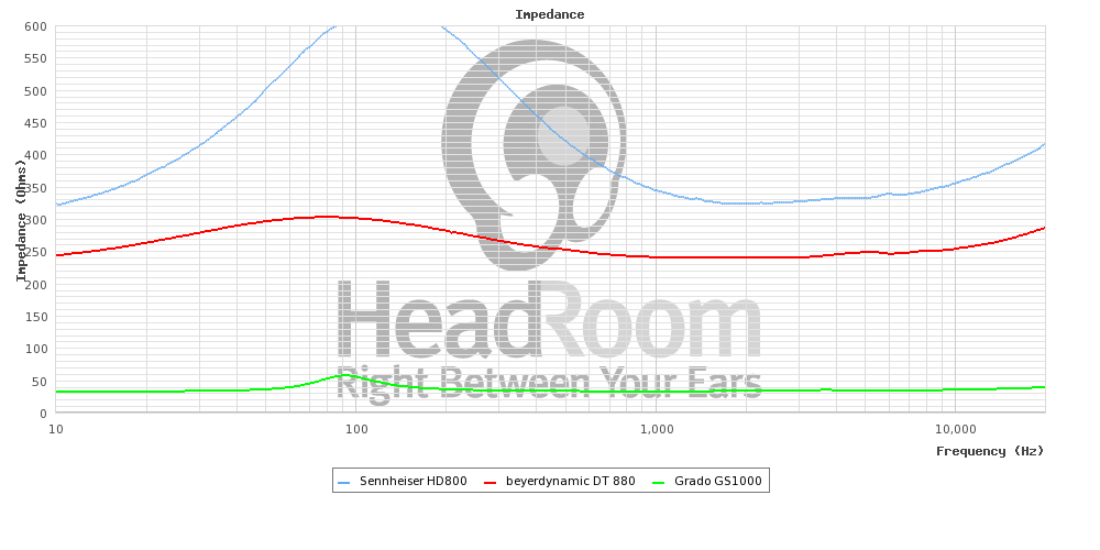

a) der Fiio E10k ist eigentlich "zu gut" für den dt990!
die Beyer profitieren i.d.R. von einer hohen Ausgangsimpedanz des KHV. Ein "guter" KHV hat aber meist eine extrem niedrige Ausgangsimpedanz, so eben auch der Fiio. Damit wirkt sich der Beyer-Peak noch stärker aus.
