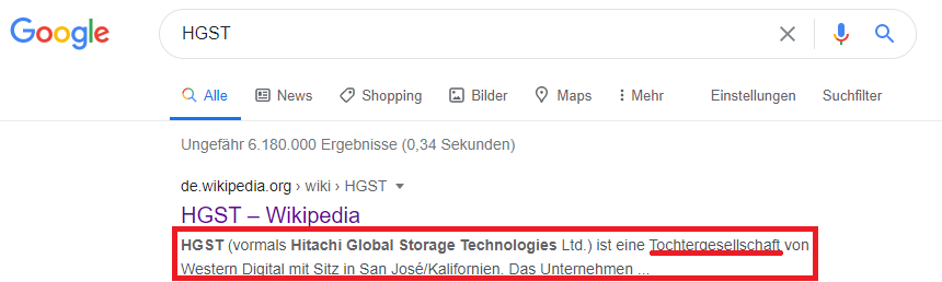

Dazu sage ich jetzt nichts, meine Frage war, ob das auch HGST verschweigt. Weil die Headline sagte, dass es alle Hersteller verschweigen, aber von HGST habe ich noch nichts gelesen.
Holzfällerhemd schrieb:
Dazu sage ich jetzt nicht, meine Frage war, ob das auch HGST verschweigt. Weil die Headline sagte, dass es alle Hersteller verschweigen, aber von HGST habe ich noch nichts gelesen.
Ok dann hier jetzt nochmal im Bild markiert, vlt. hillft es ja weiter.
Nur weil irgendjemand die Tochter von irgendwem ist, muss sie nicht das genau das gleiche machen.
@AS2370 Ich finde bei Geizhals noch ohne Ende HGST-Platten, auch noch Travelstar. ;)
Reaktionen: denglisch
Doch, muß man @Holzfällerhemd . Sonst würde man seine eigene Hauptmarke torpedieren, wenn man die eingekaufte Tochtermarke besser behandelt bzw teurer (und damit höherwertiger) produziert.
Naja, oder man ist des lesens mächtig und schaut sich den verlinkten wiki artikel mal an. Dann würde einem schnell auffallen das HGST selbst nur noch ein Name auf einem Sticker einer WD Platte ist.
