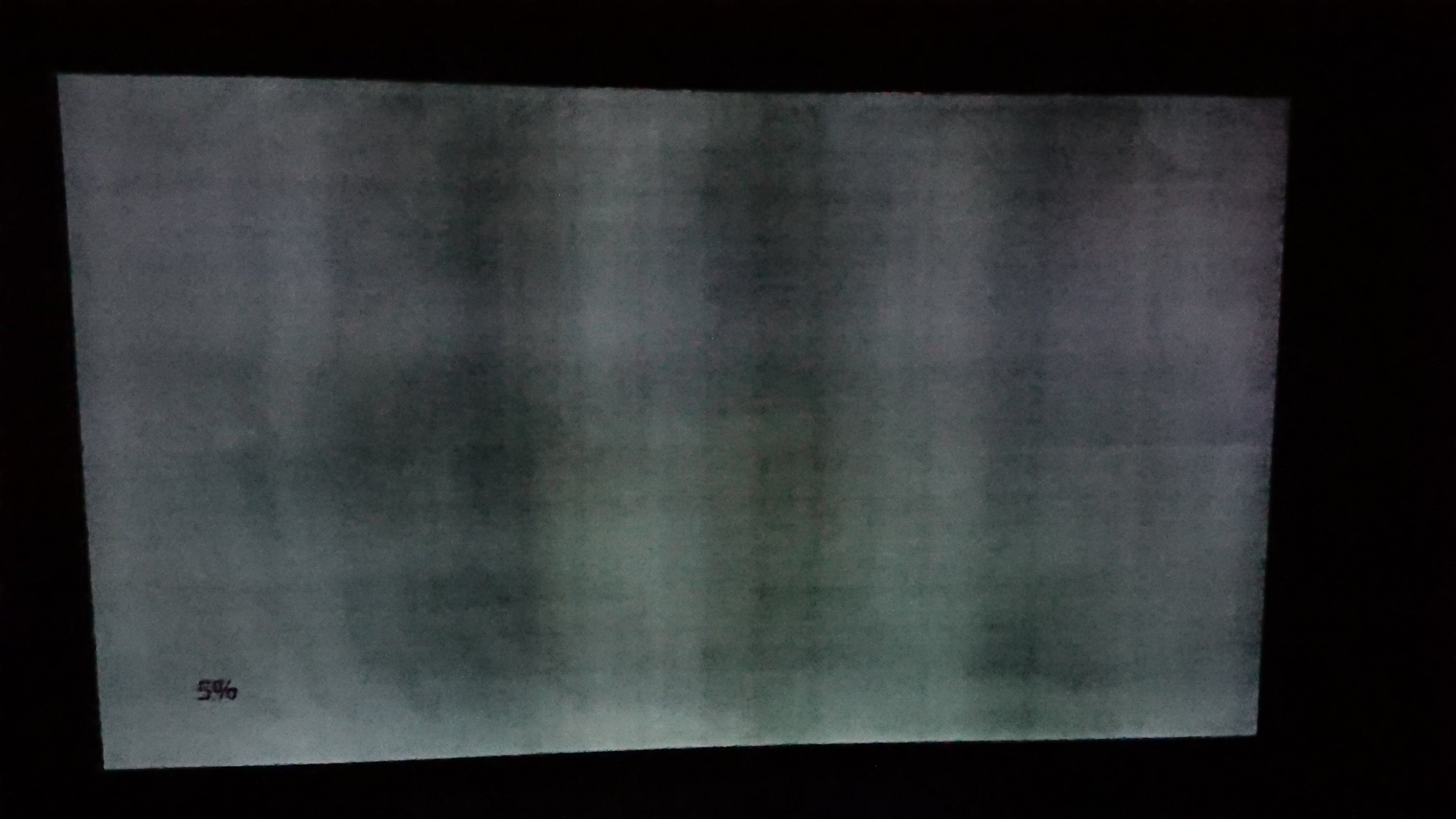

Hallo, habe eben den Oled Blendimg Test mit einem Bild bzw. Video über Youtube 5 % Grauwert laufen gelassen. So sah es aus. Bild ist noch besser als es im Originalen war. Eneegiesparmodus ist aus und Raum war total dunkel.
Ist das normal oder stimmt da was nicht.

Stellt sich für mich die Frage ob es im Alltag auffällt. Den ansonsten wäre es mir egal.

stört dich jetzt eigentlich das Problemin realen Anwendungsszenarien oder nicht?
Reaktionen: drrrk
Mutzel123 schrieb:
Oled Blendimg Test
Das heisst eigentlich Vertical Banding ... oder meinst du hier was anderes als ich denke?

Uebrigens, wenn du jetzt gegen einen anderen B8 tauscht, Panellotterie ... kann immer wieder passeiren, kann besser werden oder auch schlechter.
Ausserdem, man kann sich auch nach Fehlern tot suchen ... die Frage ist doch eher ob es im Alltag stoert, oder siehst du dir die ganzen Testbilder taeglich an?
Zudem wird in Hifi Foren auch oft davon gesprochen, dass mehrere grosse Algorithmen durchaus noch zu einer Verbesserung am Anfang fuehren koennen. Schone ist dein Testergebnis natuerlich nicht, hab ich schon deutlich bessere gesehen.

Ja so einen Austeller, gerade OLED altern über Laufzeit, würde ich auch nicht unbedingt nehmen. OLED sollten immer an der Steckdose im Standby sein, auch nachts. Das machen die nicht im Kaufhaus. Sonst laufen die Pixelrefresher - Programme nicht.
Ich habe den 55er C7D seit 2 Jahren und bin sehr zufrieden. Diese 5% Graustufenbild habe ich auch vor einiger Zeit über Youtube laufen gehabt, so sah es glaube nicht aus. Fall er dir nicht getauscht wird kannst du mal Pixelrefresher laufen lassen.
Der sorgt für eine gleichmässigere Abnutzung der Pixel. Ich stelle mir das wie einen Kuchenaufstrich vor der immer dünner wird. Man streicht die Unebenheiten wieder durch Streichgerät glatt.
Soweit ich aber verstanden habe werden aber immer alle Pixel "abgeschliffen". Falls es anders ist kann ja jemand genauer erklären :). Es gibt automatischen Pixelreferesh der alle paar Tage nachts läuft und man nie sieht und des gibt bei LG einen der nach 2000 Stunden kommt mit einer Meldung.

Es gibt zwei Algorithmen.
Der kleine Algorithmus läuft automatisch alle 4 Stunden (kumulativ) im nächsten Standby. Da musst Du überhaupt nichts tun, denn der kann auch gar nicht manuell angestartet werden. Er läuft circa 6 bis 8 Minuten.
Der große Algorithmus läuft automatisch alle 2000 Stunden im Standby. Auch hier musst Du nichts machen. Er läuft circa 40 Minuten.
Nur im Falle eines konkreten Problems gibt es die Möglichkeit den großen Algorithmus auch manuell einmal zu starten. Hast Du kein Problem, dann gibt es auch keinen Grund das zu tun.
Mehr zum Thema:
http://www.hifi-forum.de/viewthread-312-1344.html
Die Qualität des Fotos ist ziemlich schlecht, kann auch sein, dass es das "normale" vertical banding ist was jeder OLED bei 5% Gray hat. Mal mehr mal weniger.
In LG OLEDs gibts dafür auch interne Algorithmen die das banding reduzieren sollen, dafür müss der aber länger in Betrieb sein (da es ein Vorführmodell ist glaube ich, dass es wohl lange genug gelaufen sein sollte)
