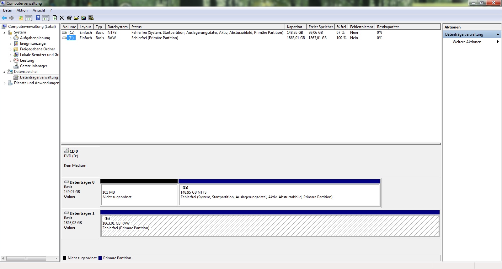

"Sie müssen den Datenträger in Laufwerk E: formatieren, bevor Sie ihn verwenden können." und wenn ich auf Abbrechen klicke kommt die zweite Meldung: "Das Pfad ist nicht verfügbar.- Auf E:\ kann nicht zugegriffen werde. Auf dem Datenträger befindet sich kein erkanntes Dateisystem. Stellen Sie sicher, dass alle benötigten Dateisystemtreiber geladen sind und dass der Datenträger nicht beschädigt ist."
Auch der Zugriff über einen anderen PC (Windows XP) gelang nicht. Es folgten die gleichen Fehlermeldungen wie oben beschrieben.

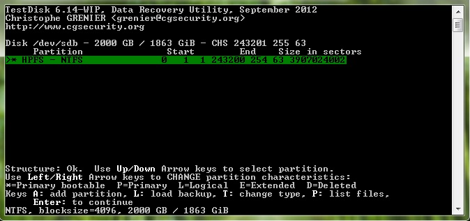

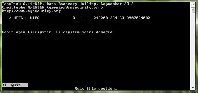

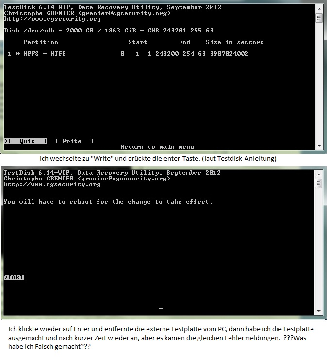

Ich habe bisher versucht mit Testdisk versucht den Fehler ausfindig zu machen, bzw. einige Daten zu retten. Leider gelang das mir nicht, zudem erfordert es sehr lange Zeit um sich in Programmen wie Teskdisk einzuarbeiten um nichts verkehrt zu machen.

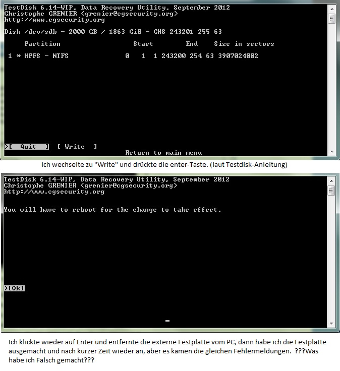

Anbei einige Screenshots was ich bisher gemacht habe bzw. was ich falsch gemacht habe!!!

Frage: Kann man den bisher gar nicht aus den Screenshots entnehmen?

Edit: sehe in den screens die Platte wird erkannt, würde also erst versuchen über Linux zuzugreifen geht das nicht, würde ich windows booten anschließen und mit diesem Programm nach den Daten suchen. http://www.computerbild.de/download/GetDataBack-for-NTFS-2306740.html

Testdisk kann auf die Platte zugreifen, aber die NTFS-Partition enthält an entscheidenden Stellen Datenmüll.
