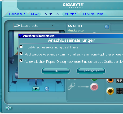

Bist Du ganz sicher das Dein Board nicht doch noch geht, nimm mal die Frontanschlüsse raus und teste es dann mal hinten. Die meisten Boards schalten hinten aus, wenn vorne was reinkommt, das kann man aber beim Treiber/Soundmanager einstellen. Das Board hat doch auch den "Realtek High Definition Audio" onboard?
