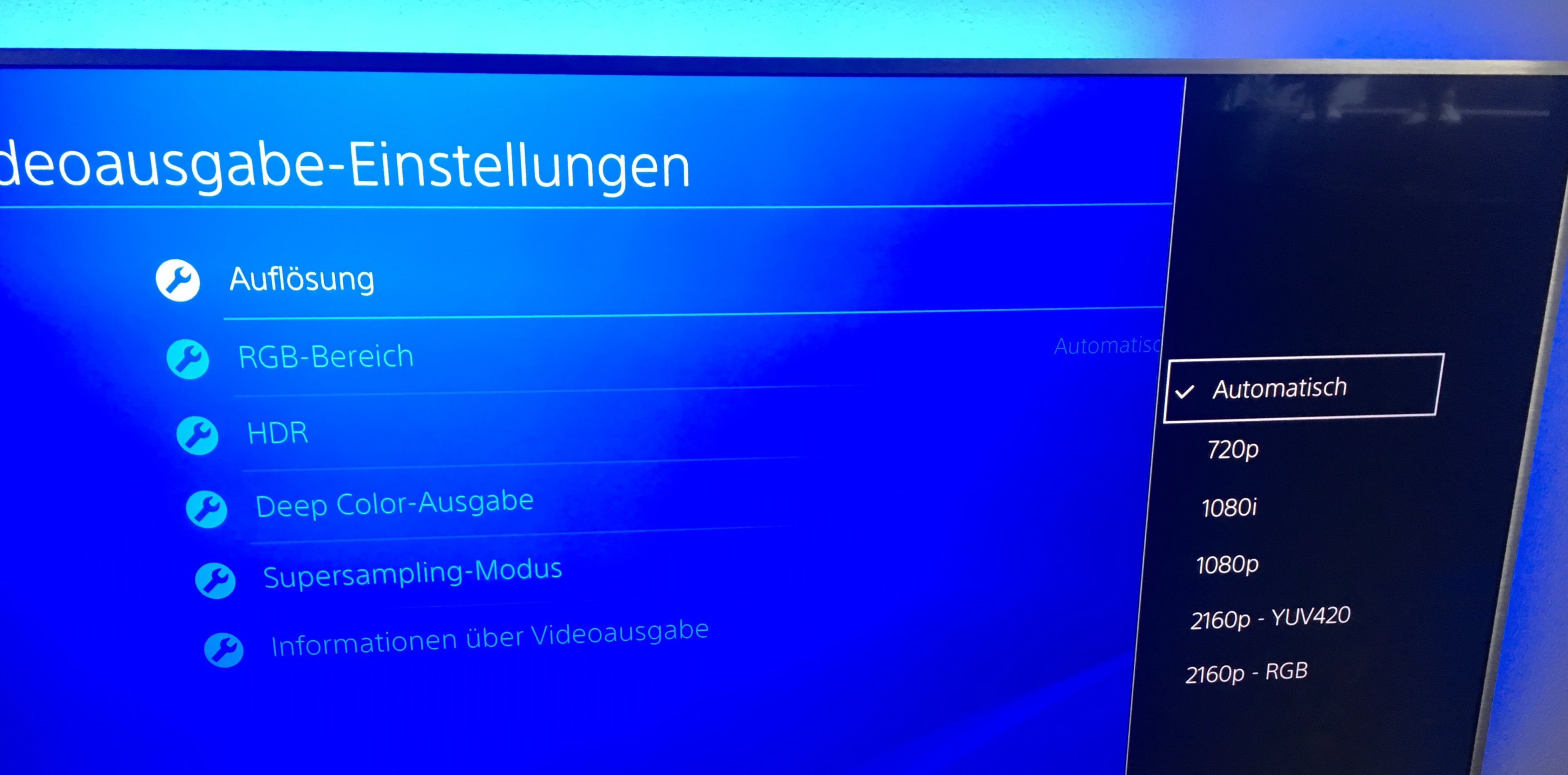

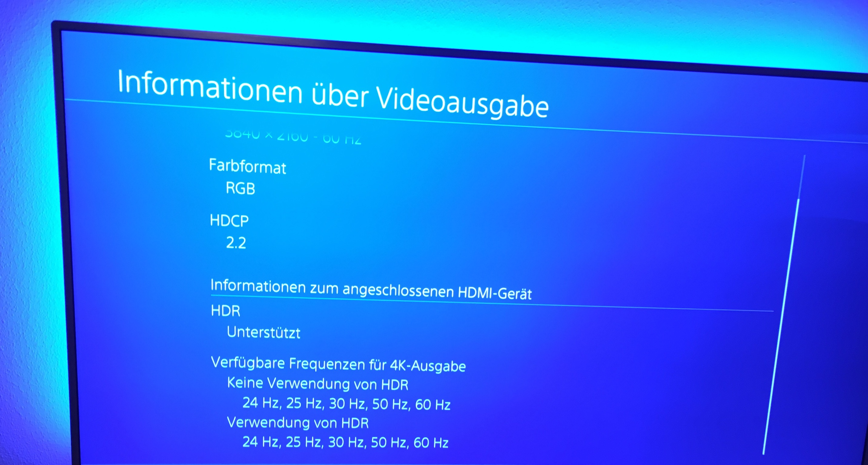

Hi Leute,

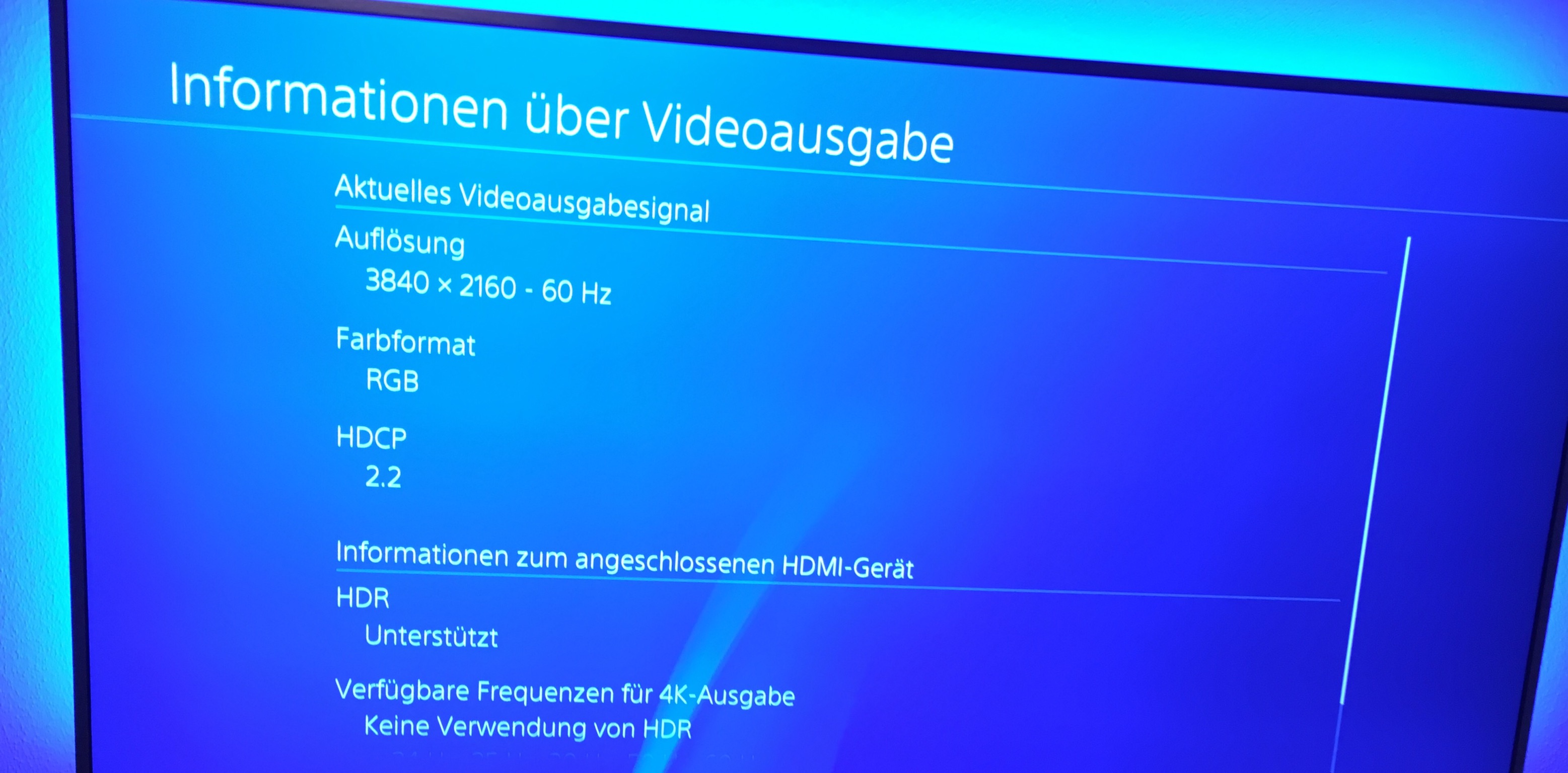

hab mir die ONKYO HT-S3800 Surround 5.1 Anlage geholt und an meine PS4 Pro angeschlossen.
TV auf Ultra HD 4k@60Hz gestellt und den ONKYO AV Receiver auch.
PS4 Pro ebenfalls.
Soweit so gut.
Nun, beim Zocken hab ich immer wieder kurze Aussetzer (schwarzes Bild für 1-2 sek.) und wenn ich ein Spiel beende und ins PlayStation Hauptmenü zurückgehe, geht das Bild aus und am TV steht „kein Signal“.
Im Hintergrund höre ich aber den PlayStation Sound (das durchklicken durch die Menüpunkte mit dem Controller und das die PlayStation Musik).
TV: Philips 55PUS8503
AV Receiver: aus dem Onkyo HT-S3800 Set (glaub der HT-R395)
Konsole: PS4 Pro
HDMI Kabel 2.0 (3meter)
https://www.amazon.de/dp/B015WV0WGS/ref=cm_sw_r_cp_api_i_N.wdCbCZ0STHP
In folgender Konstellation angeschlossen:
PS4, Satellitenanlage per HDMI an den AV Receiver (HDMI In) angeschlossen und über den HDMI Out vom Receiver in den TV.
Hab vorhin die PS4 mit dem HDMI Kabel direkt am TV angeschlossen und da lief alles (ohne Sound) ohne Probleme.
Meint ihr, dass der AV Receiver die Power nicht bringt?
Lt. PS4 sollte es aber laufen.

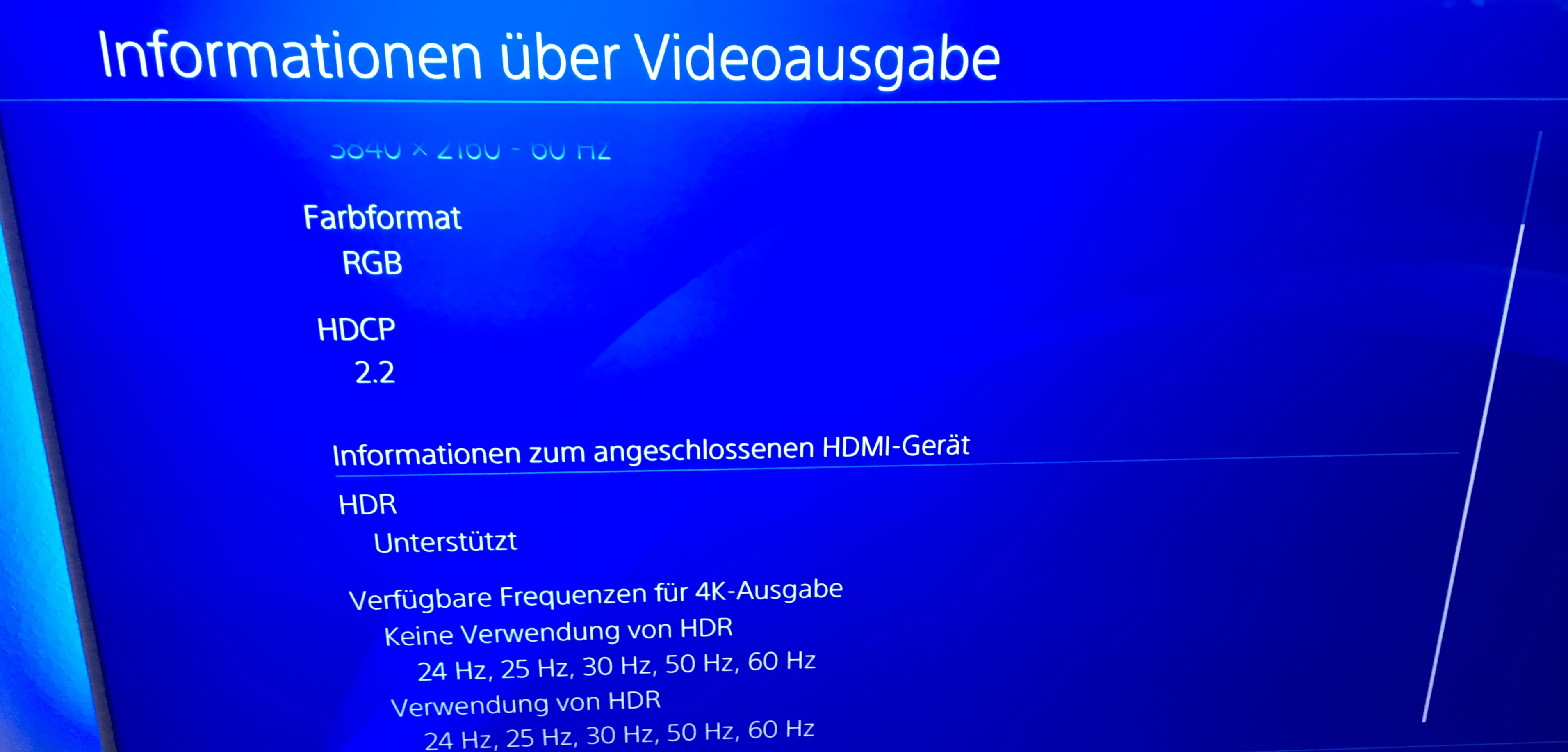

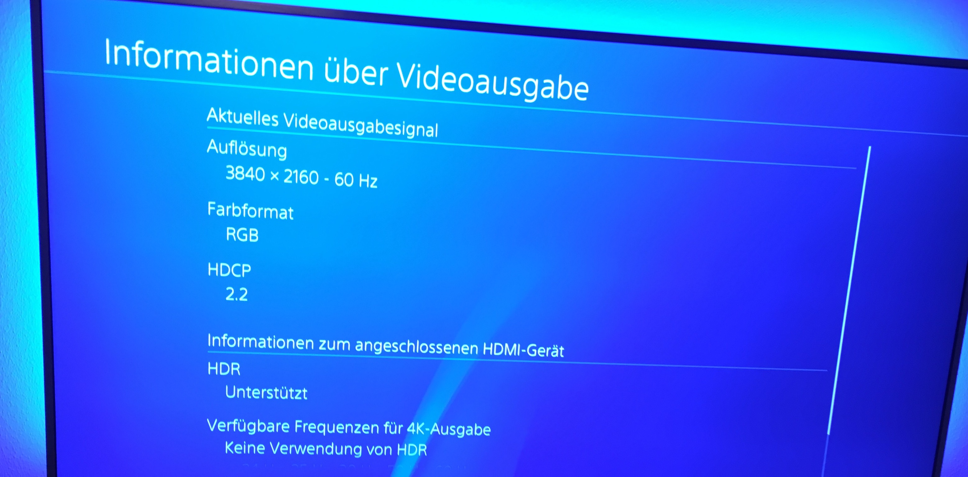

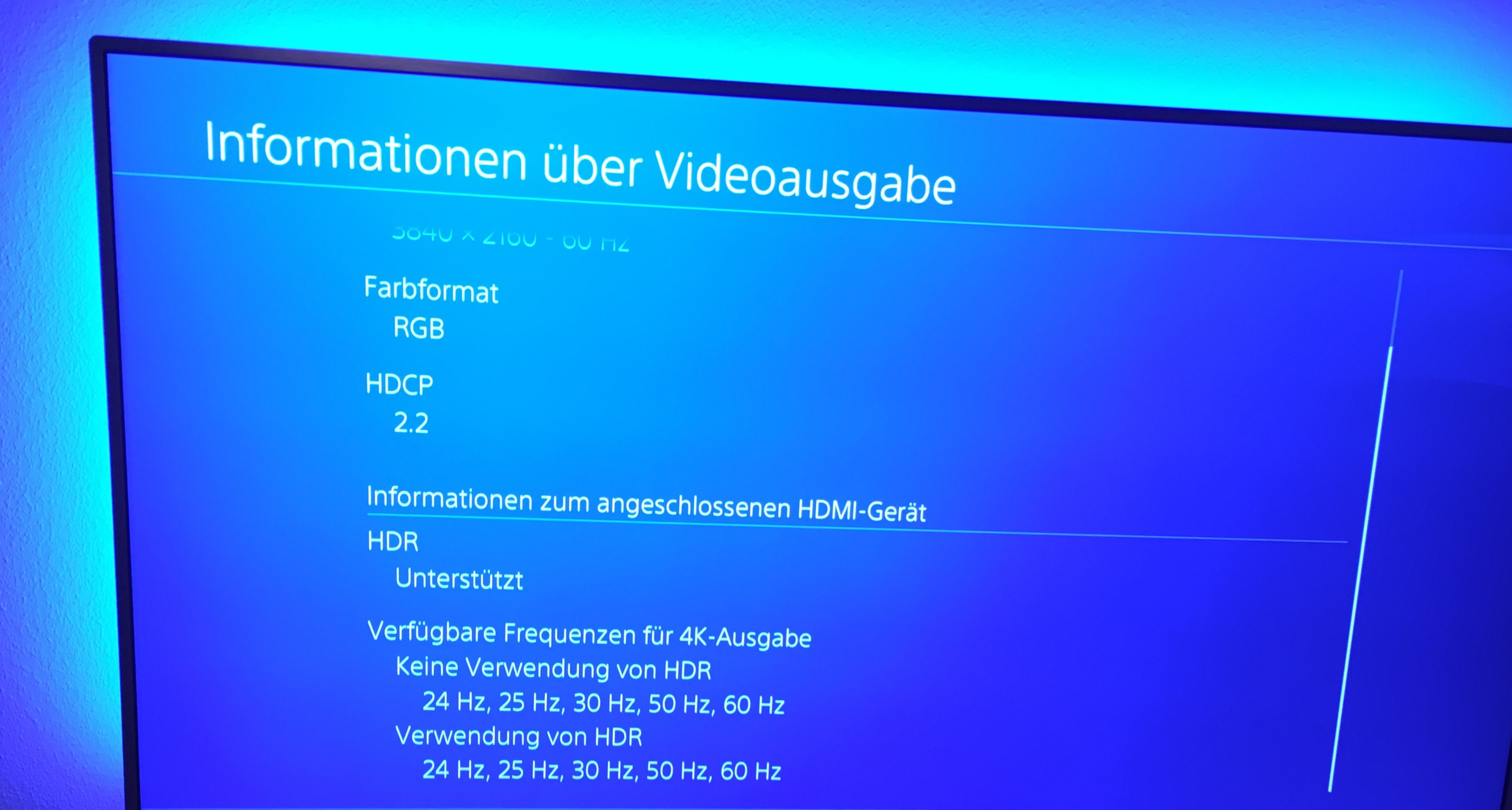

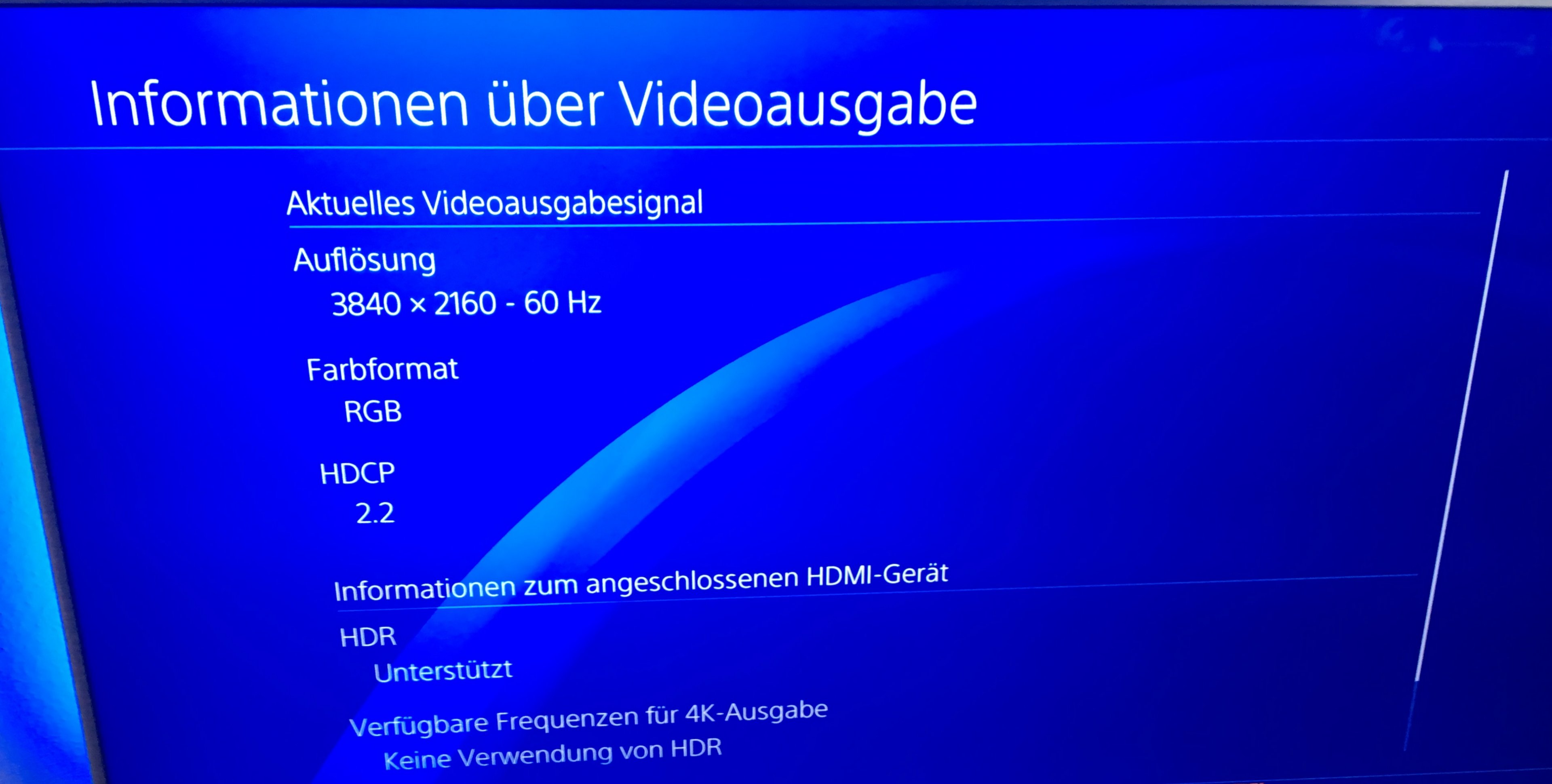

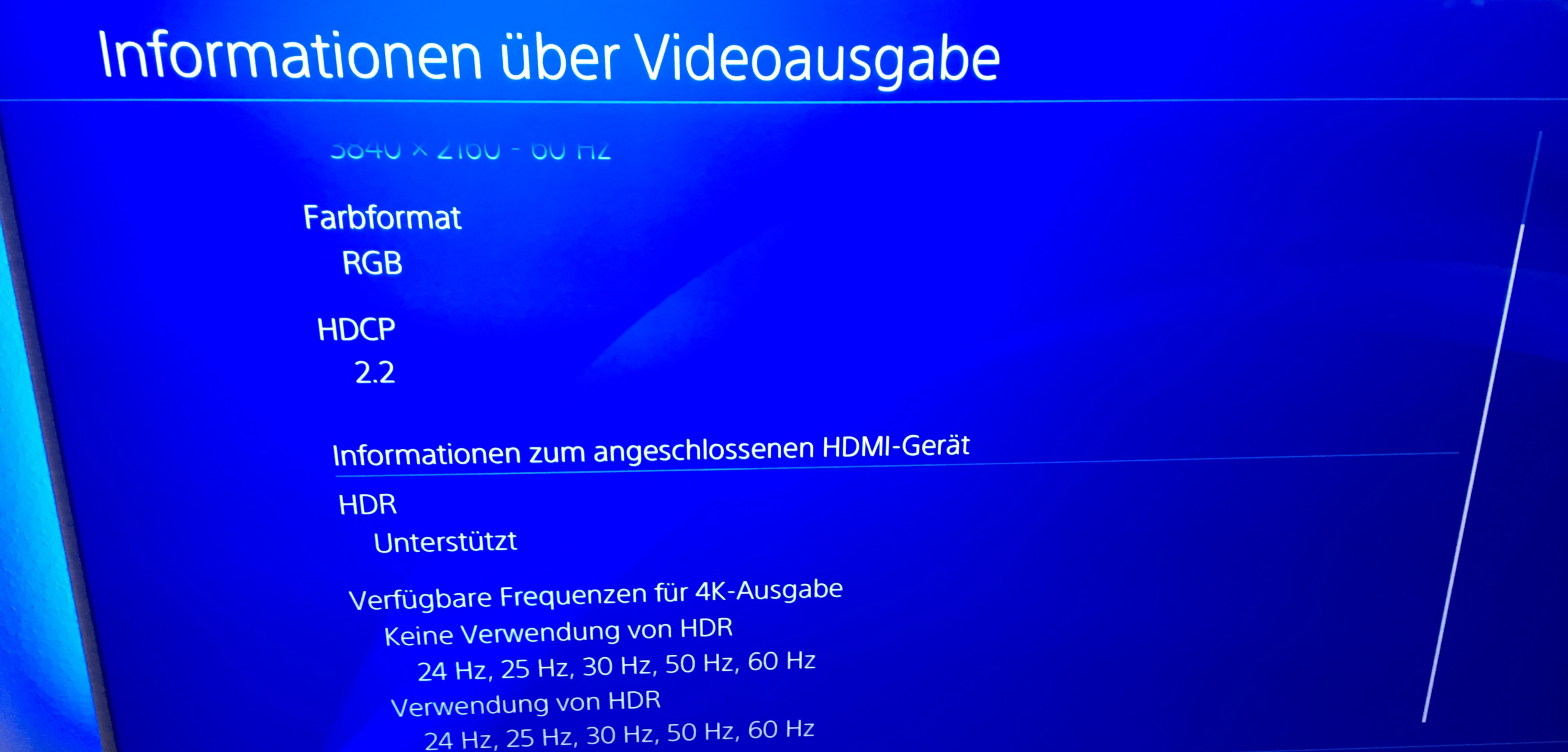

Für mich klingt das so, als würde der AV-Receiver beim Umschalten der Auflösung einfach kurz brauchen, bis er wieder ein Bild liefert. Sind die Auflösungen von Menü (z. B. 4K) und Spiel (z. B. FullHD) unterschiedlich, wechselt die Ausgabe-Auflösung, die von der PS4 per HDMI rausgeschickt wird. Der TV scheint den Auflösungswechsel schneller hinzubekommen als der AV-Receiver. Ggf. kannst du den AV-Receiver auf pass-through schalten, damit er das Videosignal nicht anfasst (bearbeitet, skaliert, etc.). Da müsstest du dich durch's Menü bzw. Handbuch wälzen.
Zeigt dein TV irgendwie die Eingangs-Auflösung an? Dann kannst du prüfen, ob die Auflösungen an den Stellen wechselt, wo der AV-Receiver kein Bild liefert. Dann hätten wir den Grund identifiziert.
Wenn keine Einstellung möglich ist, bleibt die Notlösung: optisches Audiosignal von PS4 zu AV-Receiver und das Bild direkt per HDMI von PS4 zum TV.

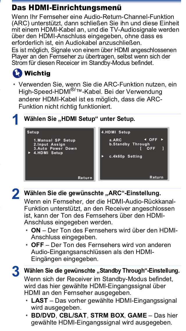

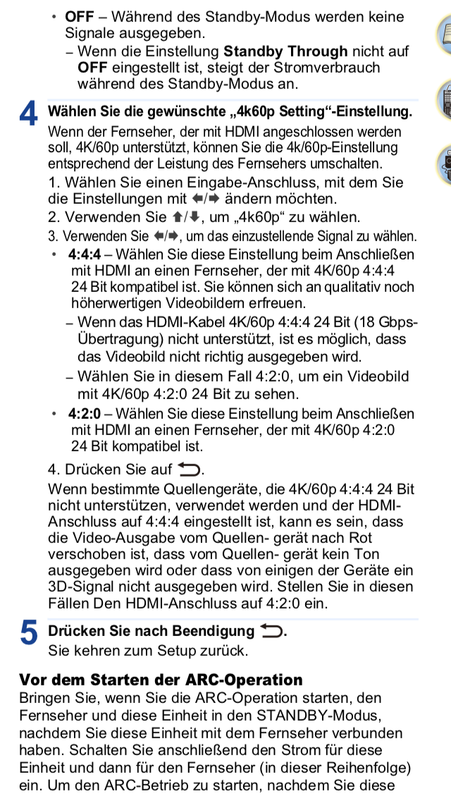

Die Pass-through Funktion geht anscheinend nur für den Standby Modus.

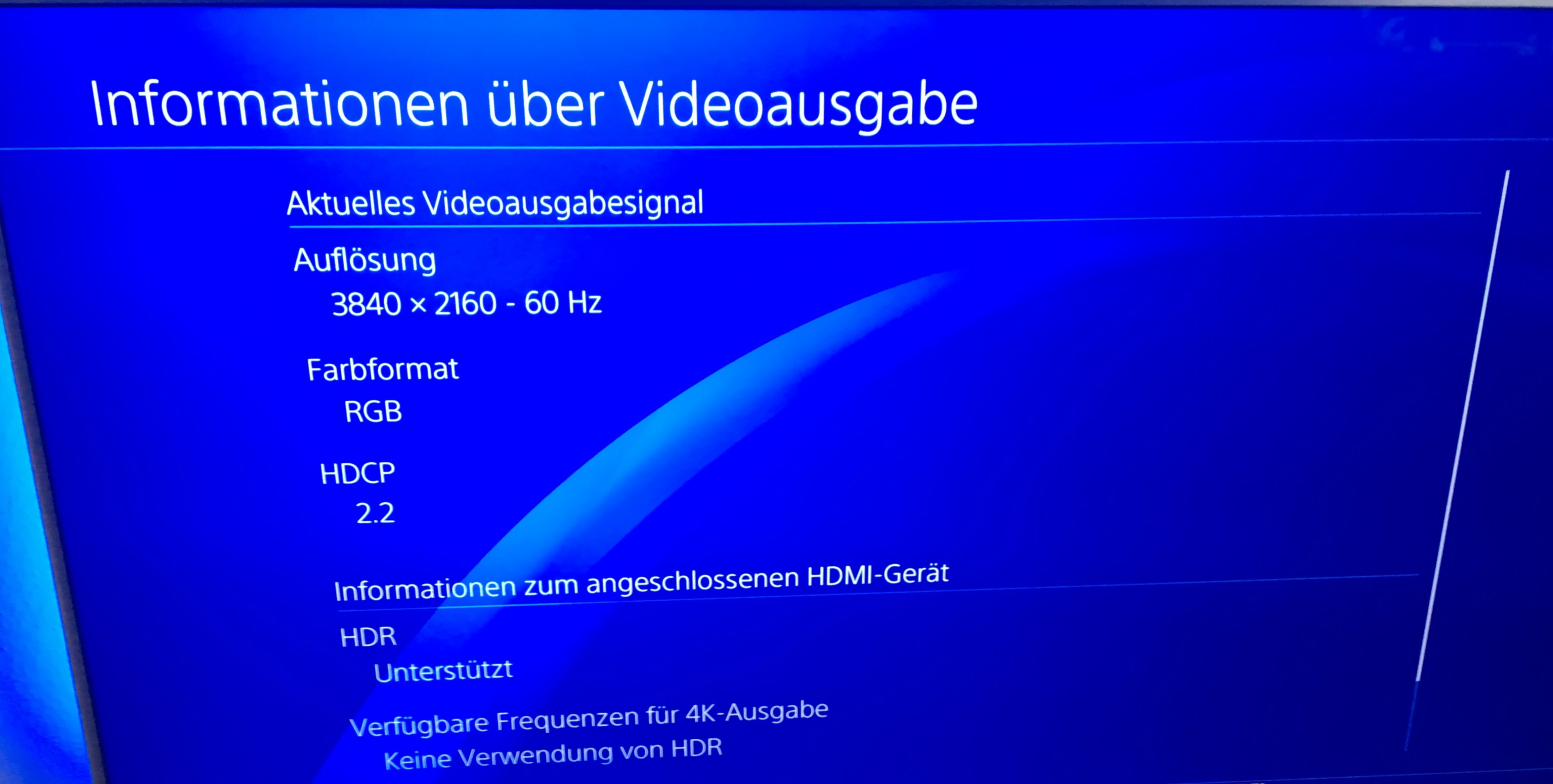

Hmm, dann bleibt nur der Test, ob die Bildaussetzer tatsächlich an einer Umstellung der Auflösung zwischen Spiel und Menü liegen. Kannst du das am TV irgendwie anzeigen lassen, welche Auflösung aktuell rein kommt?
